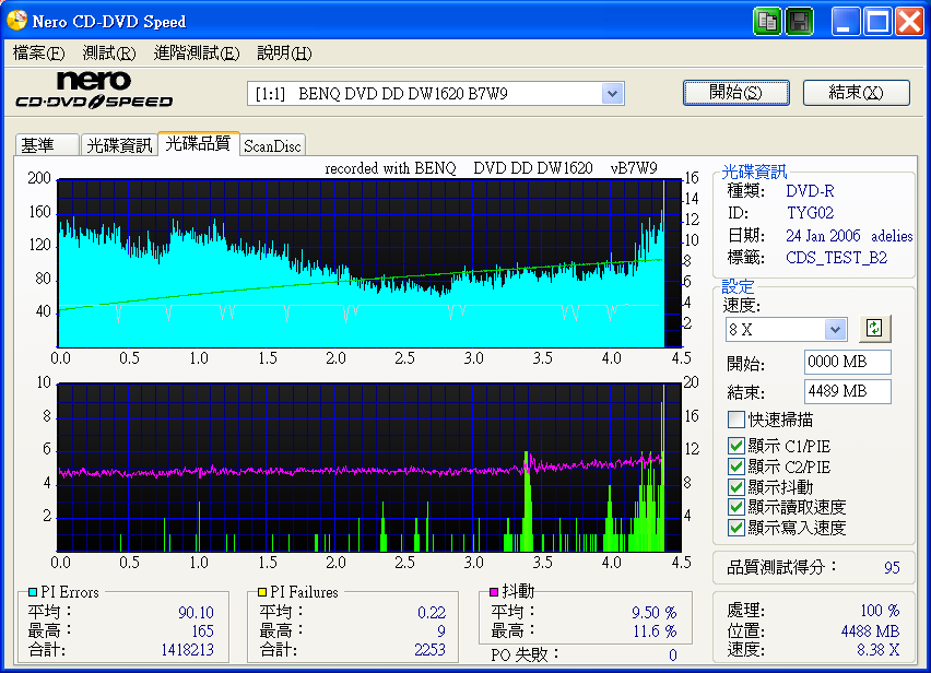

四、心得感想 (本次結論僅純依據本次實驗所推測)

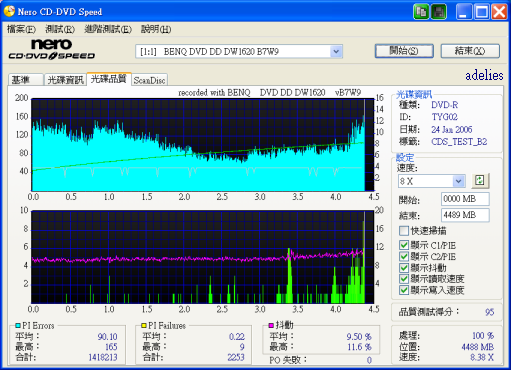

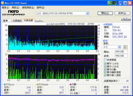

測試結果請看之後的貼圖。先把這次的結論寫出來,方便瀏覽。
1.還是再強調一次:『燒錄完測試的片子數據好,不代表未來數據就一定好』。所以,除了看一開始的數據好不好之外,『相對重要的要看經過一段時間後該數據的變化』。

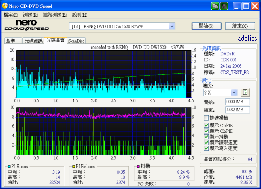

2.TDK +R 4X 超硬對熱的耐受性不錯!

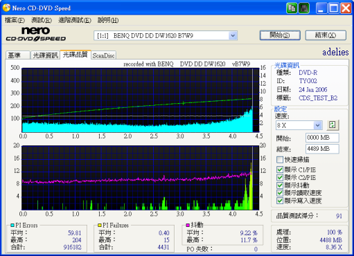

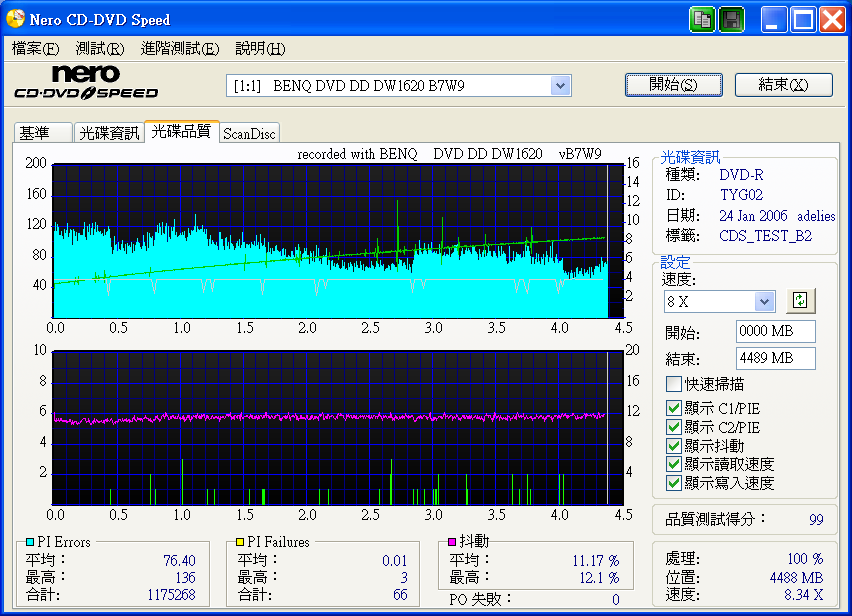

3.小弟這台 1620 對太誘的 8X DVD「-R」不太在行,所以燒完之後的 PI Error 不低,不過 PI Failure 很低。至於對熱的耐受性來說,「開啟 WOPC」的結果較好。「關閉 WOPC」經過較長時間的加熱,尾巴高速讀取時會開始飄起來。
4.That's -R 8X (太誘) 對熱的抵抗力應好於 SONY +R 8X (太誘)。

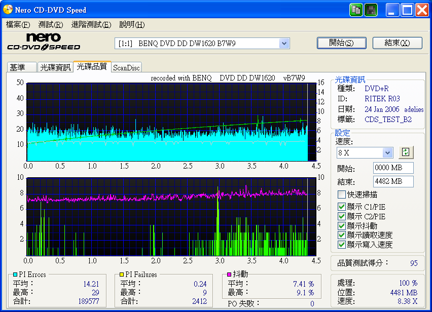

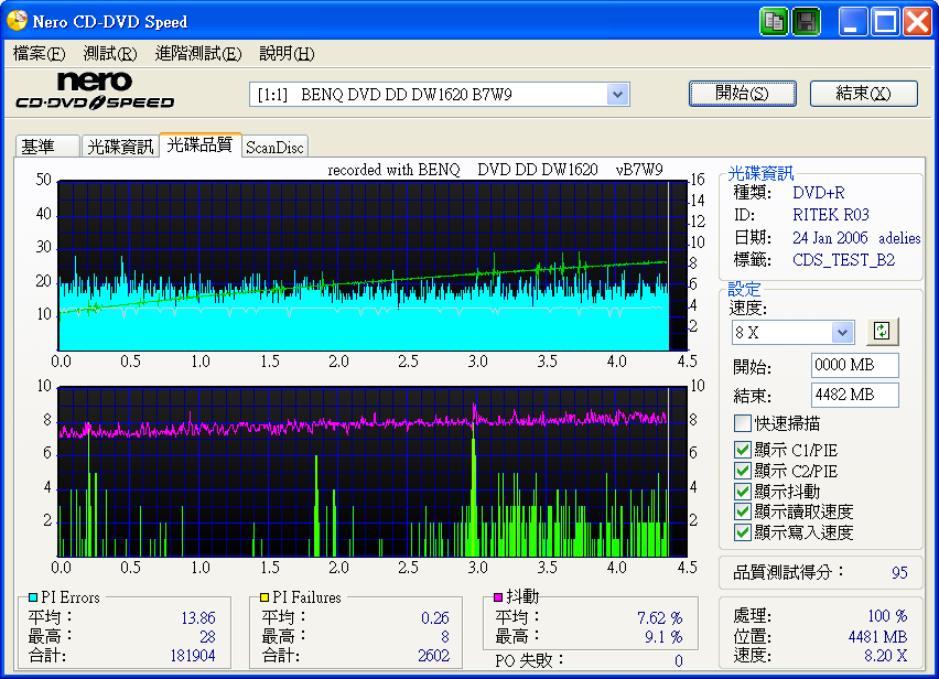

5.Ritek 8X 在 4X 與 12X 下的表現差很多。12X 燒錄完的數據就已經比 4X 燒錄糟很多,加熱之後的結果更有明顯的差異出來。降速 4X 燒錄的結果對熱的抵抗力比 12X 好很多很多很多。
6.由 3 與 5,可以說明除了染料的本質外,燒錄品質的好壞也會影響片子對環境的耐受性 (排除運氣好遇到片子之間差異)。因此,燒錄品質的好壞,並不是秀一些數據好看用,而具有一點參考性。當然,若染料差,一開始的燒錄品質不管多棒多讚多好看,過段時間後一樣白搭。

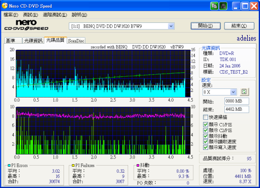

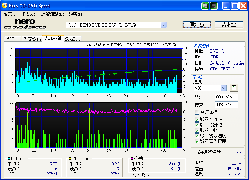

文章: 6,122
片子:TDK DVD+R 4X Super Hard Coat UV Guard (超硬,抗紫外)
說明
不錯的耐熱性。
•比較的時候要注意圖的縱軸可能不一 (點小圖看大圖)•
1.燒錄完後
2.經過 70 度、9 小時
3.經過 70 度、18 小時
4.經過 70 度、48 小時

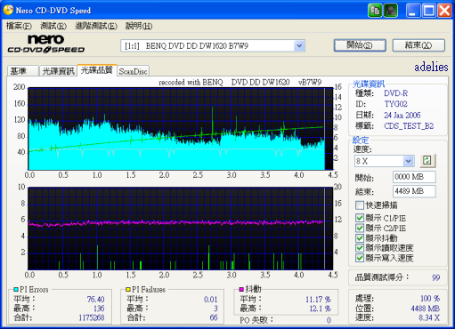

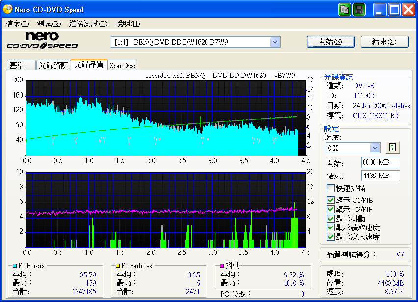

文章: 6,122

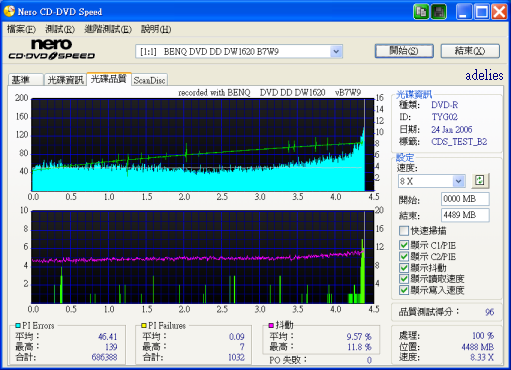

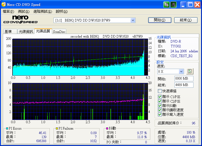

片子:That's DVD-R 8X(WOPC 開啟)
說明
(1) PIE 不好看應是燒錄機與這片之間燒錄的適合度問題。
(2) 以加熱之後變化的程度,這片正太誘 -R 8X 比之前測的 SONY +R 8X (太誘) 耐熱。
1.燒錄完後
2.經過 70 度、9 小時
3.經過 70 度、18 小時
4.經過 70 度、48 小時
舊 2006-02-06, 10:17 PM #3

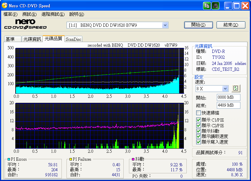

片子:That's DVD-R 8X(WOPC 關閉)
說明
這片關閉 WOPC,尾巴遇熱後 PIE、PIF 會上升。
1.燒錄完後
2.經過 70 度、9 小時
3.經過 70 度、18 小時
4.經過 70 度、48 小時
舊 2006-02-06, 10:19 PM #4

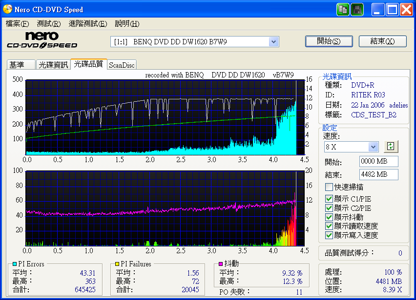

文章: 6,122

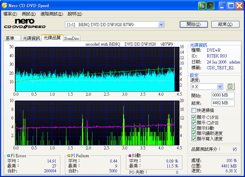

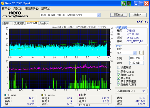

片子:Ritek DVD+R 8X(4 倍燒錄)
說明
4倍燒錄後結果可,耐熱性亦可。與12倍燒錄結果相比較,似乎有點印證之前討論中任職該公司內部網友建議用低速燒錄的發言。
1.燒錄完後
2.經過 70 度、9 小時
3.經過 70 度、18 小時
4.經過 70 度、48 小時

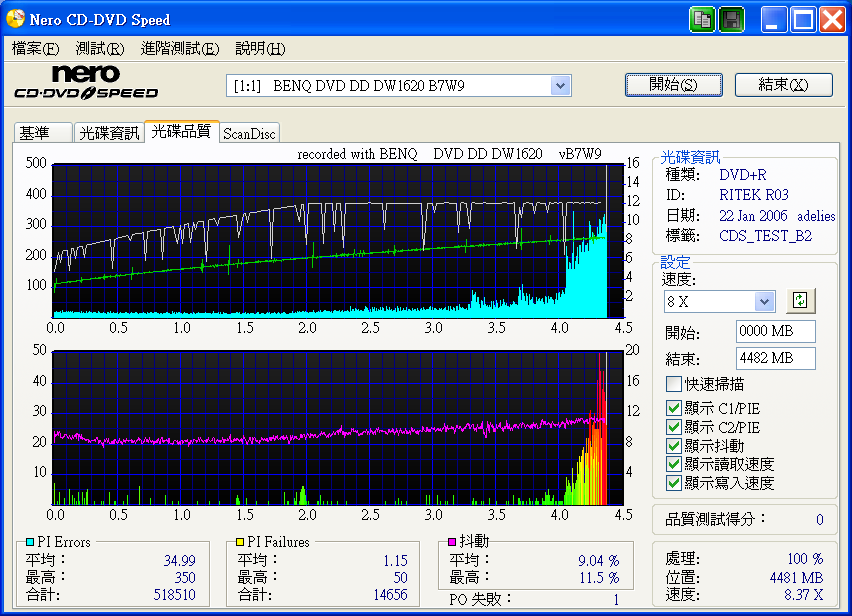

片子:Ritek DVD+R 8X(12 倍燒錄)
說明
12倍燒錄後結果不佳,遇熱後不佳。
1.燒錄完後
2.經過 70 度、9 小時
3.經過 70 度、18 小時
4.經過 70 度、48 小時
