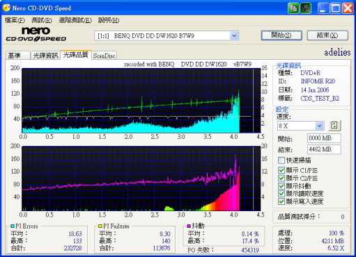

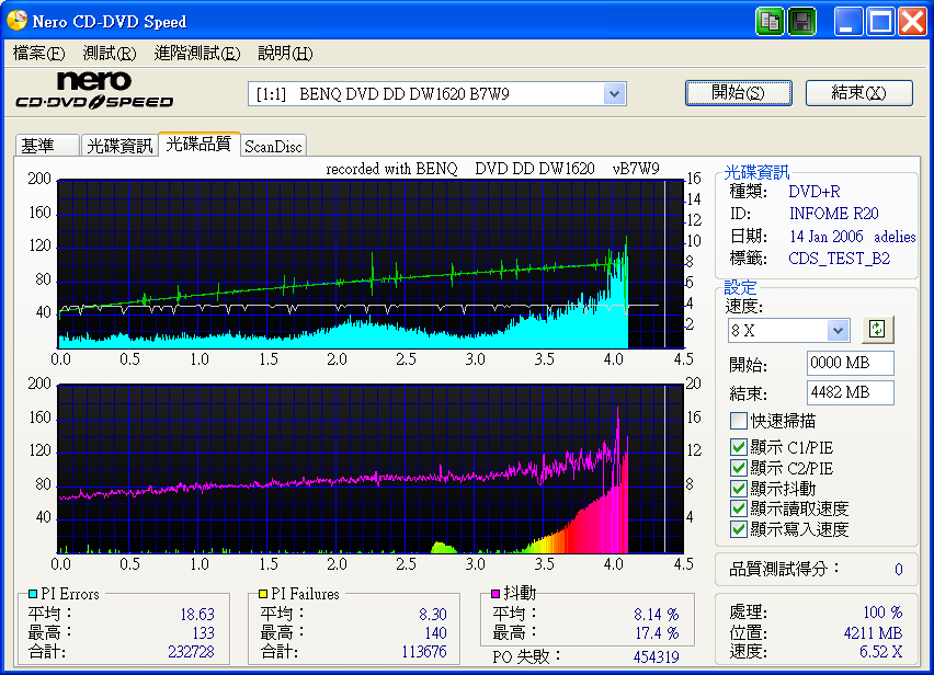

片子:Verbatim DVD+R 8X
(好像是大家說的藍鳳凰,不知道是精碟版還是中環版,對不起之前沒買過所以不太會分辨)
說明
燒完看起來數據還不錯,但經過嚴刑拷打之後,蠻可惜光碟機讀不到片,所以無法得知數據上的變化。
•比較的時候要注意圖的縱軸可能不一 (點小圖看大圖)•
1.燒錄完後
2.第三天結束
光碟機讀不到該片�***子掛點所以無圖

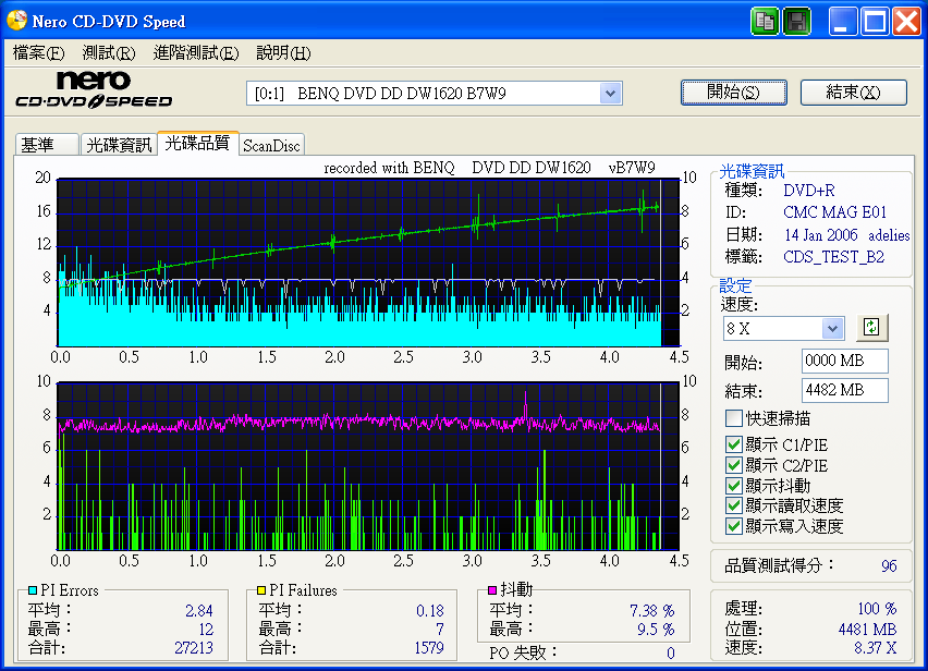

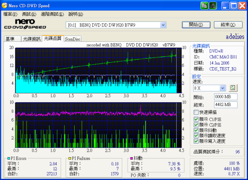

片子:HP DVD+R 8X 4.7GB/120min
(橘色,中環,非這陣子討論的MCC)
說明
燒完數據還不錯,也挺的住這次的嚴刑拷打,三天後還是一尾活龍。
1.燒錄完後
2.第三天結束

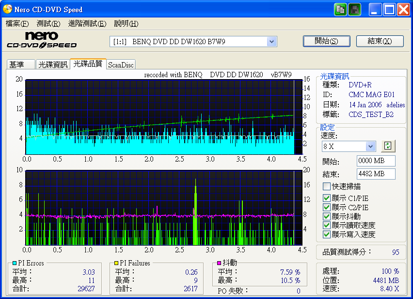

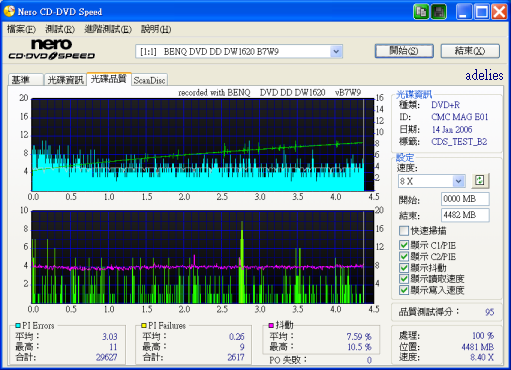

片子:Philips DVD+R 8X 4.7GB/120min
說明
燒完數據還不錯,但三天後尾段高速讀取時會出現嚴重錯誤。
1.燒錄完後
2.第三天結束

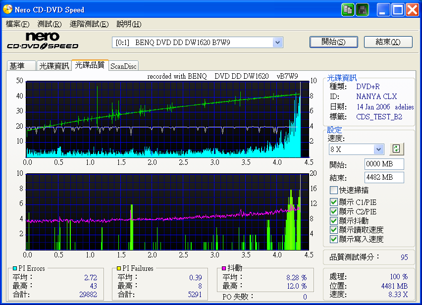

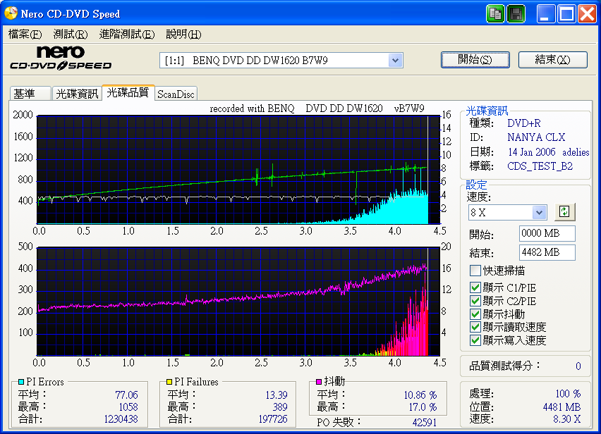

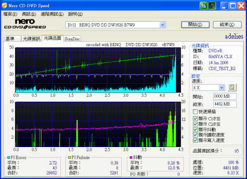

片子:NANYA DVD+R 1X-4X 4.7GB/120min
說明
燒完時尾段高速讀取時較差,三天後,只要讀取速度變高,數據就開始變糟。
1.燒錄完後
2.第三天結束

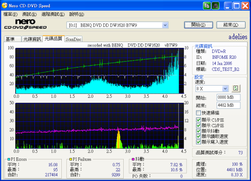

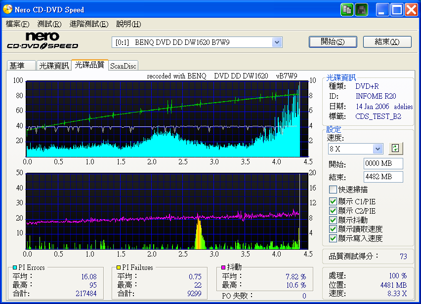

片子:DigiTank DVD+R 8X Data 4.7GB/Video 120min
說明
燒完時數據已經不太好,三天後,數據變的更糟�***子無法測完。
1.燒錄完後
2.第三天結束
附註:第二張圖沒有辦法顯示燒錄速度,不是因為小弟偷換片 ,而是該片尾段的檔案已經「無法讀取」,所以 CDSpeed 無法讀取當初最後記錄燒錄資料的 \TESTDATA\TESTDATA.DAT 檔案。
