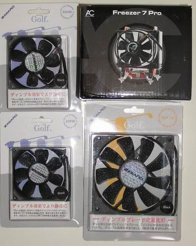

拿到後,二話不說...當然立刻拆封啦,這些是我訂的東西....
當然,主角"AC F7P" 就是右上角那顆啦...(其他的是配角... )
(是Arctic Cooling Freezer 7 Pro啦...小弟自動給它變成縮寫,不然冗長的名字每次都要複製又貼上,很麻煩哩)
其他的是高爾夫的12公分跟8公分扇

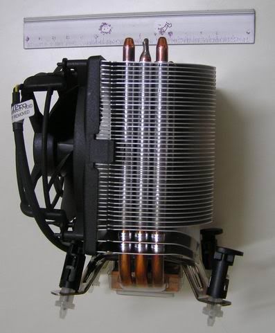

在拆AC F7P之前先拍了張側寫
有點手震...
給它開個閃光燈......
這次變過亮...
側寫完就來拆封啦....真是迫不及待啊...
唉...又手震...不管了...

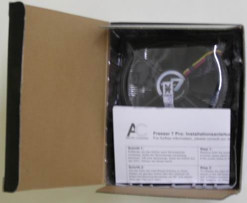

原本想補張裡面的那張說明書,不過我想,那張說明書也沒啥特別的,所以就算囉...

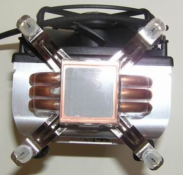

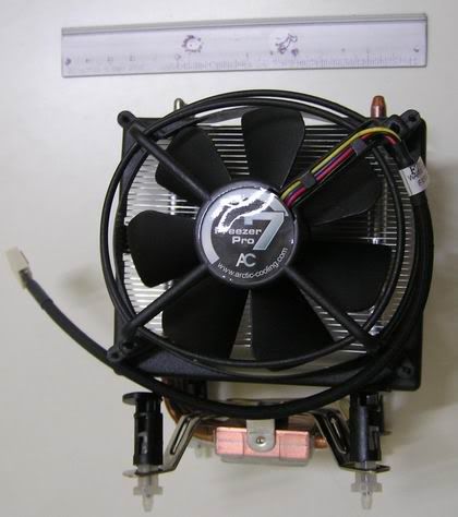

拆完後拿出了AC F7P

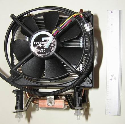

噢...這次終於給它拍個亮晶晶啦...
拿個尺跟它合照一下....(歹勢..小弟的尺上的刻度快沒了,這是個15公分的鋁尺)
這樣會不會有點像是犯人在拍照啊....
底部的特寫,這是還沒把塑膠保護蓋拿掉的情況

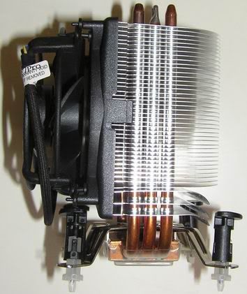

側面也來幾張吧

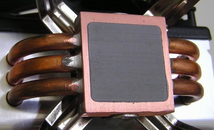

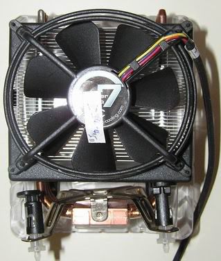

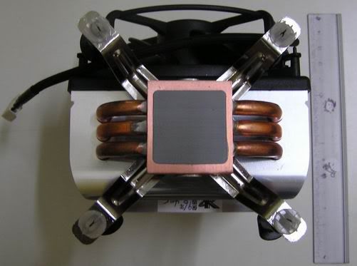

不過呢,我發現這顆有些問題,不知道是不是每顆都這樣...
導熱管跟CPU接合面怎麼會變成這副德性...不知道會不會影響散熱效能
希望有哪位大大可以跟我分析一下...
而且,在這裡也可以看出AC F7P的底部拋光實在是不怎麼樣....

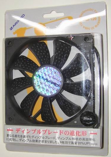

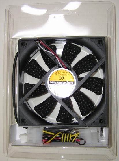

首先,上場的是Golf Fan "ZGF120" 12公分扇
有人說白色比較好看,而且看起來也比較像..."高爾夫球"... (不過有人做直徑12公分的"高爾夫球"嗎...... )
我個人是比較喜歡樸素一點啦...不太喜歡"貓小"(台語)
外包裝封面看起來不錯,寫的也是日文...可是....
翻過來後...
注意一下右下角....沒錯....是匪製品...
沒辦法啦...誰叫對岸的工資比較便宜呢... 只好拆開來了吧...

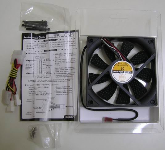

這是內包裝的樣子
此文章於 2006-04-06 11:38 PM 被 sdf0426 編輯.

把東西拿出來後....
說實在的,附件還不算少哩...(不過通通沒用到)

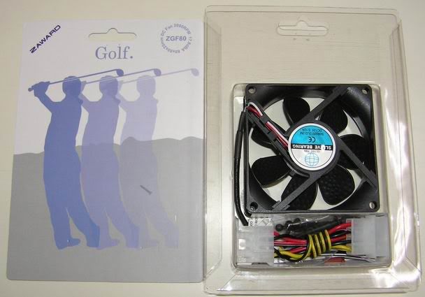

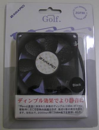

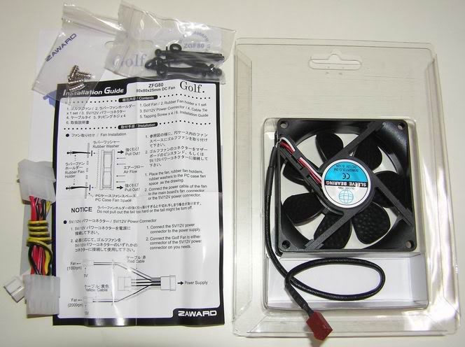

接下來就是Golf Fan "ZGF80" 8公分扇囉
其實跟12公分扇也沒啥差啦,封面不同而已
看看背面...
一樣也是匪製品
內包裝跟12分的差不多
附件也一樣...沒少....也沒多...(貪小便宜心態.. )

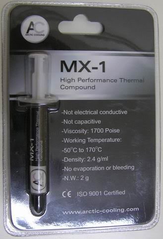

另外直得一提的是...跟這位賣家買AC F7P有送MX-1ㄟ....
背面上說這個效能比AS3、AS2更好...
不知道有沒有人用過??爬文也沒看到有人提到MX-1這支散熱膏
所以,小弟就不打算拆封了,就把它留下來當吸塵器吧
等到下次要清風扇時再用吧

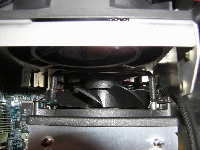

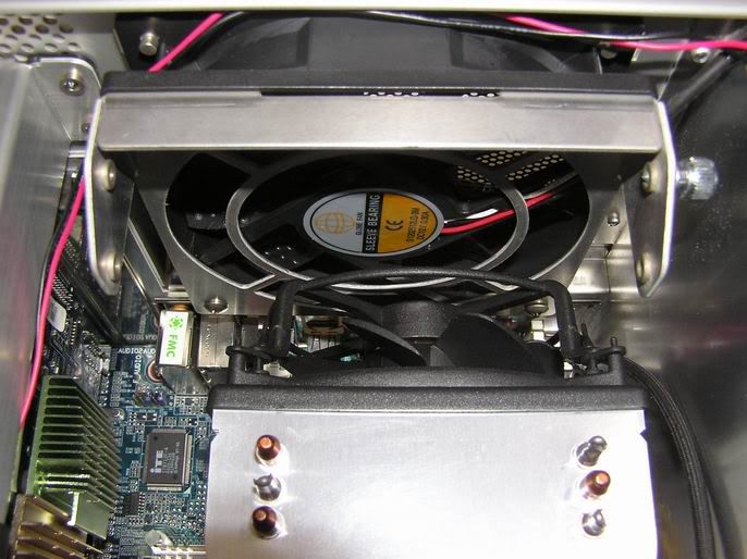

接下來當然是把東西都給裝上機啦...不然買來幹嘛...

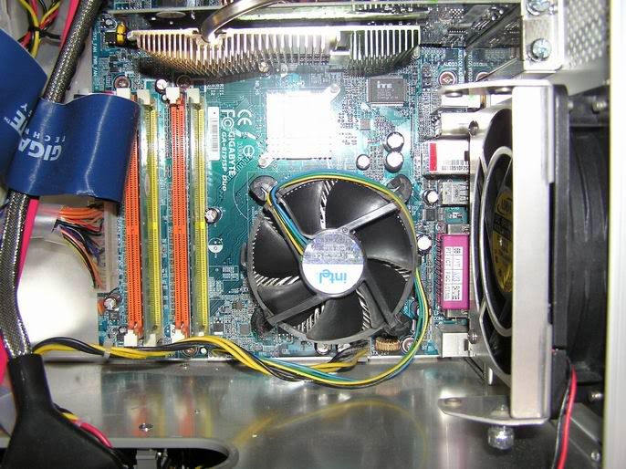

這是裝上機前,intel專門用來吵死人的風扇...(清明節好像不該亂說話...)
旁邊是機殼附的ADDA風扇

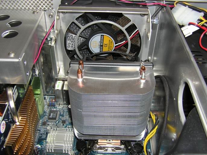

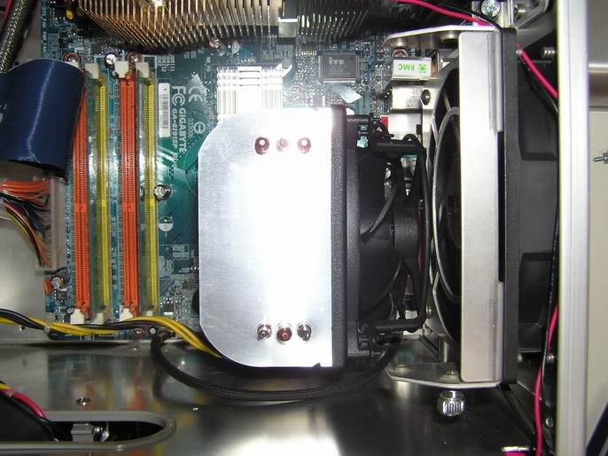

換裝後...包刮12公分的黑色高爾夫球也裝上去了
有沒有發現...AC F7P跟ZGF120快搞成斷背山了...
不過,還好...影響不大,開機後也沒有啥風切聲或後遺症...
換個角度...
現在機殼內最吵的應該是照片左上方那個ADDA的鼓風扇了吧

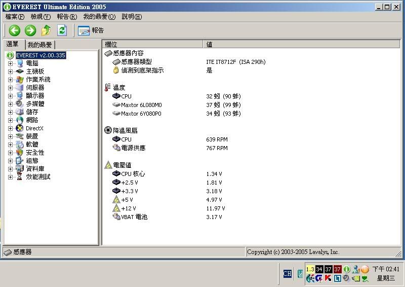

說到AC F7P的表現呢....
各位看官覺的如何...
這個數據是在我房間溫度約26度下的表現,加上先前已經熱機約2~3小時了
而且剛跑完山豬馬克06的待機狀況
另外:
我的配備是
intel 630
GA 8I915 P Duo (ver 2.0)
GA NX66256DP
創見533 512MB*2 (雙通道)
最後,小弟有幾個問題
散熱器跟風扇這樣裝會不會有問題?
MX-1的效能如何,跟AS5比起來哪個比較好啊?
散熱器底部根導管的連接處,那種好像被磨過的情況,會不會導致散熱比較差啊?

1.散熱器跟風扇這樣裝會不會有問題?
幾位前輩給了不少建議,不過這個情況比較偏向機殼上的問題,所以等我重發V1100plus的報告貼後再說吧
但是如果是散熱器與風扇噪音上有疑慮的話,小弟個人是認為,聲音還不致於吵
至少比夏天開電扇或冷氣的聲音還小"很多"
如果這樣還覺得吵的話,乾脆別開機算了,不然可以像湯姆的18號影片,自己搞個油冷
再不然換個塔型散熱器也是不錯的選擇
2.MX-1的效能如何,跟AS5比起來哪個比較好啊?
leewayne前輩是說:效率相當好,不輸 AS3/5,散熱效果跟AS5幾乎一致。
3.散熱器底部根導管的連接處,那種好像被磨過的情況,會不會導致散熱比較差啊?
仍然引用leewayne前輩的回答:AC 的 CPU 散熱組做工粗糙,不像 AC 做顯示卡散熱組的那般精緻。
不過我想,如果是輕度超頻的話,應該是不成問題,不需要太擔心

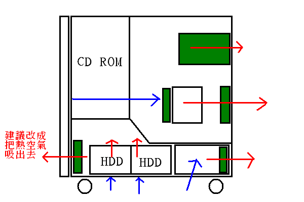

嗯,樓主您有空閒時間CPU隔間改改看變成bara大建議的方式,
至於硬碟則改成小弟建議方式,看溫度能否更低。
祝測試順利。

樓主為什麼不要把處理器風向反過來呢
這樣比較符合對流吧

另外那個附送的MX-1...
我有拿來試過了 ...一般人應該很難接受...
因為他很"乾"...又非常不黏...非常不好塗...感覺好像在塗沒水的黏土...
搞來搞去完全沒辦法塗勻...最後會塗成塊狀的...
大概是我手殘的關係 還是AS-5..Y-500..那種滑滑黏黏的比較適合我...

另外那個附送的MX-1...
因為他...
那是因為你的CPU是631..........
換個630或是5XX的CPU來測試就知道........
另外,想要『待機溫度』下降........有兩種途徑參考........
一、由外:環溫降低........如冷氣、寒流、液態氮.....
二、由內:減少功耗........如降壓降頻....更先進的核心或製程.......
至於MX-1,就當作FREE........總比花錢買AS5或Y500來的好....
