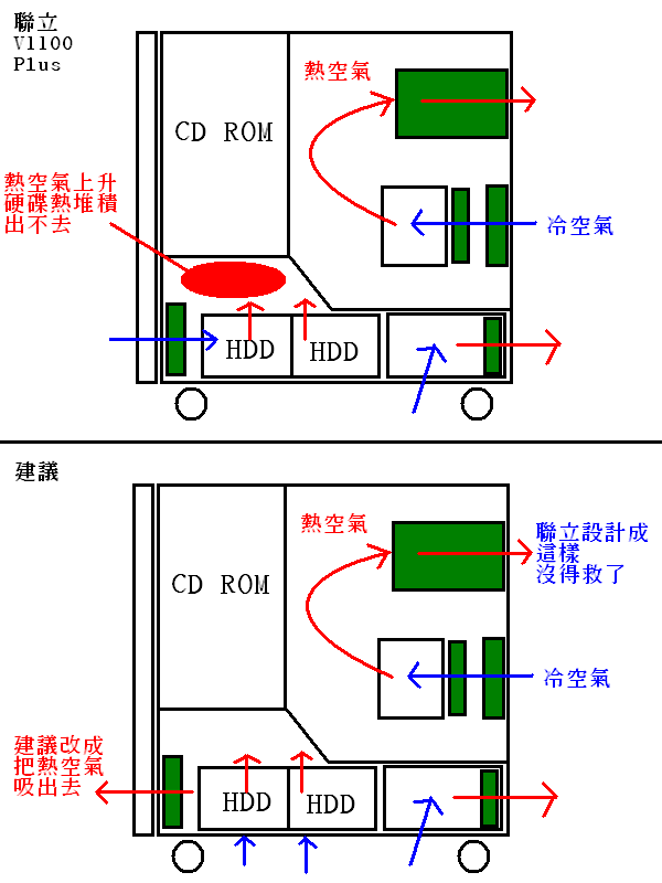

稍微看了一下樓主機殼,也小研究一下聯立官網。
還是覺得聯立的殼熱對流都怪怪的?
樓主的部分我想CPU隔間已經是沒得改善了。
不過小弟建議您把硬碟隔間的風扇改方向。變成抽風出殼。
綠色是風扇,
藍色箭頭是冷空氣20~30度,
橘色箭頭是溫空氣30~45度,
紅色箭頭是熱空氣45度以上。
在小弟的殼裡面,由於硬碟發熱量龐大,
所以小弟不希望熱空氣在我的機殼裡多待一分一秒!
於是這樣做。
至於STC-T01上面於本是八公分,那根本沒用。於是自己鋸成12公分,
果不期然,下一代的CM Stacker 830(RC-830)上面就變成了12公分。
凱訊自己的工程師大概也發現STC-T01上面的八公分是放笑話用的
樓主的殼唯一能改善大概也只有從側板著手了吧。
如果V1100-PLUS上面的鼓風扇拿掉,夏天大概就可以烤肉了。
聯立這款殼當初沒敗的原因其中之一。BTX系列比較適用。
ATX還是首推酷大師。
PS.小白的確不錯,怪機司滿多的。

難怪我一直覺得奇怪...
為啥我硬碟的溫度總是意外的高...
樓上的那位前輩,給了我不錯的建議...
可以考慮這麼做....

作者chunyan0001
還是覺得聯立的殼熱對流都怪怪的?
綠色是風扇,
藍色箭頭是冷空氣20~30度,
橘色箭頭是溫空氣30~45度,
紅色箭頭是熱空氣45度以上。
http://i40.photobucket.com/albums/e...1/V1100plus.png
在小弟的殼裡面,由於硬碟發熱量龐大,
於是這樣做。
http://i40.photobucket.com/albums/e...0001/STCT01.png
如果...
聯力這款的的設計
在展場時我也跟他們說過
"他們的鼓風扇風力不足以把熱氣快速帶出機殼,熱氣會直接衝到前面去(指V1000)"
於是他們新設計的機殼就在測版開一個給12公分風扇來排熱氣...
但是這款的問題依然在(V系列)
於是我幫老弟的機殼把多餘的東西(導風罩+鼓風扇)都拆了~改成
