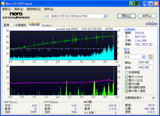

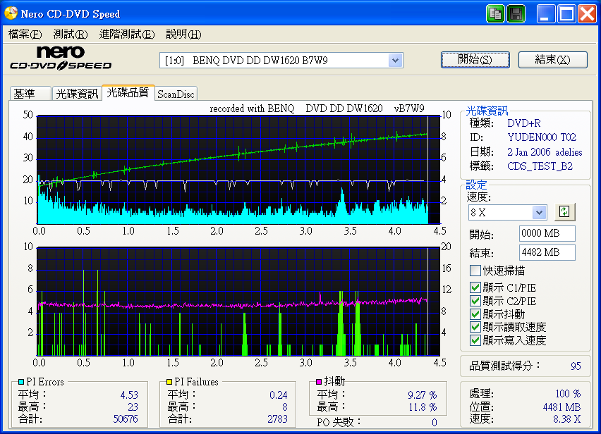

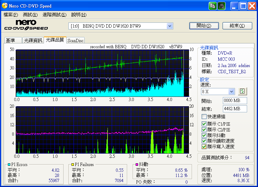

片子:Mitsubishi DVD+R 1-8X For DATA
說明
隨著測試時間的拉長,除了 PI Errors 與 PI Failures 的兩項數值漸漸變差,Jitter 變化也約略漸漸增大(變化量越小越好)。尤其是在 2.4G 左右 PI Failures。
•比較的時候要注意圖的縱軸可能不一 (點小圖看大圖)•
1.燒錄完後
2.第二天結束
3.第三天結束
4.第四天結束

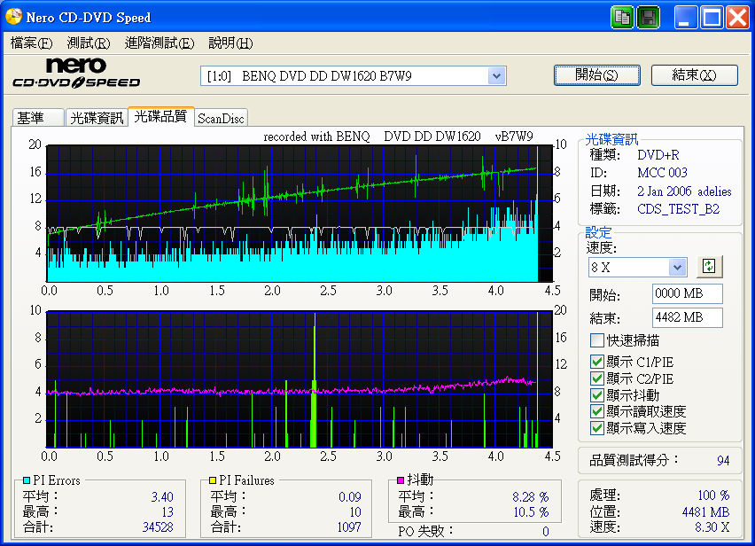

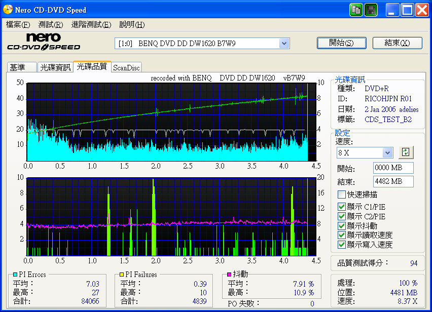

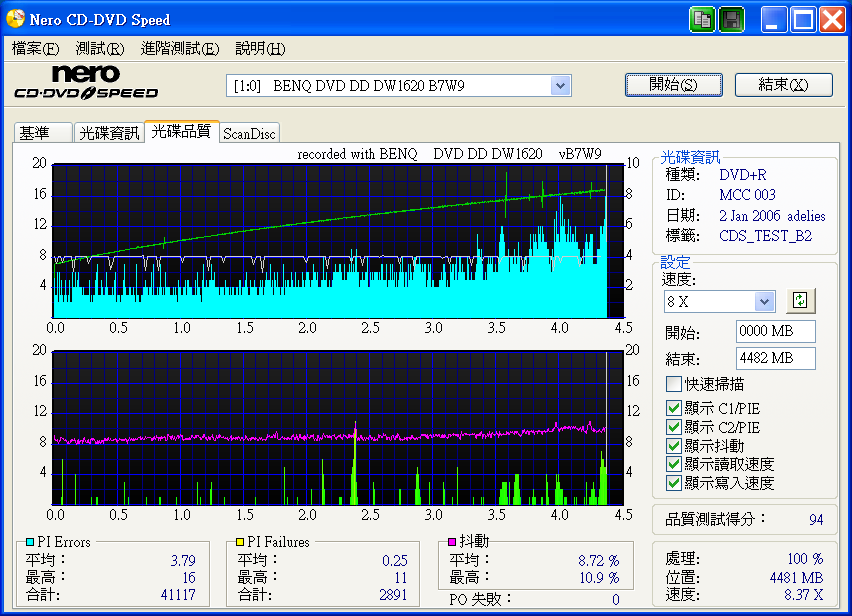

片子:Ricoh DVD+R 1-4X For DATA
說明
相對這次進行的其他測試樣本,Ricoh 的這個染料似乎對熱蠻有抵抗力的。
另外,小弟這台測試時,有時候尾段會出現如 3 的 PI Errors 一樣,與前後的數據不太相近,不動作一段時間,重測就不會發生類似狀況。目前推測可能是當時連續測試,機器溫度變高。(這台已經加強散熱,若不加強散熱,連續測試會出現梳狀圖,這個狀況在上次曬太陽測試中有圖、文說明)
1.燒錄完後
2.第二天結束
3.第三天結束
4.第四天結束

片子:Verbatim DVD+R 1-4X For VIDEO/DATA (變色龍,金)
說明
隨著測試時間的拉長,數據也是會略變差。另外,3 的尾巴狀況與 Ricoh 在 3 的狀況一樣,應該是機器當時溫度略高所致。
1.燒錄完後
2.第二天結束
3.第三天結束
4.第四天結束

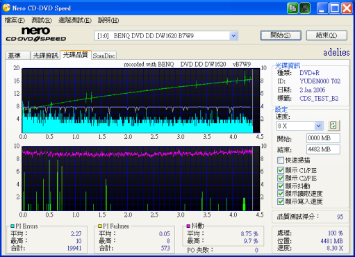

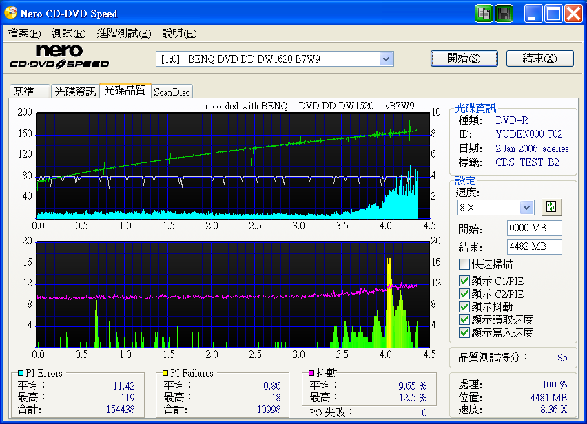

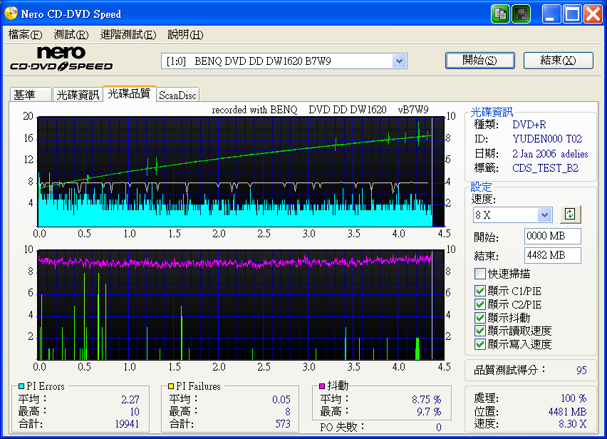

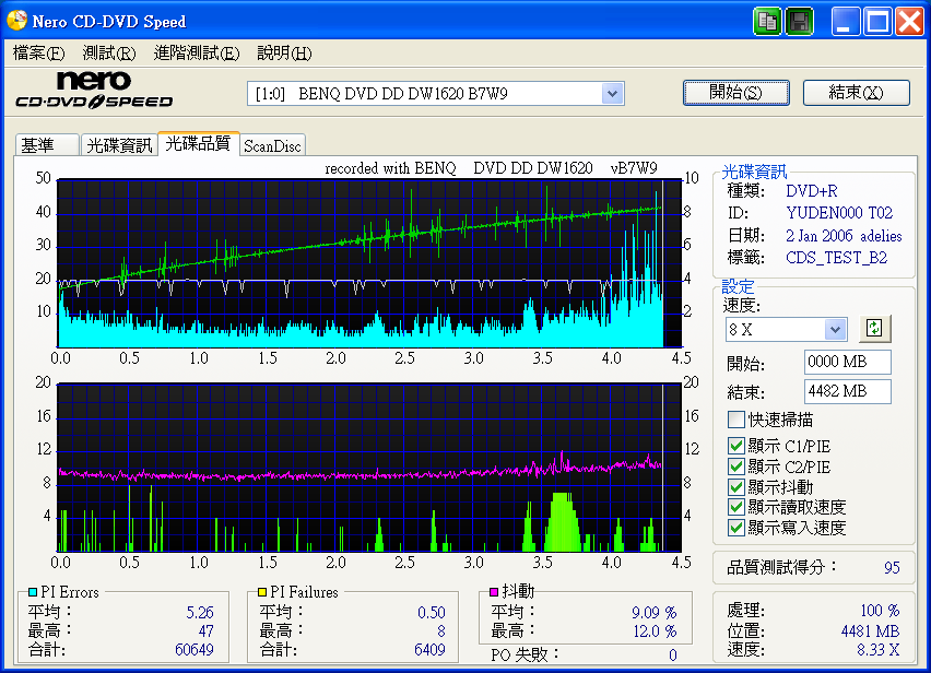

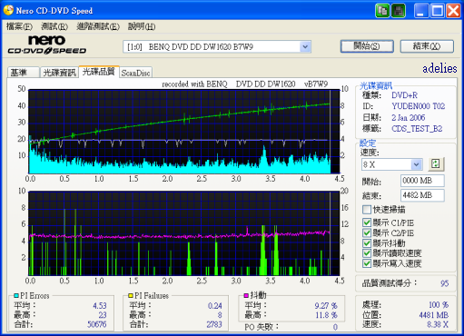

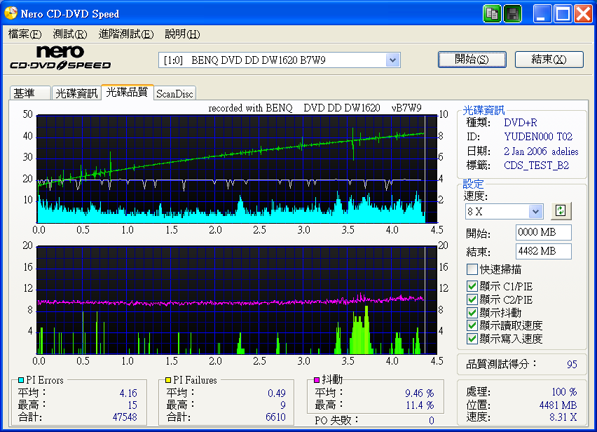

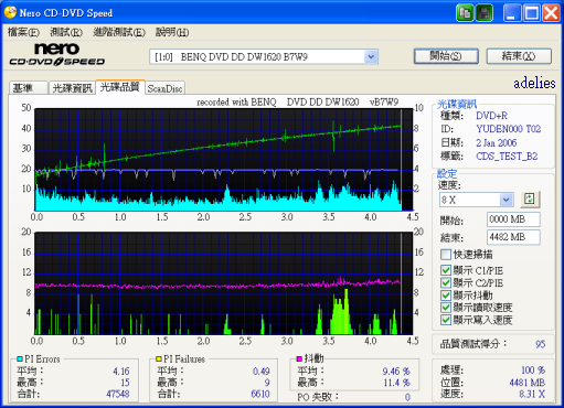

片子:SONY DVD+R 1-8X AccuCORE
說明
這個結果很多人一定不相信。當時測了三次,中間也間隔讓機器降溫,結果類似。剛燒完的數據相當漂亮,不過加熱後,尾段因為讀取速度增加,PI Errors、PI Failures 數據就變糟了。當然,若讀取速度減低(如降到4倍),數據就會漂亮很多 (參考『4.第四天結束(降4倍讀)』)。
1.燒錄完後
2.第二天結束
3.第三天結束
4.第四天結束
4.第四天結束(「降4倍讀」)
此文章於 2006-01-08 09:20 PM 被 adelies 編輯.

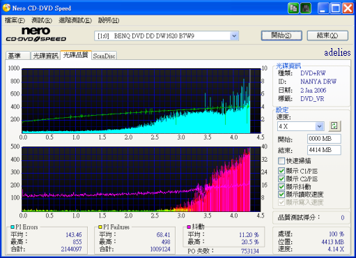

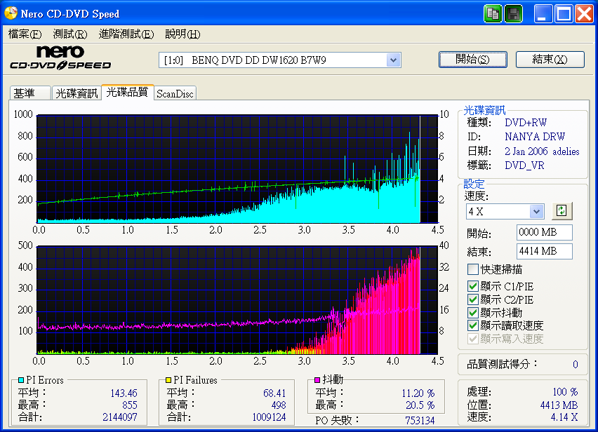

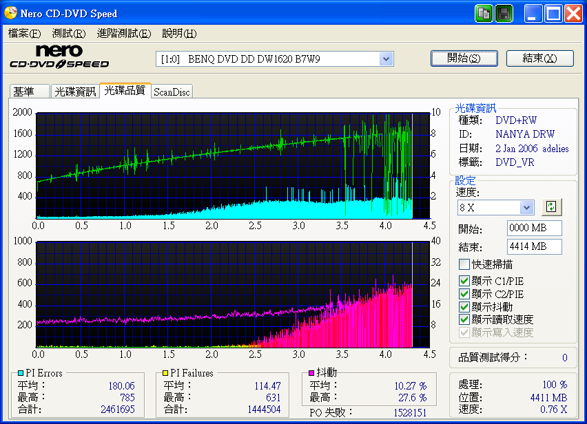

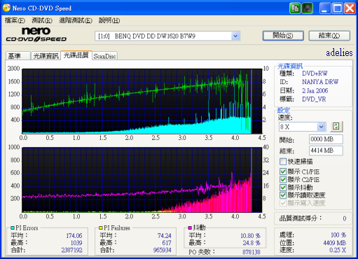

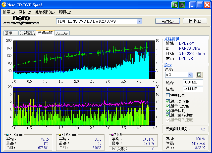

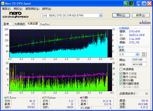

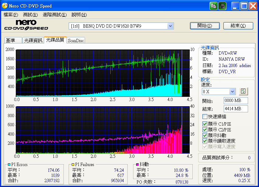

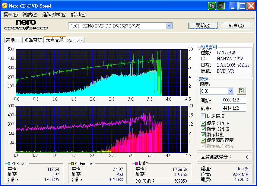

片子:Nanya DVD+RW 4X
說明
與之前曬太陽類似,這個相變的測試樣本,對熱毫無抵抗能力。隨著測試時間的拉長,數據越來越糟。
因為 8X 讀的數據很慘,所以也附上 4X 讀取的測試數據。
附帶說明,在 2 中(第二天結束),8X 機器測到秀逗無法繼續(出現錯誤訊息),當時試了兩次都一樣的結果。不過後來(第三天結束)又可 8X 速度測完,算是蠻神奇的狀況。
1.燒錄完後
2.第二天結束(8倍讀)
3.第三天結束(8倍讀)
4.第四天結束(8倍讀)
2.第二天結束(「降4倍讀」)
3.第三天結束(「降4倍讀」)
4.第四天結束(「降4倍讀」)
全文完•感謝收看
此文章於 2006-01-08 09:23 PM 被 adelies 編輯.
