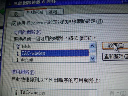

剛好偶也是剛從斷訊的陰霾走出來的人
提供我的對應方式供您參考
希望能對您有幫助
參考1
請將左上方"使用Windows來設定我的無線網路設定"的核取取消(就是不要打勾)
參考2
可能是您的USB網卡與AP不合所致
原先我使用神腦AP+神腦USB網卡(這都是802.11b的)
後來新插ZyXEL G-260(802.11g)網卡就常常邊上網邊生氣
插回舊的才回覆正常
偶不知道.11b vs .11g是否是斷訊的主因
但感覺上AP 與 WIRELESS卡 最好是同品牌比較好
請參考參考

參考1
http://i81.photobucket.com/albums/j...0x/IMGP1165.jpg

方案一
失敗..............
變成完全不能用網路模式
