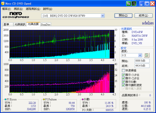

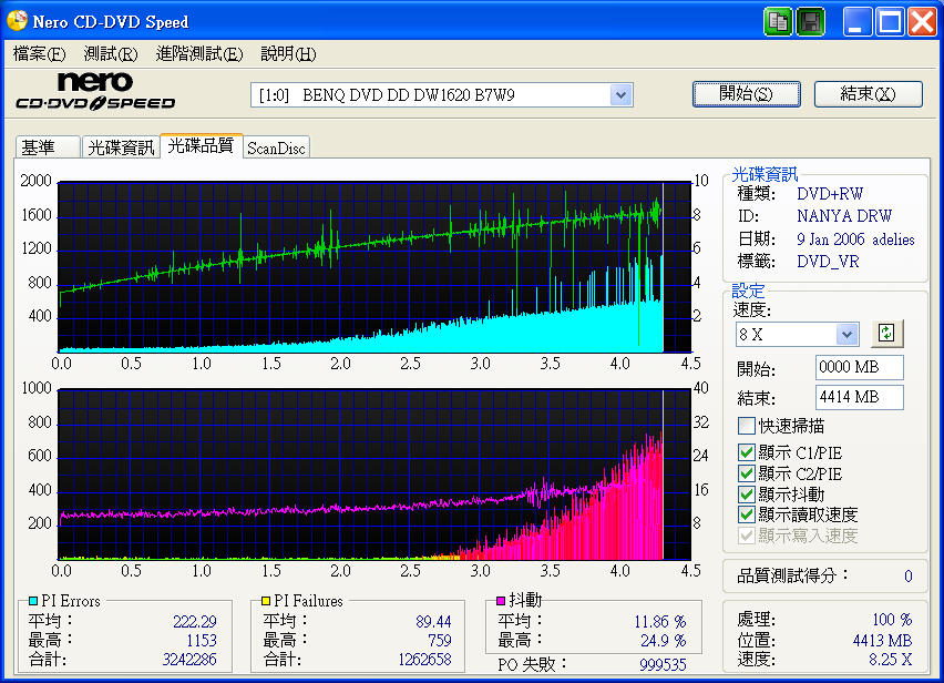

不能再用了... ,請看以下結果報告。
片子:Nanya DVD+RW 4X (同片覆寫後再測)
說明
首先,對不起,上面有個地方寫錯,該 RW 片不是用 Benq 1620 4X 燒,是用錄影機錄影影片(錄到滿)
以下是將該片子「重新」覆寫一次(一樣是影片),然後分別以8倍與4倍讀取。
可發現溫度測試已對相變紀錄層(或反射層,或兩者)造成不可逆破壞。這和之前的「曬太陽」測試後重新覆寫狀況相仿。
不過,相變記錄的 RW 本來就會隨著資料一次又一次的覆寫而越來越遜(所以才有覆寫次數的限制),且覆寫次數增多資料保存性也會受倒影響,所以會有這樣的結果也不足為奇了。
1.+RW重新覆寫資料,8倍讀
2.+RW重新覆寫資料,4倍讀

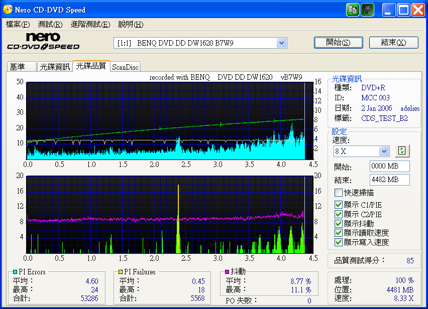

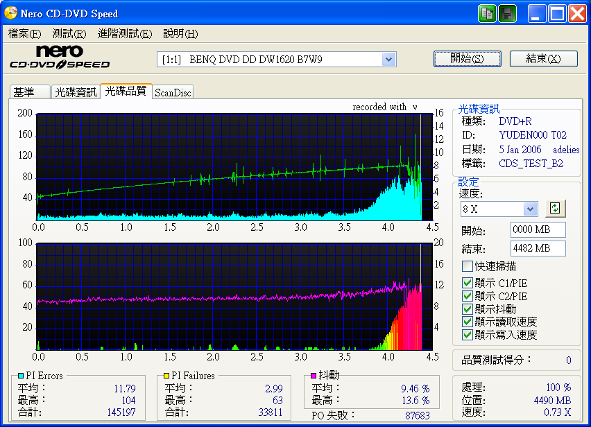

Round 2 測試說明和結論,請參考『 DVD+R、+RW 烤麵包 Round 2 (再來五種) 』。
這裡僅附上屬第一次測試時就有加入的四種片子的測試結果。也因為這幾個樣本第一次就已經測試幾天,所以加熱的總時間會大於 Round 2 新增的五張片子。
•比較的時候要注意圖的縱軸可能不一 (點小圖看大圖)•
片子:Mitsubishi DVD+R 1-8X For DATA
說明
再經過三天,數據也在慢慢變差,不過這樣的結果也算不錯了。分數會低是因為之前中間的那個 PIF 變的更大。

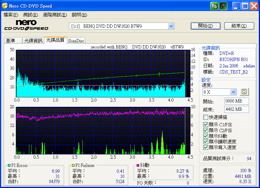

片子:Ricoh DVD+R 1-4X For DATA
說明
再經過三天,數值略減,有這樣的結果真是令人大吃一驚。
