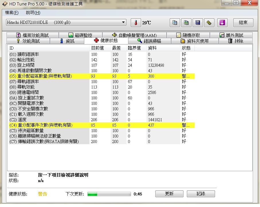

我這顆1T是2012/8月購入 至今才用不到半年 前天開始出現 逼逼逼 的怪聲<有點像CD跳針的聲音>

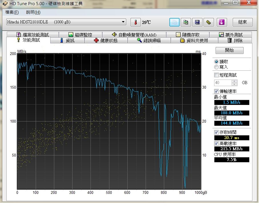

然後是會變得很慢 像是凍結一樣 用 HDD Regenerator 2011 和 HD Tune Pro v5.00 掃壞軌都是正常

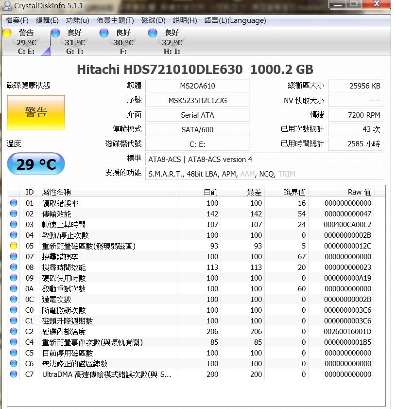

但是05 和 C4 數值一直增加
基本上我這個情況 是把這顆硬碟幾乎都塞滿了後 <塞到930G 過7,8天後突然出現的>

附上我的Hitachi HDS721010DLE 測試圖 PS 是把資料都移出來後的圖
移出資料後 只裝約80G的檔案 結果05 和 C4 數值就沒增加了 逼逼聲也沒了
移出資料後 只裝約80G的檔案 掉速的情況也改善很多 原本曲線 很多段都是掉到4MB左右

一年以內直接送代理商就可以了,完全不用錢,不需要原廠 RMA 浪費時間。
05 數值已經到 300,這樣是已經確定有壞軌了,而且還壞不少了,H 牌的預備磁區只有 5 而已,已經超過很多了。
