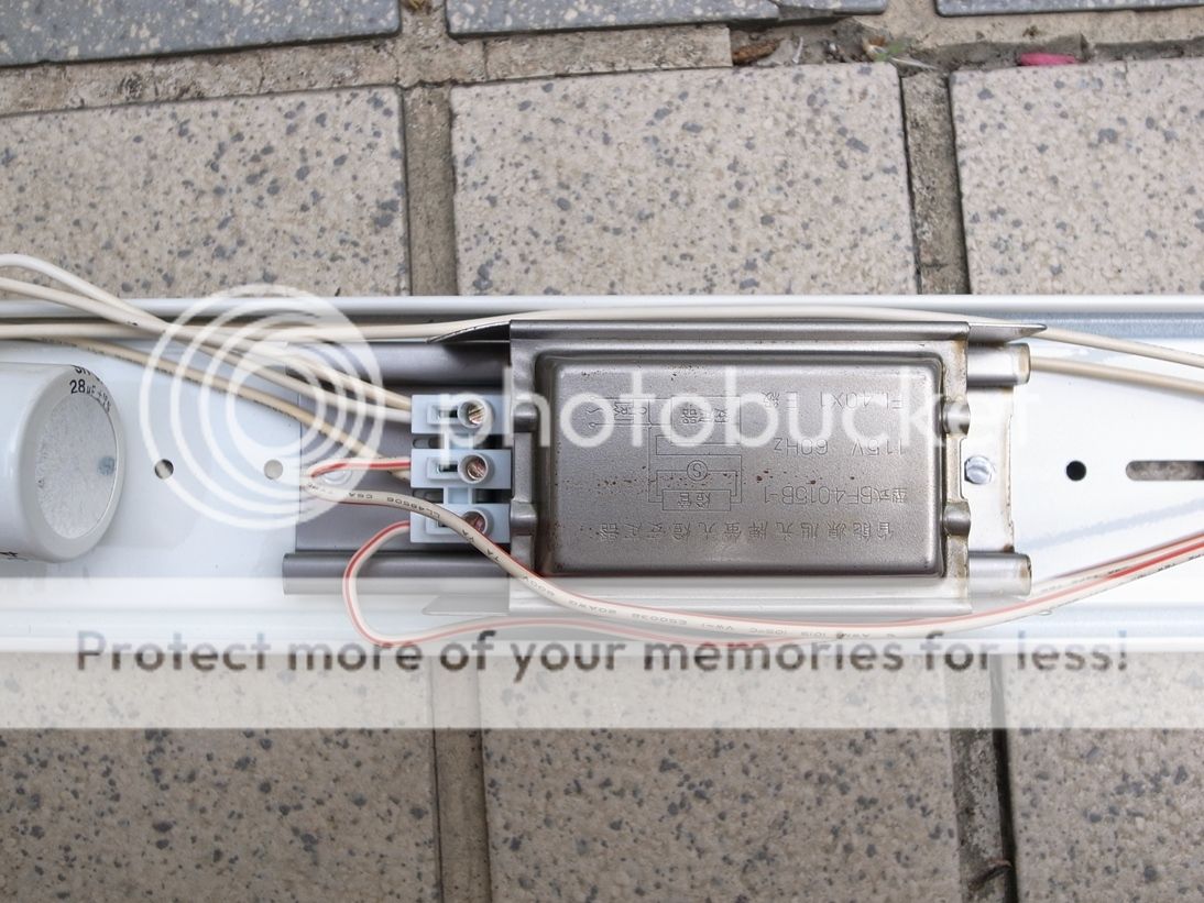

現在就可以安裝電子安定器,注意要對準燈架上的孔位,避免蓋到鎖天花板的位置
另外準備兩顆傘頭螺絲來鎖安定器
鎖上了
接著是拉線路,首先丈量長度,這裡請多留一些餘裕,不要抓得太準
短線側接13、14和18、19
長線側接15、16、17
量線長 & 剪線
剝線,如果沒有剝線錢的話就用鉗子代替
接下來接線,一個燈腳有兩孔,也就是出兩條線
插內插外隨你高興,個人習慣插外側
接上後將線折彎90度
卡入燈架固定座
4條短線分別接13、14和18、19,要照圖說順序來接
長線部分要注意,兩隻燈管必須並聯起來,因此只會出三條線,還有一條是把兩個燈腳相連
3條長線接15、16、17
接好線的整體視圖
最後將線路接上安定器,用力插到底,按照安定器殼上的圖說接即可
可利用原有的線夾做整線
