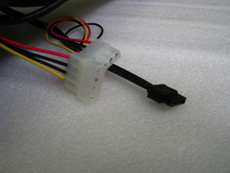

前置功能面板的插槽排列方式嘛 ...
如果你有像附圖那種行動硬碟的傳輸接頭就不會如此覺得了 ,
以引言中所舉的機殼為例 : CM RC-590那樣的排列會在遇到這種傳輸線時與音效孔產生衝突 ,
或者你要的比較像是旋剛 御天者的排列方式 ~
另外 單邊硬碟櫃金屬片 的設計的確讓空間運用與硬碟拆裝有彈性多了 ,
而且即使暫時用不到、收納時也不會太佔空間。
