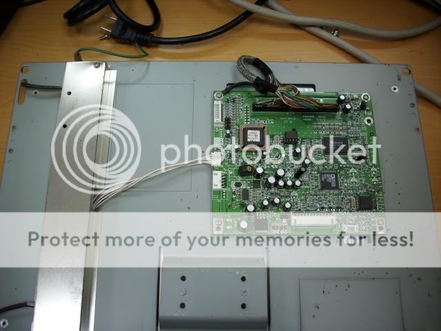

午睡起來燒了一台螢幕
今天午休起來去撒泡尿喝口水,一進房間,就聽到美眉...阿不對,是進辦公室!
聽到美眉在喊有東西燒起來在冒煙
我一看,哇靠,他的螢幕在冒煙!!!
趕緊彎下腰,去把電源拔掉
然後,就開始驗屍
(前面拆殼發現裡面是蟑螂窩的過程就不提了:unbelief
一切正常
也沒異樣
然後去拆那塊鐵殼起來
你可以再進一點
#$%^#$%^&*(一隻小強死在裡面!!!順便帶走電路板
因為此案例,所以我就有個問題
如果螢幕進入待機模式,那些電路板有沒有通電啊?

高壓板燒掉了
有點像,捕蚊燈
位置恰巧
小強 卡的位置,很準

突波燒了
順便看後方的穩壓ic

作者supermaxfight
因為此案例,所以我就有個問題
電源輸入還是有通電,但背光電路不會啟動(高壓未輸出),可能喚醒的時後剛好有蟑螂路過,被電擊後燒焦了
這一般換一張背光電路板(燒焦的那片)就可以修好,若是有心,把燒焦地方清乾淨,焊點重焊,舊的背光電路板還可以繼續用

作者LSI狼
對,我出辦公室的時候,小妹妹還趴著在睡
結果,我們家業務不知道從哪邊生出來的
拿了一條看起來一樣的電路板出來,明天我再看看是不是能用
