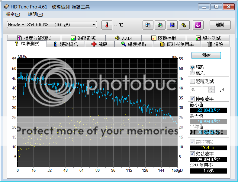

底下順便貼一下簡單測試圖,這是Hitachi 2.5" 160G接AMD A75 U3:
