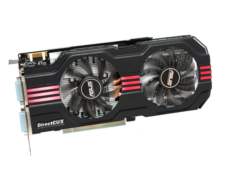

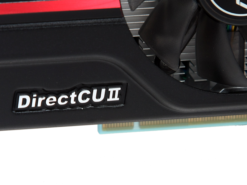

ASUS GTX560 Ti DirectCU II. 現在大家都喜歡採用雙風扇的設計, 然後再搭配HDT技術的散熱器…恩…潮流吧
來個特寫一下.

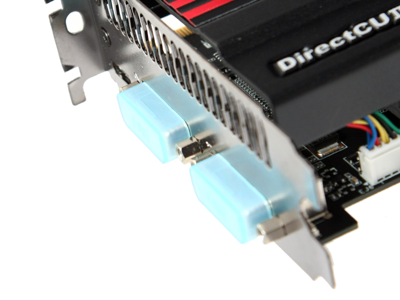

雙DVI, 再搭配一個mini-HDMI.

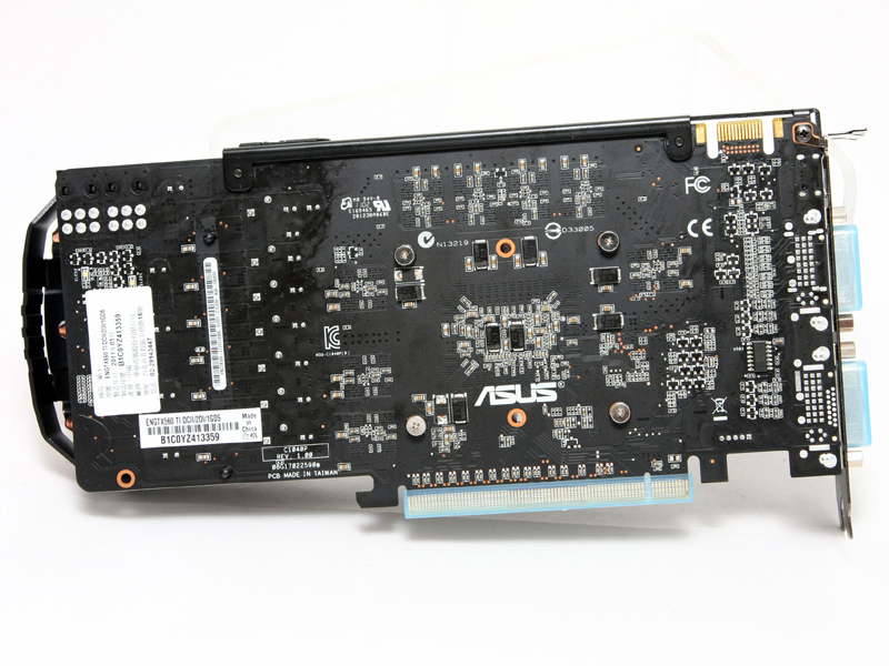

卡的背面.

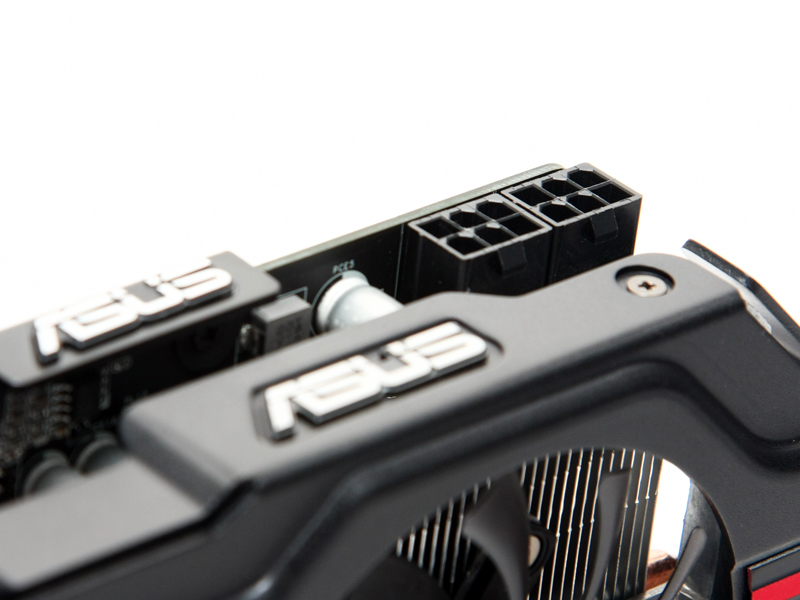

雙6-PIN.

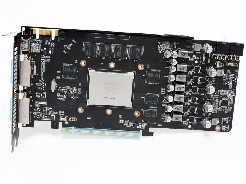

顯示卡就是拿來拆解的.

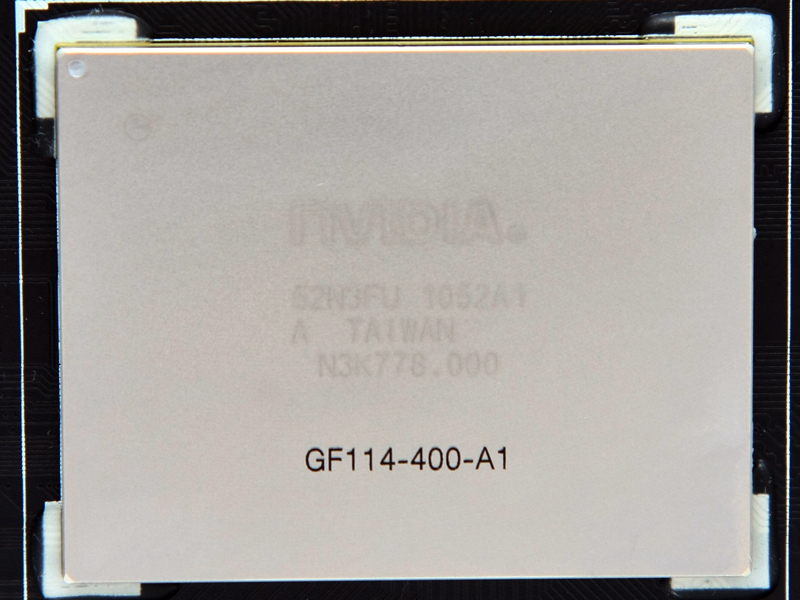

GF114-400-A1, 2010年第52周封裝的.

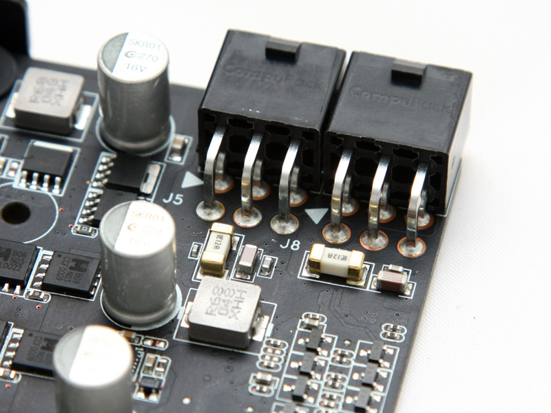

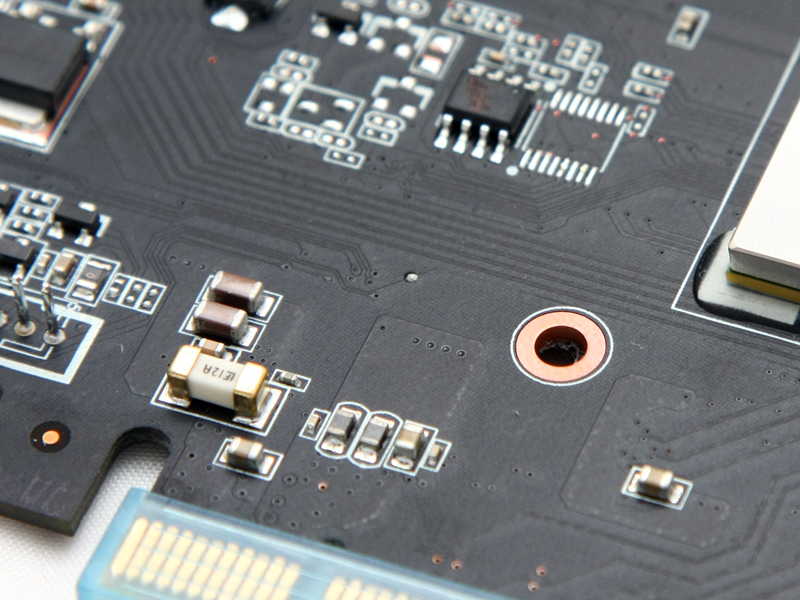

嘿嘿嘿, 保險絲.
電源輸入端都有設置.

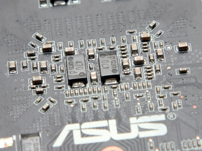

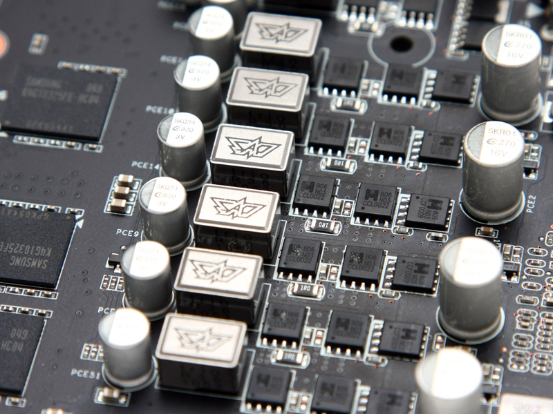

供電部分.

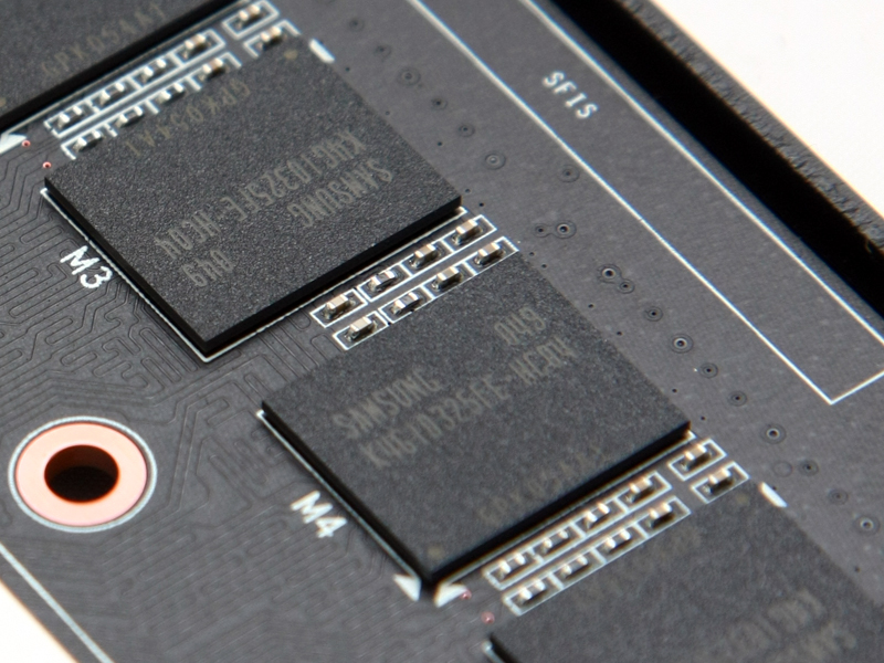

記憶體顆粒 – SAMSUNG.

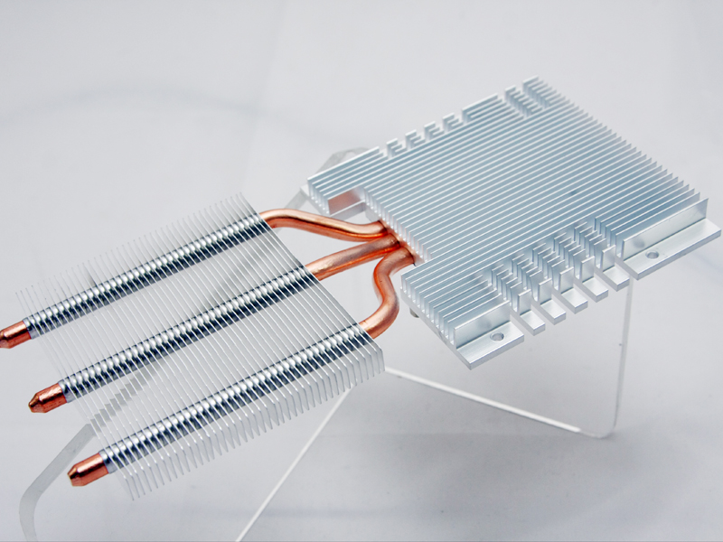

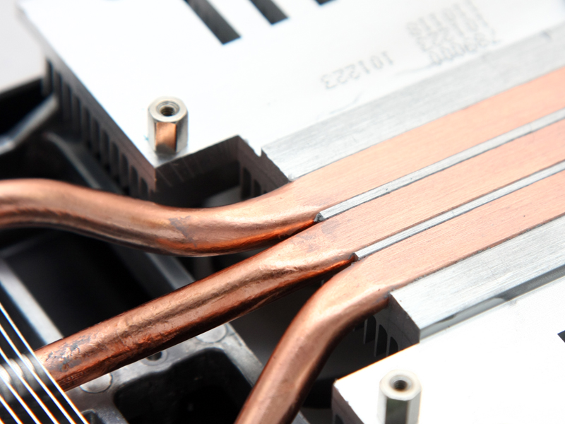

HDT技術, 三根熱導管.

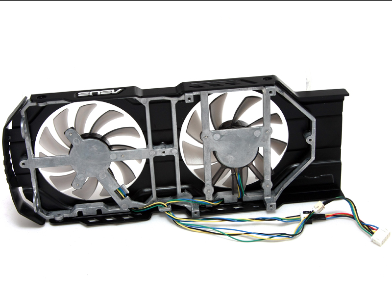

風扇跟罩子拆掉之後, 就剩下這個樣子.
至於為什麼一個顯示卡會那麼的重, 看看這部分應該就能夠理解了.

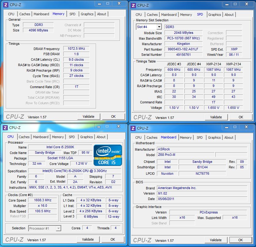

就上機跑一下吧. 測試配備如下所示:
INTEL CORE i5-2500K BOX OC 4.0GHz
ASRock Z68 PRO3-M
KINGSTON GENESIS DDR3 2133MHz
CRUCIAL M4 128GB
CORSAIR TX650W V2

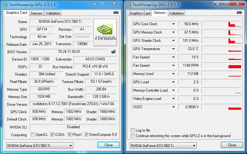

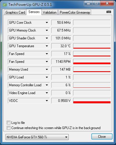

GPU-Z.

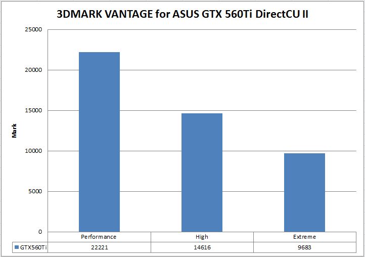

3DMARK VANTAGE.

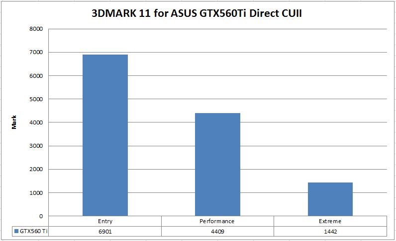

3DMARK 11

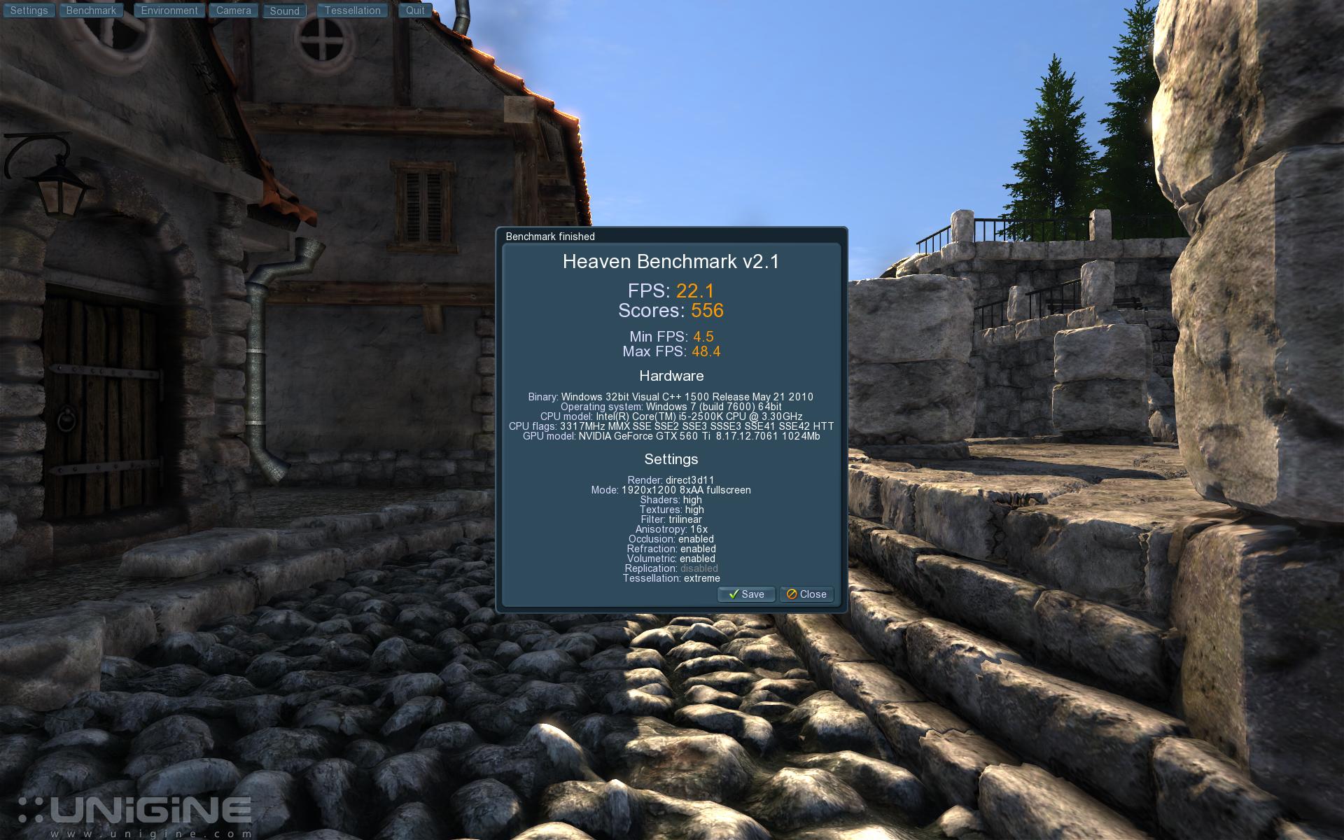

Unigine HEAVEN

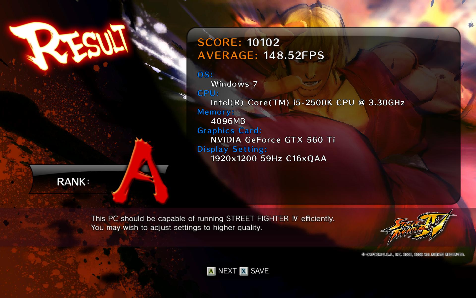

StreetFighter IV

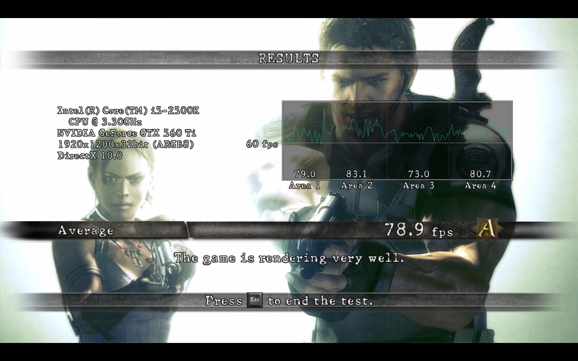

ResidentEvil V

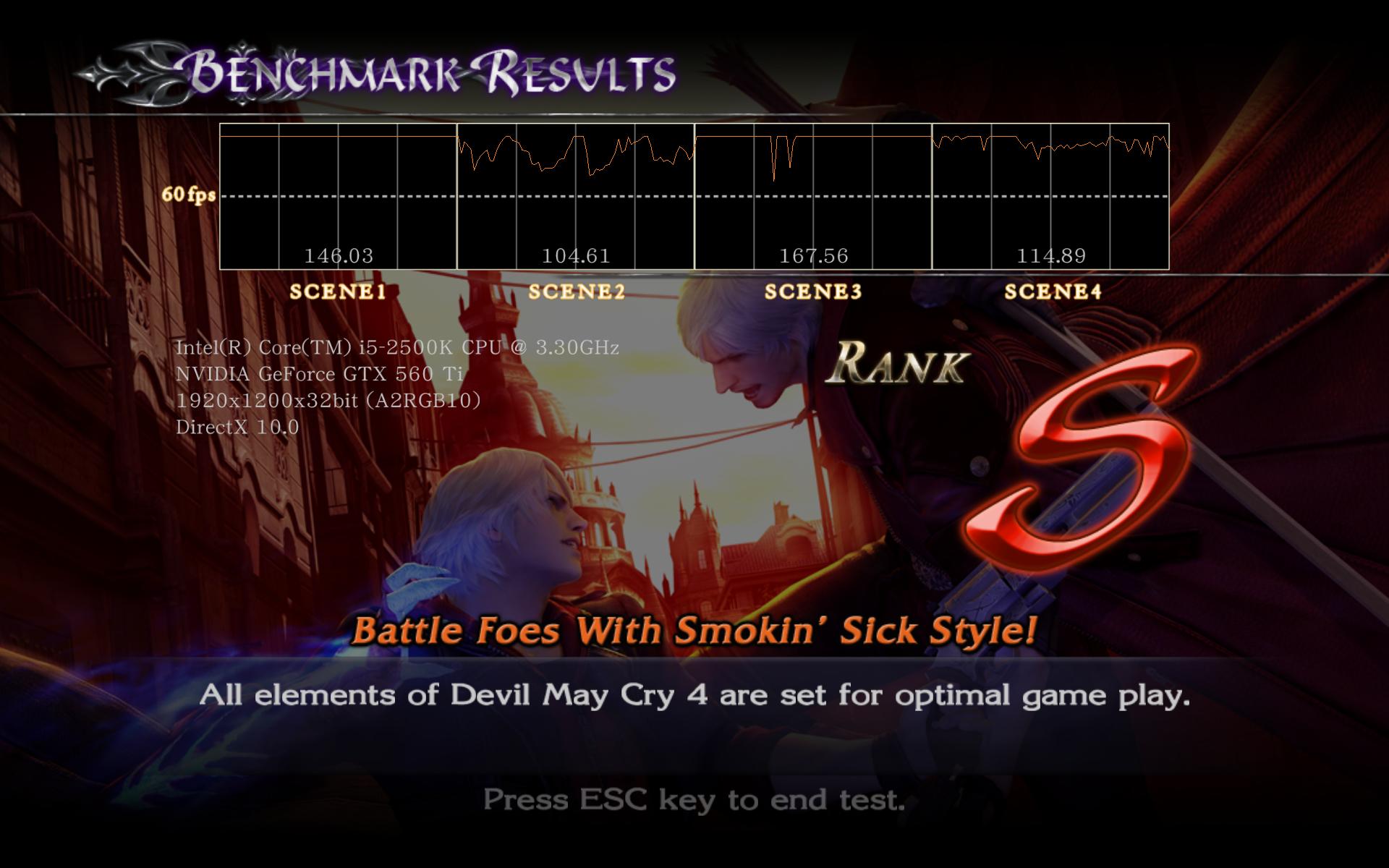

DevilMayCry 4
效能來來去去都差不多一個樣子, 溫度以及耗電或許是比較有趣的部份.

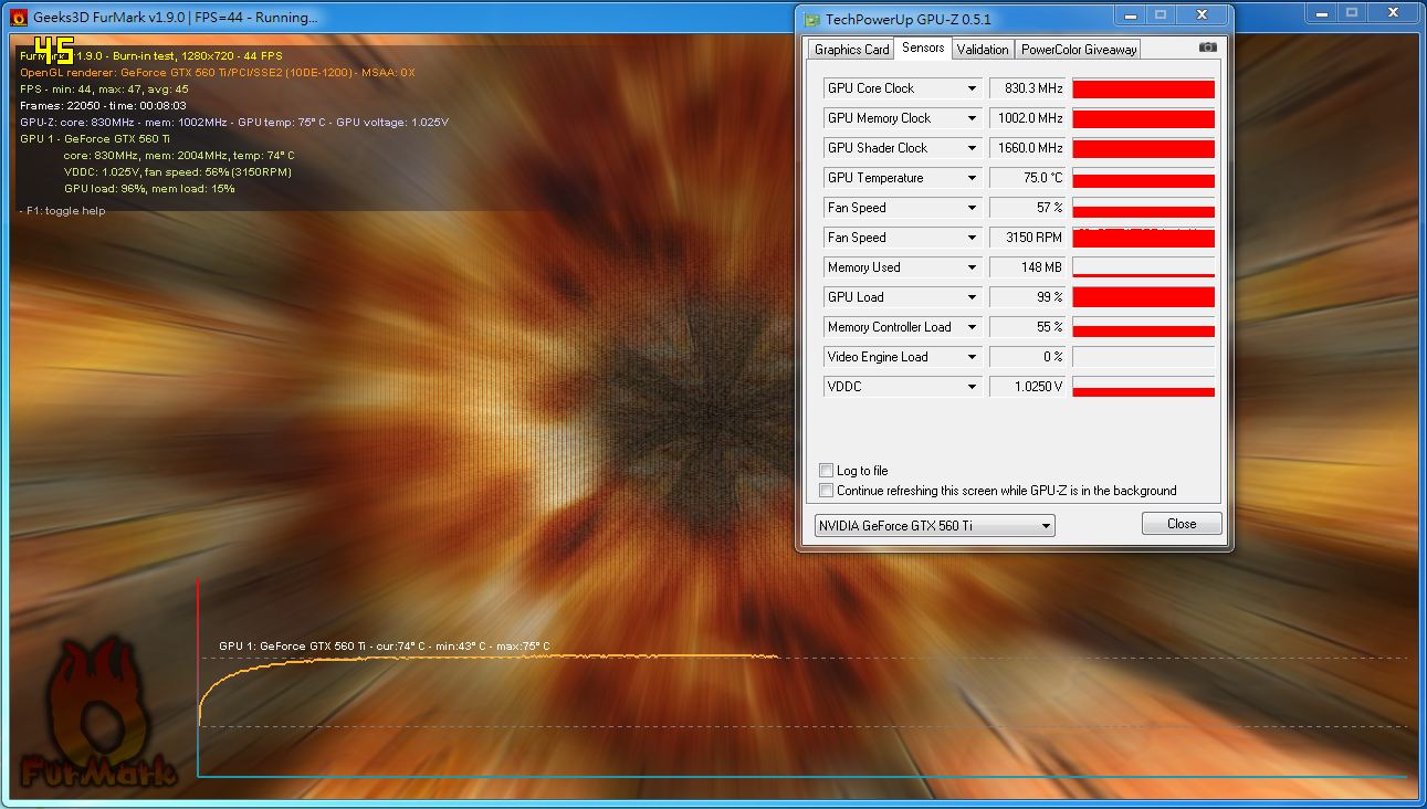

溫度部分, 先看看FURMARK 1.90的表現.
Furmark – 75度
CPU-Z – 75度
待機的情況下, 溫度為32度.

這張卡在超過60%的轉速之後, 風扇的聲音才明顯的被聽到. 一般環境下, 即使在遊戲BENCHMARK的中間, 也些少聽到風扇的聲音. 但每個人對於噪音接受程度不太一樣, 因此這裡僅提供參考.

有沒有人跟我一樣注意到
仔細一看 這雙風扇的葉片 2個好像不一樣耶
這樣設計是有什麼特別的原理 有人知道嗎?
舊 2011-05-17, 10:40 AM #4
super01離線中
willism
willism的大頭照
文章: 1,772
作者super01
有沒有人跟我一樣注意到
右邊的是鋁擠散熱片,方向無所謂
左邊連接三根熱導管的是鰭片,因為熱導管要穿過鰭片,所以兩者必垂直,散熱主要靠這部分
由此去聯想風扇的差別,580和6970都是用左邊那顆風扇
此文章於 2011-05-17 01:00 PM 被 willism 編輯.
舊 2011-05-17, 12:53 PM #5
willism離線中
super01
super01的大頭照
加入日期: May 2008
文章: 979
作者willism
右邊的是鋁擠散熱片,方向無所謂
左邊風扇9片 右邊風扇11片
這樣不知道是那一邊轉速高 又或是那一邊風量大
2邊一樣 應該比較簡單 特地弄不一樣 用意不知是啥?

GTX 560出了
這張很可惜只用了三根熱導管,這幾年華碩的散熱器不如技嘉/微星讓人驚豔

文章: 4,214
作者willism
右邊的是鋁擠散熱片,方向無所謂
跟垂直無所謂
這是空間問題,兩個風扇厚度不一樣
