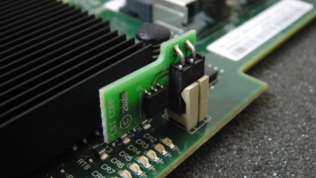

這個2-pin的connector是用來安插獨特的RAID key來提供對LSISAS2008 I/O Processor額外的加值服務, 合理的來說他是用來unlock.
從圖上來看, 這同樣與LSI提供的高階軟體服務一樣, 透過額外的RAID Key來提供新服務, 對於MR1015而言, 他是提供RAID 5的相關服務, 另外包括了SafeStore高階軟體服務支持, 也就是兩種Advanced Software Option支持, 如果在LSI 9240系列來看, 他是沒有這樣的2-pin connector設計, 因為已經內置了相關硬體PFK來支持這兩種高階軟體服務.

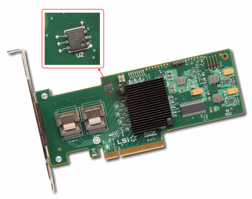

上圖是LSI 9240系列的產品照片, 但你依然可以看到有2-pin connector設計, 但其實, 實物已經拿掉這樣的設計了, 可以看到我指明了一個元件, 那塊原件是EEPROM, 燒錄了相關高階軟體服務的Licensing Key, 指的就是硬體PFK, 可以用來unlock提供額外加值服務, 所以他不是一種PFK in NVRAM設計. 但是在MR1015這款產品上, 板子上我們依然還是看到這顆EEPROM存在. 因此我姑且猜測在MR1015上, 這顆EEPROM沒有任何作用和內容, 得透過額外的RAID Key來提供.
將RAID Key安插後, 便會直接支持(unlock)相關高階軟體服務. RAID 5模式和SafeStore加密服務支持.

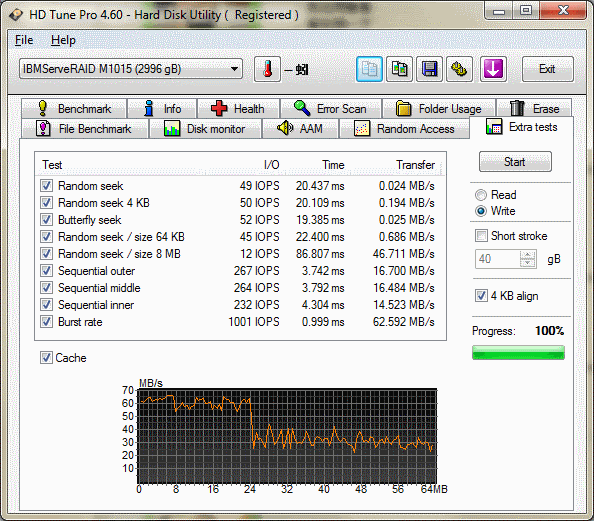

HD Tune
這寫入性能完全是悲劇性, cacheless情況下就是這麼慘.
不用講了, RAID 5模式下反映了寫入性能奇差無比.
