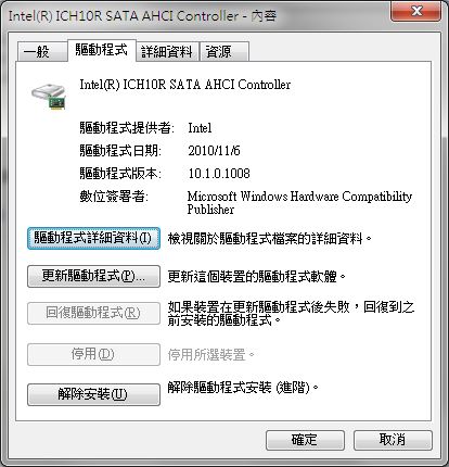

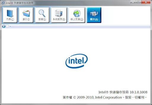

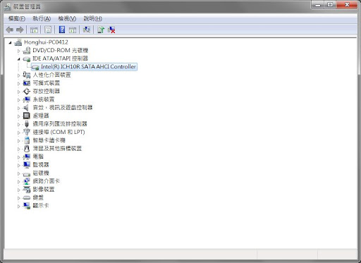

安裝最新版的"Intel® 快速儲存技術(Intel® RST)",版本:10.1.0.1008,應該就可以解決你的問題了!
我原本看到這帖時,也立即更新驅動程式,結果一安裝之後也發生跟你一樣的情形,後來去官網找10.1.0.1008這個版本,安裝完重新開機之後,就恢復正常!而且Intel RST也正常啟動服務,參考看看!
