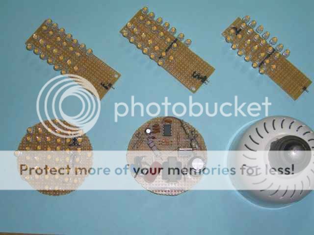

首先,準備圓規、線鋸機……(一步一步地慢慢講太累了 ,拜科技之賜,這裡我們直接快轉八小時,到最後看看成品的樣子吧!)

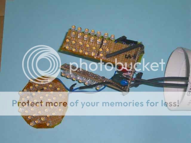

……這麼做了之後呢,就能得到了五塊電路板,其中四塊很簡單,只是LED的排列組合而已。
把電線連一連。600V的電線太粗沒法用,細電線又只能耐到 300V,所以這裡高壓線的部份得用熱縮套管另外再處裡一下。背板貼鐵氟龍膠帶。

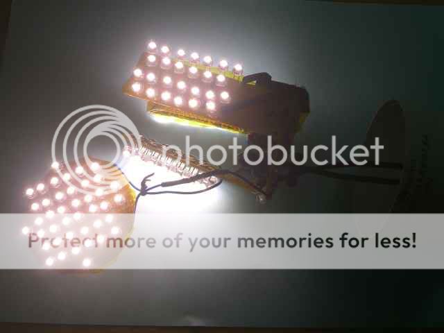

點燈。嗯,正常,桌上亂七八糟的工具可以收起來了。

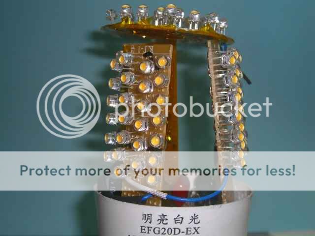

組立圖。這是「三面採光」的由來!
非常困難地……才放到球體內。

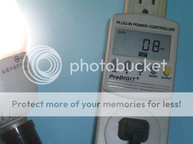

實測功率使用為 8 Watt。

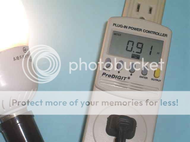

功因大概是 0.91 左右。未達目標值……不過比之前電容式的 0.4、電阻式的 0.6 要好了啦!這也算是進步的一種嗎?
