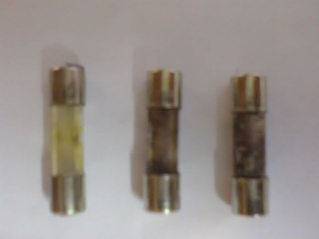

檯燈(PL 27W)壞了

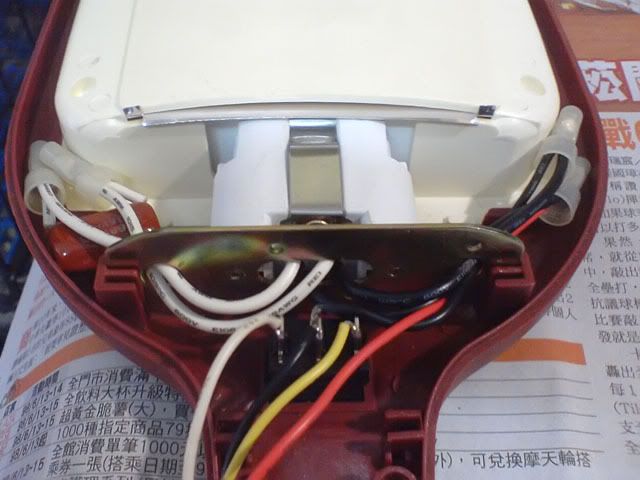

拆開來看看
原本以為只是保險絲,結果...浪費我兩個新的...
只好換個電子安定器
就去買了一個新的來換
可是線怎麼接都不對
這是靠燈管部分,由左而右依序是 白、黑、黃、紅

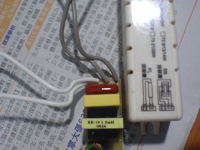

新的電子安定器的線,兩白兩灰,還有一紅一黑沒入鏡
安定器總共有六條線
接110v市電的兩條(一紅一黑)總不會搞錯吧...
可是另外四條我怎麼接都只能讓檯燈亮其中一段
我的意思是,檯燈開關可向左、右兩邊壓
在各種接線組合中,可能壓其中一邊會亮,但另一邊就不亮了
(左/右都可單獨亮,代表開關沒壞吧?)
沒出現兩邊都可以亮的狀況
(瞎貓碰不到死耗子 )
所以還請有經驗或知道如何接線的先進們指點一二

看到燈管那部份的圖,紅線好像直接提供110V的感覺,黃線跟白線是經過安定器轉換後的火線電壓,黑線應該就是地線,所以可以兩邊切換都亮!所以有三條火線電壓一條地線電壓,樓主買的安定器感覺是兩條火線電壓兩條地線電壓 所以缺一條火線電壓

樓主買的應該是不可切換亮度型的安定器
這種安定器
接線應該是直接切換紅線(ac110v端)
不是切換輸出端(白線&灰線)
所以是灰線白線照圖接到燈管
黑線直接接輸入電線一端
輸入電線輸入電線接開關中間
紅線直接接開關其中一端
然後只會有 亮-不亮-不亮 三段
沒有原始功能 最亮-普通亮-不亮 三段
以上
然後外接的那顆咖啡色電容也許要拔掉!

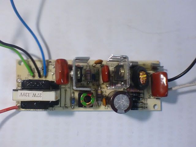

檯燈(PL 27W)壞了
拆開來看看
http://i28.photobucket.com/albums/c...SC00180_640.jpg.
這種是不是都是
裡面的power mos壞掉阿
