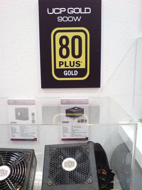

CM這次只有擺三款高階電源,UCP金牌使用AcBel R9,新的大瓦數Silent Pro M系列850/1000W則是改用FSP的東西,模組化接頭的排法也有不同。

感謝狼大的精彩照片
小弟再補一顆Cooler Master的金牌PSU
不知道是哪家代工的
話說和去年只有FSP展出金牌PSU比起來(還擺在實驗室看不到 )
今年的80 Plus金牌產品真有如小強出閘、數量爆發性的成長
搞得好像廠商不至少搞出一顆金牌就遜掉了

stanleyding
文章: 10,449
感覺有點像康舒的 R9
不太確定....

作者stanleyding
感覺有點像康舒的 R9
不太確定....
小弟是覺得有點像保銳的未定名金牌PSU
等狼大來幫大家解惑
