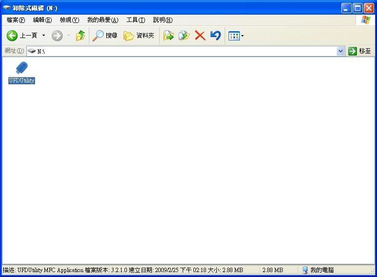

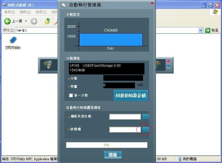

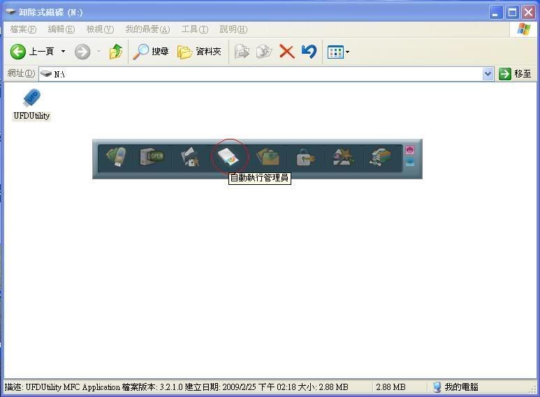

首先開啟內附程式 (在這之前,請先準備好1個WINXP ISO檔)
開啟後,出現軟體的工具列,選第4個(畫圈圈的那個)

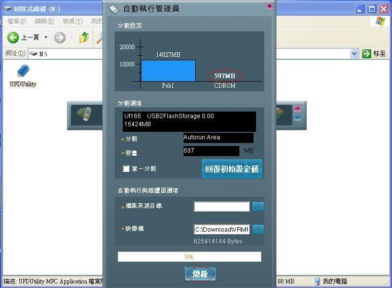

跳出的畫面,請選"映像檔"

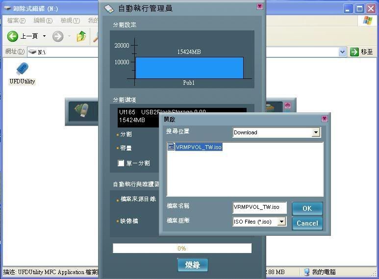

找到你WINXP ISO的位置

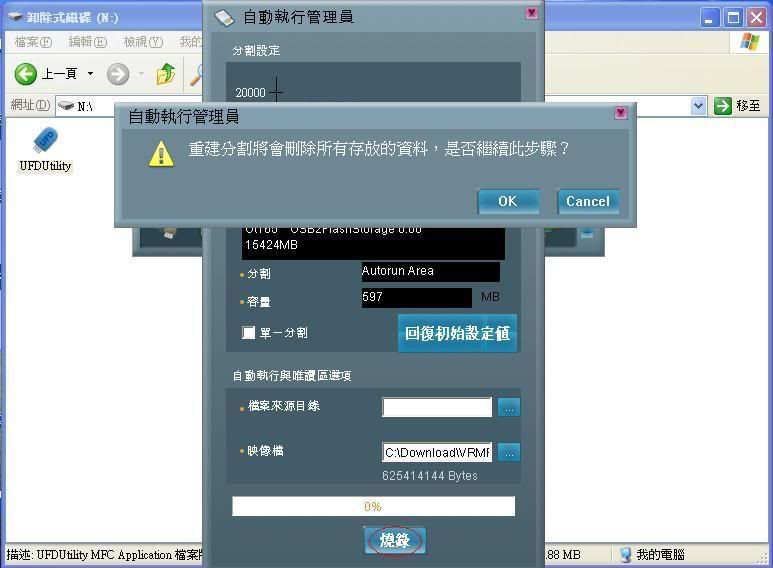

選好後,上方有看到WINXP ISO檔的容量,這時只要輕輕的按"燒錄"就好嘍
這時,在製作的過程會格式化隨身碟,所以先注意 !!

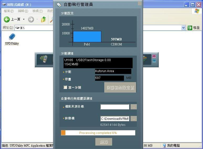

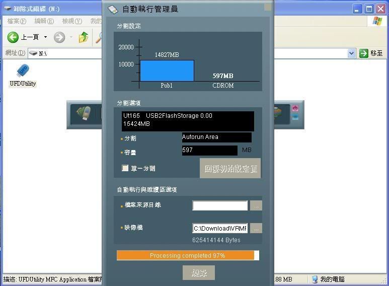

接下來就是等待嘍 [^++^]

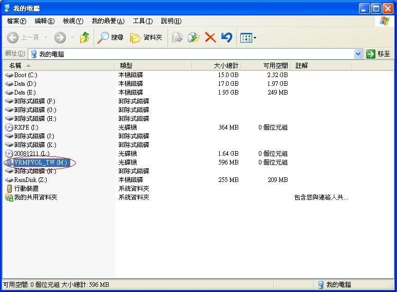

燒錄完成,重新插拔隨身碟,就可以發現多了1個"光碟機"裝置嘍[歡呼]
最後~就可以用嘍~

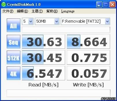

補上測試圖
