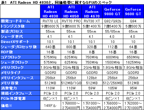

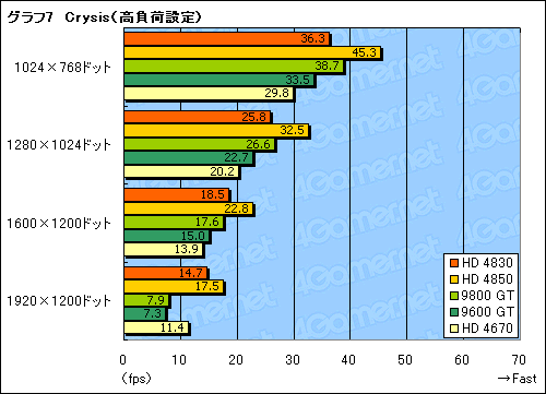

轉貼 日本網站4gamer的4830測試
轉貼自4GAMER
http://www.4gamer.net/games/045/G004578/20081022042/
各大網站今日解禁後 大都發布了 大家有興趣可以去看看
轉貼自驅動之家
http://news.mydrivers.com/1/119/119450.htm
先貼上日本方面測試 其餘詳細內容請到最上方連結內觀看
規格
不知道4830超到4850預設值時2者的差距不知有多大???

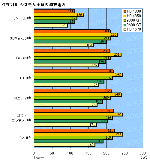

大家關心的功耗 ATI公佈是和4850一樣 但實際上還是有一點差距的...
價錢大家也都知道偷跑價了 至於c/p的高低 大家心中都有定見了吧

看起來挺不錯的..
可是跟一些弱腳9600GT 9800GT對比看不出什麼
價位有差
應該跟9800GTX GX260

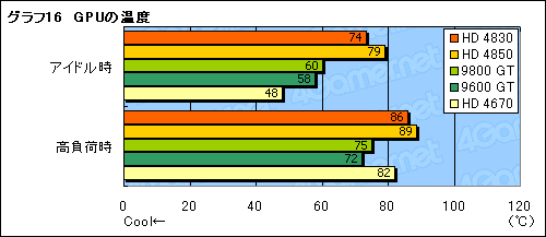

看起來 4830 比不上 9800GT,於效能上 4830 好像都輸給 9800GT.
比較奇怪的事是4830的耗電與溫度居然都高於 9800GT?
是不是小弟看錯了?

4830 待機只比 9800GT 少 6W.
仔細看了一下,更正上上樓的說法,耗電兩者差不多,溫度是 9800GT 明顯低.
看來看誰先做 45奈米,否則功耗溫度及遊戲越來越大的趨勢會讓使用者買不下手.

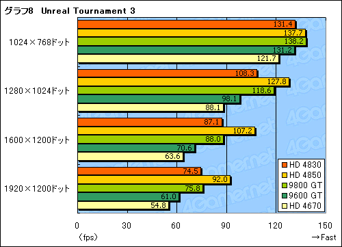

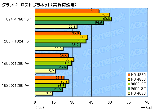

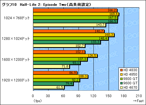

我看到的結果是 HD4830效能小贏9800GT,小輸9800GTX+
在不同遊戲中也是互有領先...
小弟看來是4830贏面大...
不過還不到所謂的狂勝或完全巴過的境界...
4670已經發生過一次過度神化了...
希望不要再有這種情況發生...
話說回來...
上次在做9600GSO與HD4670比較測試前...
有參考過Techpowerup的測試...
在4670的review中...4670幾乎全勝...
但在4830的測試中...
反而是9600GSO領先項目多一些...
這到底是...

每家的遊戲效能評比都不一致的原因可能是採用測試的廠商不同,現一般採用 PowerColor 及 MSI 生產的 4830 為測試標地為多,核心數也各有不同(???).
我覺得說 4830, 4850, 9800GT, 8800GTS 是同一 Level,半斤八兩,在 3DMark06 測試中,都可以在 13000 ~ 16000分中(可安全性超頻的情況下),耗電量請參考 LZ 的表(都很高,也差不了 30W ).
現在測試軟體應該失真了,看來只有大未來超大材質的 game 中,核心數的多寡才能分出強弱,但最根源的效能,是 driver 的優化(或對某幾款大型 game 特別優化)及綁遊戲的技術交流來產生效能上的領先,所以平分秋色.

小弟覺得(可能是錯覺) 今年多數大站的測試 問題特別多
簡單一個例子, Techpowerup 的測試就很糟
先不論可能兩次測試的誤差(基於測試環境和軟硬體條件的改變)
同次測試就有出現credit crisis的嚴重情況
就像4830的測試, 單看4830 vs 9800GT (這是最多人的重點)
簡直是一面倒阿一面倒, 可是只要比較一下其他的parameter,
以這個測試, 就是9800GT vs 9600GT...就會發現, 根本無法說服任何有理性的人
9800GT = 9600GT這種測試結果, 根本不可能有任何合理的解釋
Anandtech也是, 之前在4670時, 她所測出的Power consumption, 簡直狠狠的打了他自己之前所有的測試一巴掌, ATi莫名其妙少了好幾十瓦(或者是nV莫名其妙的多了好幾十瓦)
