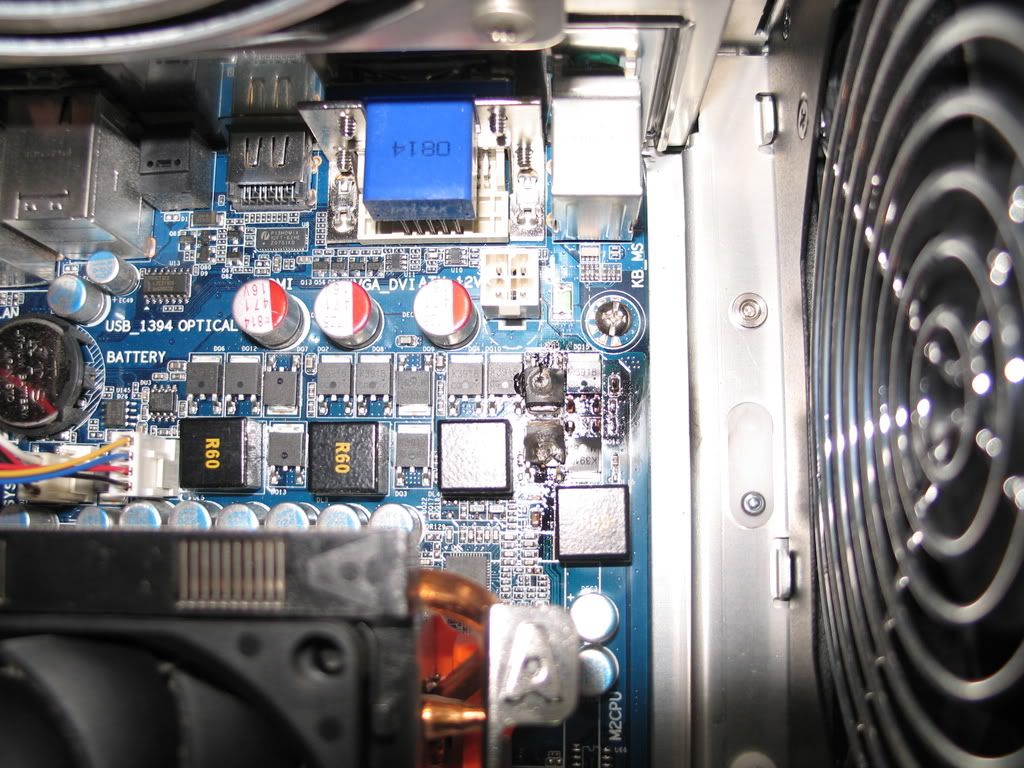

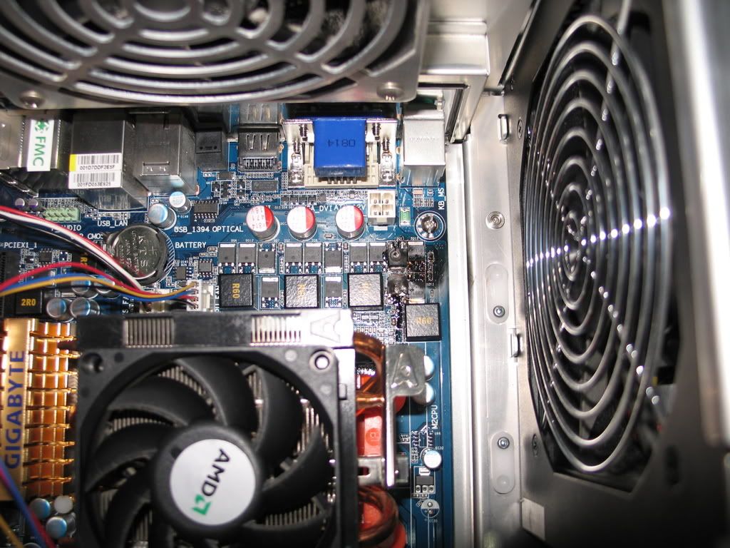

就在半小時前發生......
用了快半年沒關的MA78G-DS3H冒白煙
初步排除散熱和power問題(power接飛瑞A500-PLUS UPS)
機殼:聯立A16
power:海韻M12 500W
CPU:AMD Phenom 9750 X4
RAM:Kingston HyperX 1066 1G x4
以下為爆點......
明天會送技嘉松江服務中心
這應該不算人為吧

應該是散熱的問題才對
比較新的版子那邊都有壓散熱片
奇怪的是技嘉不太想多放個散熱片...
有沒有超頻啊?9750是125W的還是95W的?

是省12V電感終於出事了嗎•••?
不過這張看起來才3+1相,
推9750﹝95W或125W﹞,
會不會本來就太吃力了?
爆的那一相好像是給記憶體控制器的,
不知道記憶體或CPU會不會有事。
A16的散熱應該不是問題
我覺得是技嘉用料的問題比較大
CPU是125W X4 9750 (官方有支援)
另外沒超頻都為原廠時脈

不加散熱片的結果終於顯現
780G板子各家推出時我就以那個為依據購買的
要是沒有散熱片的我都會說誠意不足
那裡本來溫度就高
加上又是散熱的死角
剛好在三不管地帶(POWER風扇.CPU風扇.系統風扇都吹不太到的地方)
不上散熱片硬加顆95W以上的CPU
技嘉真是自找死路
看情況
維修應該沒救了吧
板子都燒成那樣了.......
如果可以換張新板子的話
那技嘉的維修印象分數我會給他加分
樓主記得回報後續處理狀況喔

作者titanic
A16的散熱應該不是問題
我覺得是技嘉用料的問題比較大
雞排店有權力修改= =
就像965P v1.0剛開始支援E8系列的CPU
但是最後有人裝上去都不能正常使用...
最後雞排店就移除這項支援...
4月份的版子就這樣了,看樣子可靠度做的不夠精準...
來個連環爆的話,可能最後會判定人為因素,來降低維修成本...
看雞排店要降低維修成本,還是要賠商譽...就看這次表現了~

我是說那個燒掉的地方"技嘉"應該要貼散熱片的
可是技嘉78G系列記得好像都沒有...
機殼好歸好但是CPU不上散熱器能跑嗎?
再請大大辛苦補上送修心得囉
看看技嘉保固做的如何

  評測網站曾刊過在測125w的X4時燒掉許多三相主機板...
  颱風天怎麼一堆技嘉Amd主機板出事?有焦黃變色的有打不開雙通道的又有冒煙的...
