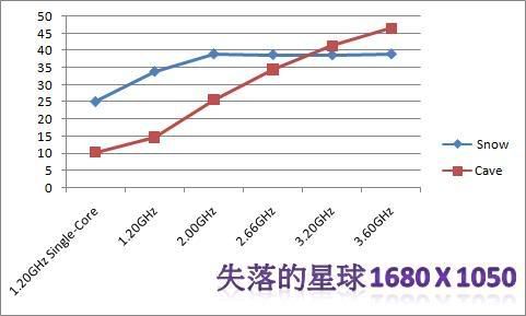

來測試是不是真的有「CPU餵飽顯卡」這回事
首先必須說明的一點:所餵「CPU餵飽顯卡」指的是「CPU有沒有辦法讓顯卡發揮效能」
          而不是「遊戲順不順」。

測試平台:
CPU:Intel® Xeon® E3110
MB:ASUS P5E-VM HDMI
RAM:Transcend DDR2 800 2GB*4 [Micron D9HNP]
VGA:Albatron 8800GTX
HD:Western Digital Raptor® 150GB [WD1500ADFD]
DVD-RW:ASUS 2014L1T
PSU:ZIPPY G1-400W
OS:Windows Vista Ultimate 64bit SP1
LCD:Dell™ 2408WFP
因為圖很多,所以這邊小弟就只貼上整理好的表格
3DMark06測試環境
3DMark06 1440*900
3DMark06 1680*1050
3DMark06 1920*1200
UT3測試環境
UT3找不到Demo,只好用隨便抓來的Benchmark Tool跑場景Demo
選擇的場景是Vertebrea,一個有一隻大毛蟲的遺跡
UT3
可能是因為只跑場景Demo,沒有AI在那打打殺殺的,所以不管什麼解析度都差不多= =a

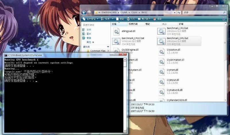

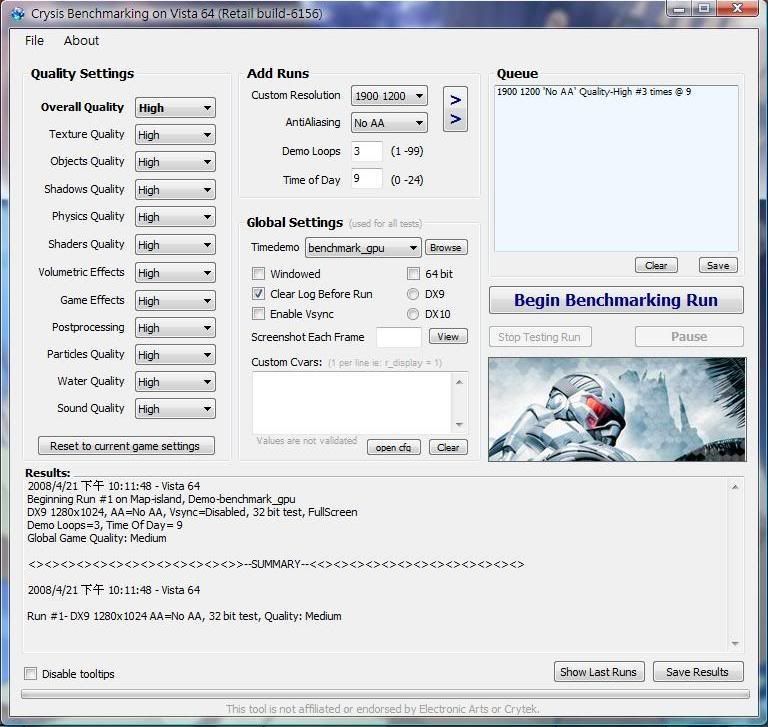

以下是Crysis的部分:
可惜無法完成測試|||Orz.....
內建的Benchmark_GPU出現錯誤,無法把結果記錄下來
http://i305.photobucket.com/albums/...rk_GPUError.jpg
用Crysis Benchmarking Tool,無法跑Demo,會直接開始遊戲
http://i305.photobucket.com/albums/...markingTool.jpg

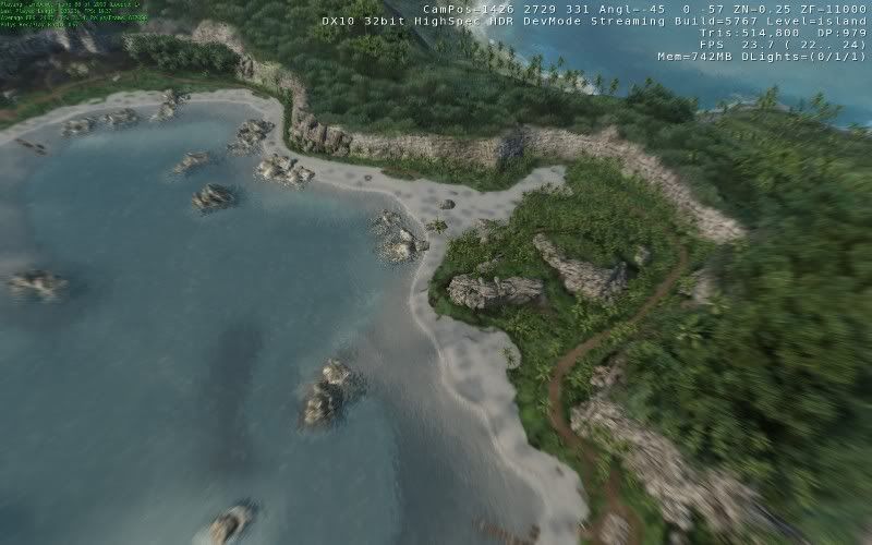

其中有一次跑Demo的時候不知道按到什麼就把圖拍下來了
http://i305.photobucket.com/albums/...eenShot0000.jpg
後來不管試幾次都無法再拍圖,PrintScreen也沒反應,不知道有沒有網兄知道該怎麼拍下跑Benchmark Demo時候的圖片
另外LP在DirectX 10底下也無法用PrintScreen拍圖,不知道有沒有網兄有解決之道
Fraps?...........................
感謝分享測試文!
