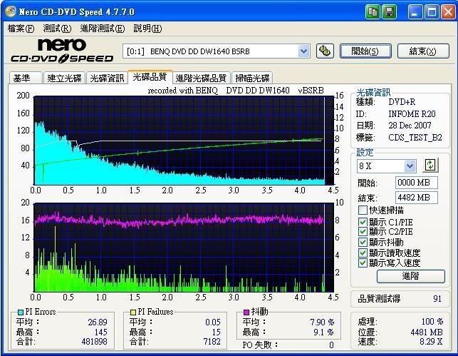

Unhappy Y拍買的Digitank測試分享...
近日在Y拍上購入Digitank 8X+R & 8X-R
很便宜~裸裝的,百片530,兩百片還免運...Y拍很好找
不過測出來的分數就有點糟...好像和之前大家測的有段差距

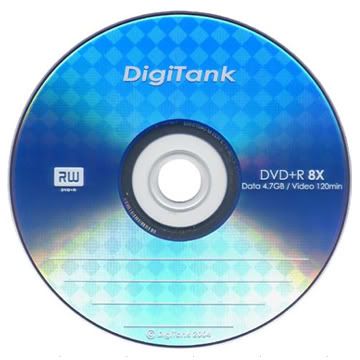

而且版面也有不同,網路上看到的都長這樣
但是我買到的版面下面的2004或2005字體已經取消沒有了
然後Digitank字體變比較窄,最後一個k的右上方多了一個
結果如下:
8X+R BenQ 1640 BSRB非官方 8寫8讀
這款8X+R PIE或PIF都像山坡一樣,一開始衝很高然後慢慢掉下來,隨機拿5片來測都一樣

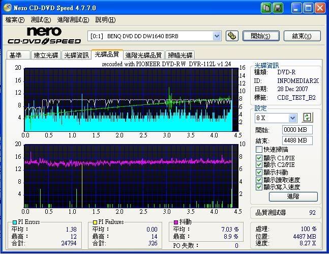

8X-R 112L刷 A12J非官方1.24-41 8寫8讀
這款8X-R很怪,總是會在1G-1.5G那邊出現一根天柱,也是測好幾片屢試不爽
如果少掉那根的話,其實測出來的分數還算不錯
果然是只能拿來當人情片呀~
