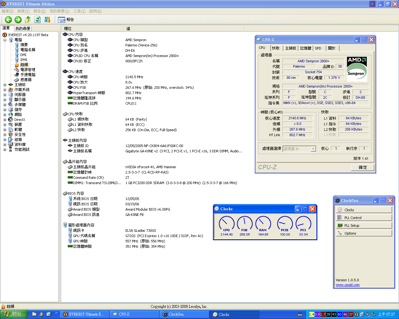

請問我這樣RAM的頻率是正常的嗎?
外頻超267
除頻1.5
照理說RAM的頻率不是應該跑200嗎
為什麼我的跑194呀?
感謝前輩們指教了

CPU-Z那邊的記憶體頻率也是這個值嗎!?

我CPU Z 忘了切到記憶體那一頁了
沒錯 CPUZ 也是一樣的顯示...

若是電壓有微降,那倒是不奇怪
不過負差只有-5.4MHz,影響極其有限

看了大大的說法 馬上立即跑去加電壓小加了0.1v 結果失敗
差5mhz 就是損失一些頻寬嗎?
還有沒有可能其他的原因呀?
不超的話 跑預設 他就是乖乖200hz在跑了@@

玩非同步偶而會這樣(要看板的種類跟情況)
還有電壓跟原始的極其相近就不用擔心
記憶體的部份,差那一點點,對整體損益小得很(幾乎沒什差)
一般來說,CPU同頻率下,同步效果會比非同步好。

後來想說既然ram的頻率不如預期的少5.....我就試著把外頻再拉高.....結果就這樣了
這到底是怎樣............

http://i165.photobucket.com/albums/u72/finasd/pagetemp/overclock071216.png
這到底是怎樣............
除頻又正常一點了(降低變負差,拉高變正差)
簡直就像是有Bug的MainBoard
Firmware更新過了嗎!?
怎不乾脆設成266MHz或300MHz(300MHz大概會有點困難)!?
周邊原件在除頻後的值會比較正常點。

主機板的Firmware嗎?
主板的Firmware是指BIOS嗎?
我不知道主板還有軔體耶XD
這張技嘉有提供 FB FD 我用FB 因為用FD已確定會有一些問題 每個使用者都會
而FB 是買來時就是FB了
至於300是真的上不去XD.... 266 267的問題 是我算術有問題XD.... 我下次會注意的
