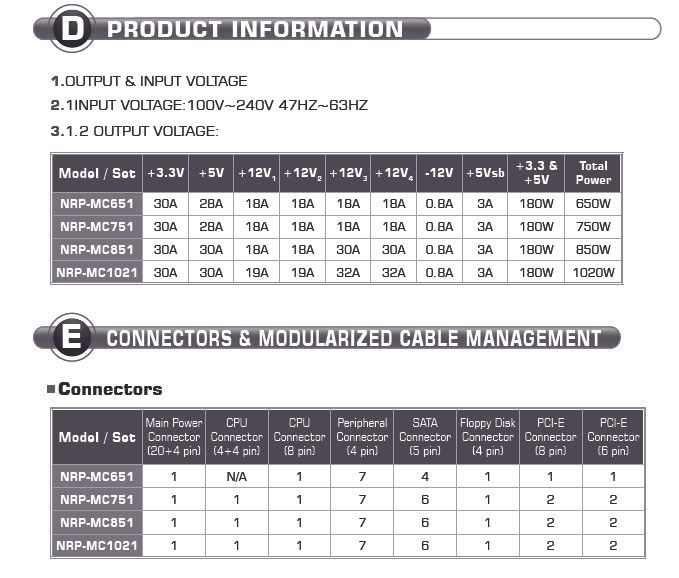

除了散熱器外,XIGMATEK所推出的No Rules Power MC系列電源供應器,模組化線材為標準配備,使用者可以依照自己的需要來搭配對應的線材,如同其名No Rules般不受規則侷限,這次測試的是850W 14公分風扇的機種NRP-MC851。

模組化輸出接頭,此電源採用部分模組化設計,僅對處理器8P接頭、第三\第四組PCIE接頭(紅色)與週邊裝置電源接頭的線路進行模組化。
輸出規格標籤貼紙,標示各路最大電流、最大總和功率、最大總瓦數、安規認證標章及警告標語。
主要電源接頭方面,固定線路提供一組20+4P ATX接頭及一組12V 4P接頭,另有一組活動的模組化12V 8P接頭。
顯示卡電源接頭,除了電源上面固定的兩組6+2P PCIE接頭(黑色)外,可以再擴充兩組模組化6P PCIE接頭(紅色),以對應兩張雙電源接頭高階顯示卡的用電需求。
週邊裝置4P電源接頭方面,兩組模組化線路提供七個大4P以及一個小4P,大4P並使用省力易拔型接頭。
SATA電源接頭則由兩組模組化線路提供六個尾段為直式、中段為刺破型直角SATA接頭。

第三、四路12V還是30A的

台灣為zex代理
最小瓦數為650
但個人覺得650接頭數太少
要埋還是從750開始吧

今天去光華看了好幾家店,都還沒上架
有網兄提到從650W起跳,心中涼了一半
話說現在明明大部分人使用的電腦耗電量頂多200W出頭,幹嘛猛出大瓦數PSU
想買低瓦數又想有80Plus目前好像就海韻S12II 330W
