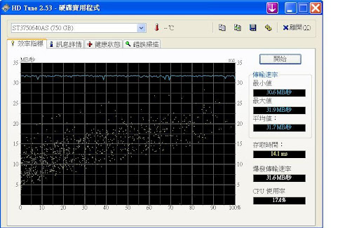

用HD TUNE測的
使用1394a外接方式
HDD1 SATA2
HDD2 SATA1
初步使用感想
