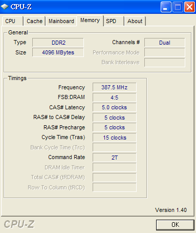

過了幾天在站上爬文關於超頻的問題,後來又手癢再來超一下(還是混插喔),不過換個方法 RAM 和 CPU 跑不同步(之前是同步),發現 RAM 可以上 750
這時候我問題來了,既然 RAM 和 CPU 不同步可以上 DDR2 750,那為啥只插 DDR2 667 卻連 333*9 都無法開機呢 ?

附上 2 張圖:

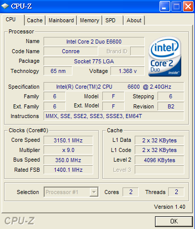

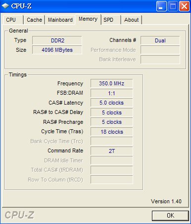

嘿嘿...終於調好了
看圖先
原本 bios 預設是 5-5-5-15,這樣就無法超頻到 350*9
現在改成 5-5-5-18,已經可以超到 350*9 了
還好 4 隻 1G 還可以超
