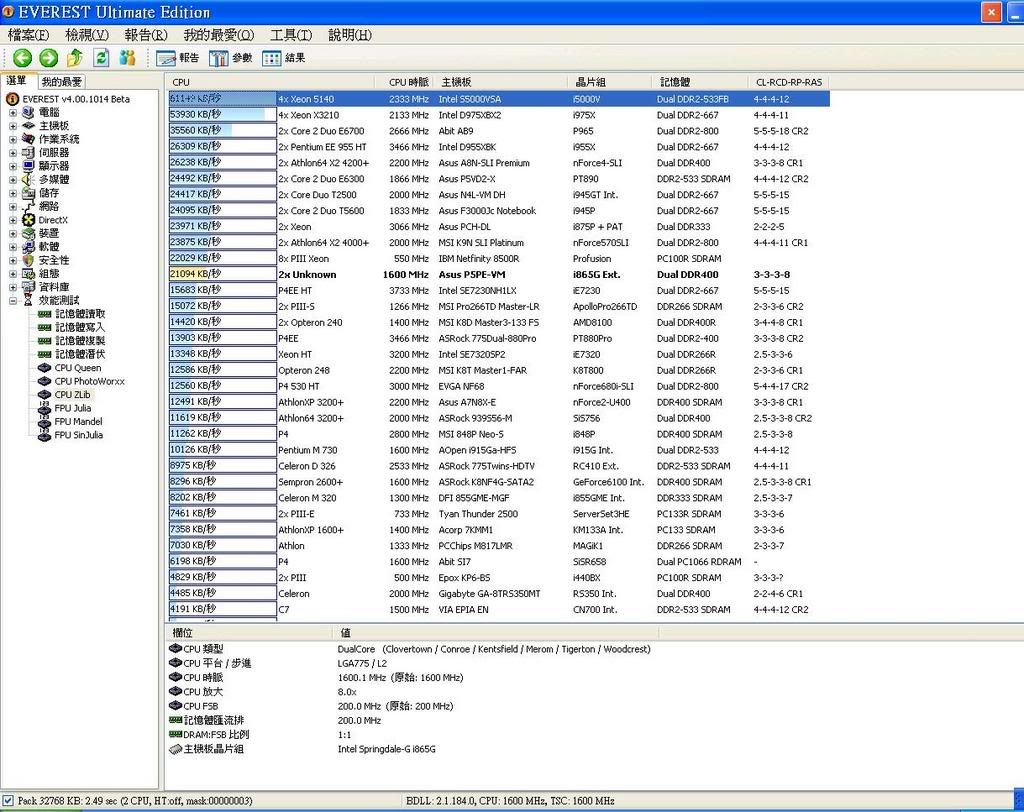

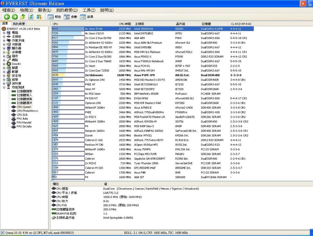

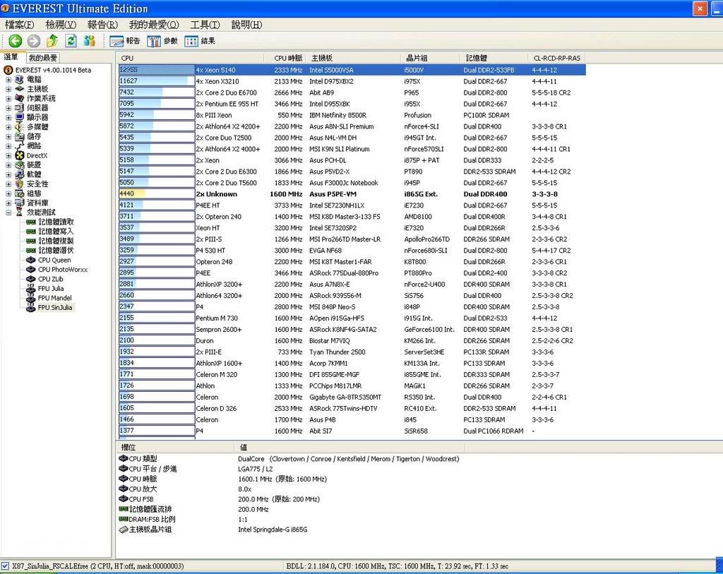

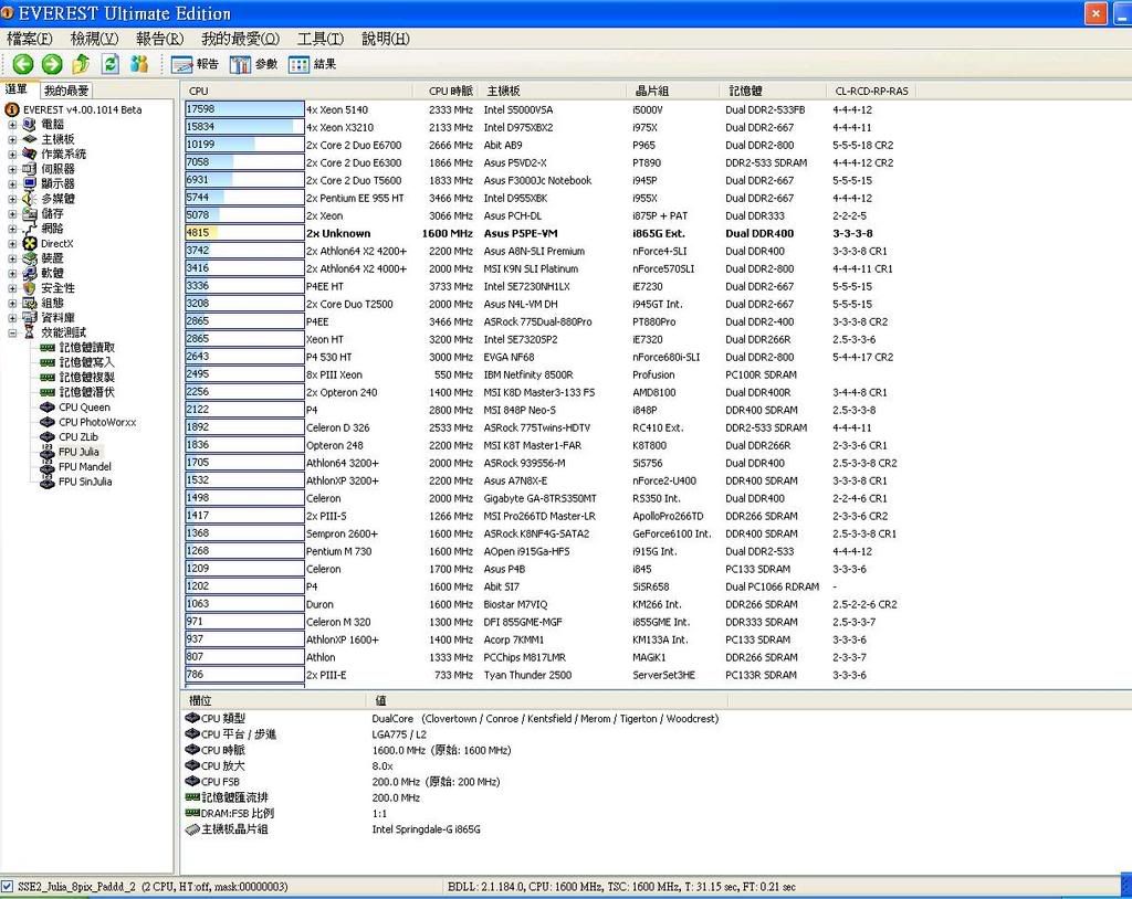

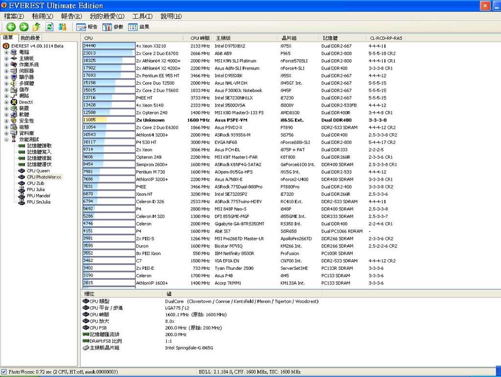

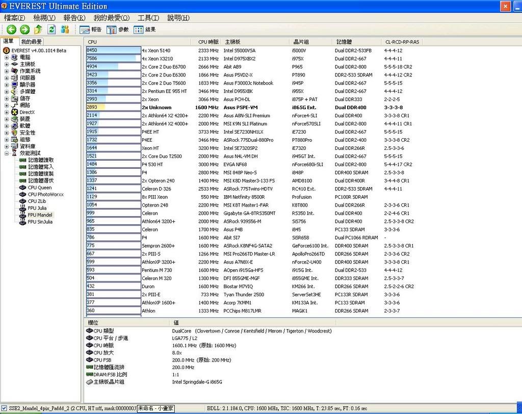

[簡測]目前最便宜的雙核心系統簡單測試-E2140 + P5PE-VM
由於因為上星期原本服役四年左右的K7主機板掛了
但要換整組系統至少要花一萬五(約略中等級配件)
所以為了沿用舊系統的DDR400和AGP
在新竹NOVA找了E2140+P5PE-VM(總共花了4000元,應該是目前最便宜的雙核心系統)
以下是使用EVEREST裡面的功能測試(因為平常沒有測試的習慣,自然沒有那些比較公平性的測試軟體)
另外說明一下,因為有開啟EIST功能,所以測試時CPU時脈為200*6=1200MHz(忘了關掉測試)
以上只是簡略測試,若是將EIST關掉,CPU時脈升至1.6G,應該還有一點進步空間...
只是提供有想要小升級的DDR400+AGP使用者參考
若是測是太過簡略,還請各位高手多多包涵...
PS.想要請問一下各位大大,EVEREST裡面的內建測試數據準嗎?
怎麼可能這樣配可以贏過這麼多?
最後說明一下,使用記憶體為金士頓DDR400 1G*2 (D43顆粒),精星X1950pro(AGP)
而主機板無法超頻,所以無法測試E2140的極限...

您的記憶體是DDR400的
這樣跟CPU是不是就是跑同步了呢
此文章於 2007-05-22 11:47 PM 被 hebe 編輯.

真的很抱歉,我忘記店名了,而網路上也無法找到NOVA平面圖,我人現在在台北...
只知道是在新竹NOVA裡面的iriver專櫃附近...可以去碰碰運氣問問看...
但我是買E2140啦~!不是買E2160,如果是E2160應該會貴個兩百左右吧~!
是不是跑同步真的不太清楚,因為對於雙核心算是初學者,很多數據都不太懂...
上面的大大可能比較知道...如果以上面網兄的數據看來似乎不是跑同步
