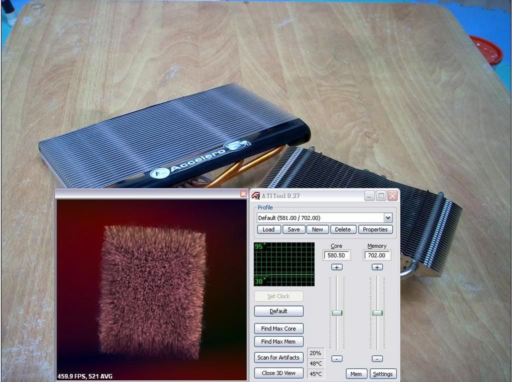

這邊小弟要先說聲抱歉,因為急著裝上S1結果忘記測試HR-03的溫度
所以小弟我憑著改裝前的記憶大約敘述溫度上的差異!
先看S1表現
待機溫度
燒機溫度
總評:
我簡單的說明好了,S1贏過HR-03
1.價位
2.散熱效能
3.不佔空間
價位來說,一千七對上九百八這樣的差距很明顯了吧,再來散熱能力,S1大約比HR-03在待機狀態下低了三四度
在燒機狀態下都是用ATI TOOL下去測試,HR-03最高溫可達58度,而目前我測出S1最高溫始終低於50度
但是有個好玩現象,用S1待機狀態下記憶體比核心溫度高一度,HR-03則相反
另外在安裝上,HR-03的扣具零件很多,但是很好裝,完全不需工具輔助,而S1很簡單就四顆螺絲鎖上就好
但是螺絲很小是個缺點,如果改用HR-03手轉螺絲會更棒,而S1沒有HR-03的背板防彎器,但是影響不大
因為不裝風扇之下S1的確比較輕,S1讓我最難搞定的就是他那兩個黑色的扣具,他扣在顯示卡跟散熱器中間
用意是固定,但是真的很不好裝,我文筆不好所以不多敘述,有買來裝的人大概就知道我的意思
其實不裝也沒太大影響,所以看人嚕,以上就是小弟草率的S1與HR-03的對決啦!感謝收看∼∼
