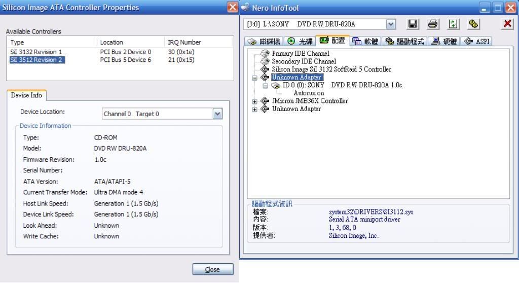

我把BENQ1670刷成SONY 820A
再用sil3611 05年份的轉卡
由IDE轉成SATA,頭好壯壯的
