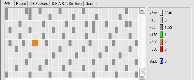

HD tune 抖很大是快掛了嗎?
Hitachi 80G 7200rpm SATA

我也很感興趣, 除了 SMART 之外還有其他的判斷方式.
目前大概都是 "臨死前才發覺不對勁, 趕快備份"
ex: 聲音不對, 有時候可以啟動有時候不行.....

不過有用 HD tune Error scan 全部綠色

去下DFT跑跑完整掃瞄比較保險

小弟也想知道,有沒有什麼方法知道硬碟〝快〞壞了,每次都是看到壞軌都怕有點來不及
不知道HDDScan右邊的>500是不是表示該區快壞了,想請教有沒有了解的大大可以指導一下。謝謝大大

咦.... 印象中. 硬碟如果有區域不穩的話, 的確會作一個 "拿備用的磁區來代換"的動作.
但是那個備用磁區離原本的位置超級遠, 因此是有可能讀取到那邊時, 速度突然變慢.
上面的大大, 建議開始備份比較妥當 ^^;

正常的硬碟在長期使用下才會有如樓主的測試圖形,但是hdtune的測試容易受到常駐程式的干擾,
例如防毒軟體。
建議樓主關掉常駐程式,測試時也盡量不要做其他的事,看看測試圖形是否有變。

我開BT的時候測也會這樣
應該沒問題吧?
