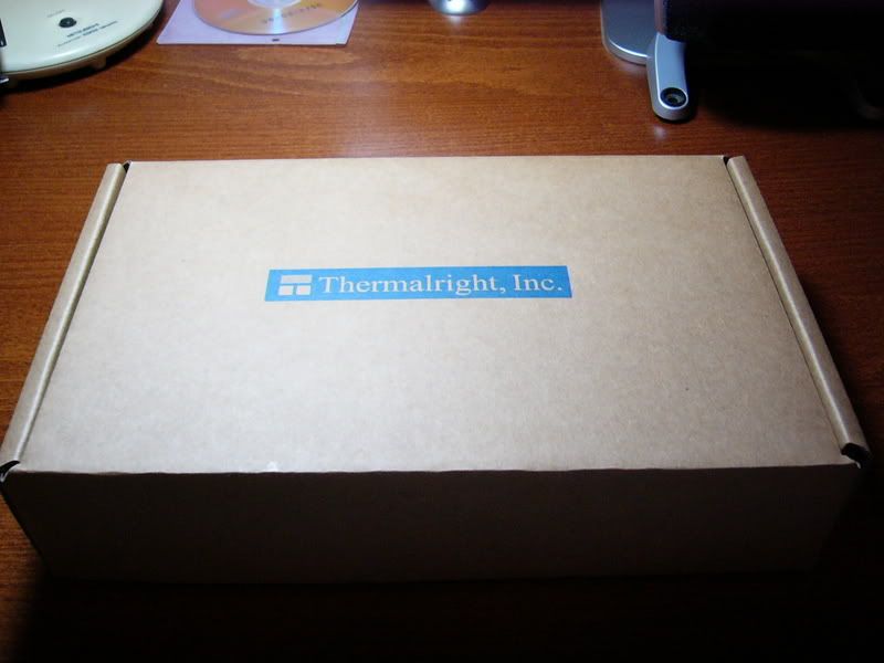

普普的包裝.Thermalright的統一特色.

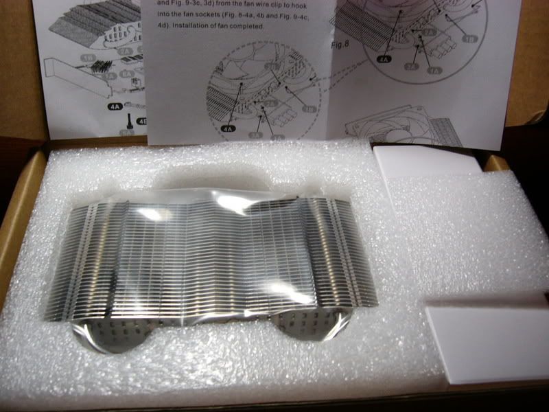

Thermalright HR-03 的內容.

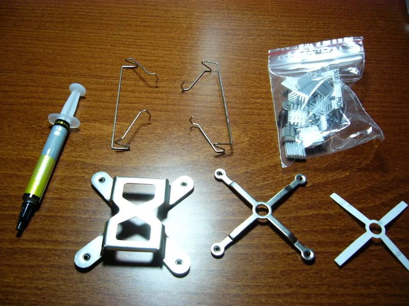

Thermalright HR-03 的配件.

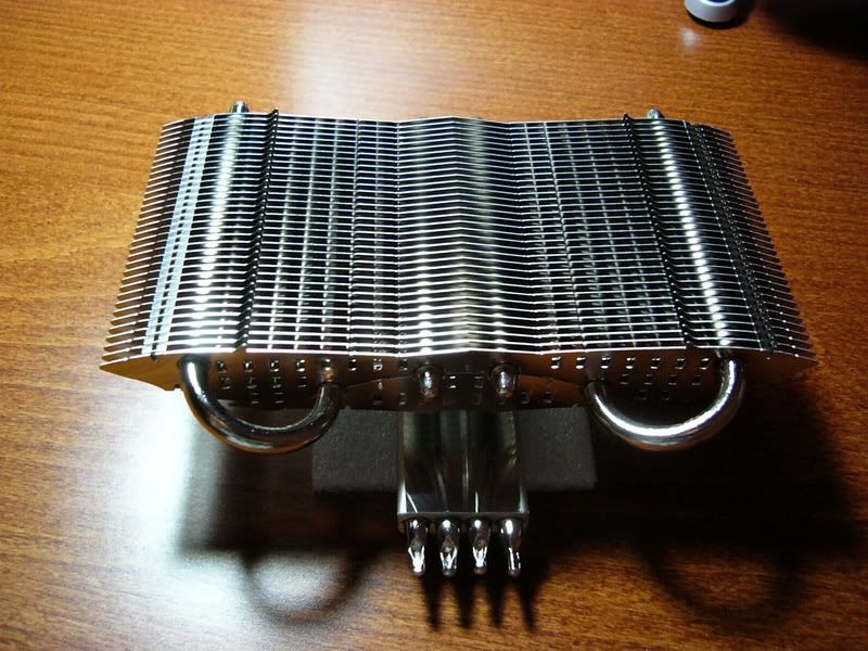

Thermalright HR-03 的正面本體.
Thermalright HR-03 的背面本體......難道我比較雖.拿到拋光沒比VF900好的嗎?

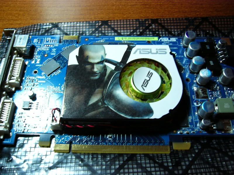

先休息一下.來看看.ASUS光頭男的英姿....機車ASUS虧我那麼愛你.風扇中間的貼紙用不到2個月就起來了.不是算不算保固?
見光死 看倌們應該對這張圖沒興趣.因為.他不是
8800GTX.

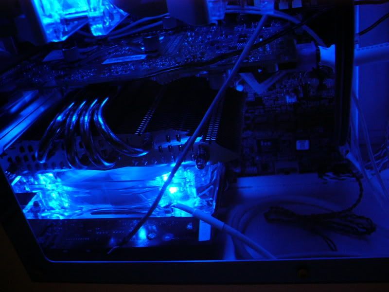

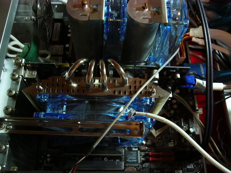

安裝後裝進機殼的英姿(安裝過程不PO圖.因為.國外各大網站有介紹安裝.超詳細.其實真正的原因.因為機車的原廠散熱膏.超難擠.害我清的好累 )小弟是用高爾夫12吋無力扇(用過高爾夫都知道.只是粉安靜 )來靠近吹.
好顯剛好切齊機殼檔板.不然就不是PO圖分享.而是放在二手區等主人收留.
實際運作中的Thermalright HR-03

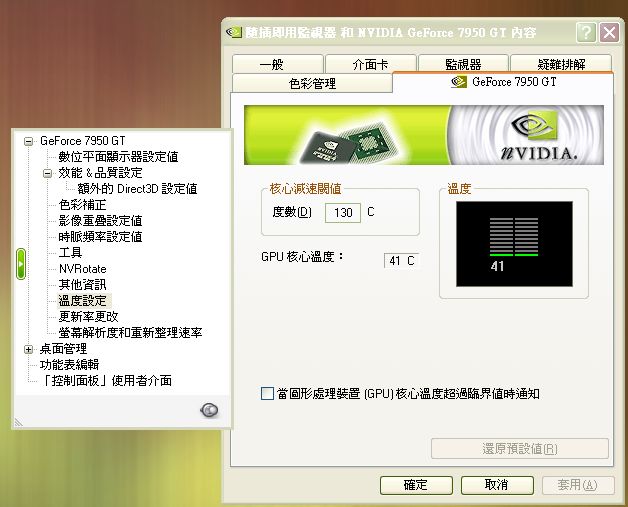

原廠夠用風扇.開機後溫度.45-46之間跳.
原廠夠用風扇.跑3DMARK 06後.最後高溫度.落在.71度.注意.第一階段的大隻佬.就有70度的高溫了.真的是.夠用而已.
再來看人稱最強顯示卡散熱器的Thermalright HR-03.
開機後溫度...挖勒..比原廠低4-5度..41-42間跳.
跑3D MARK 06後溫度..挖勒..最高63度.第一階段大隻佬.最高溫才5X.真猛....
