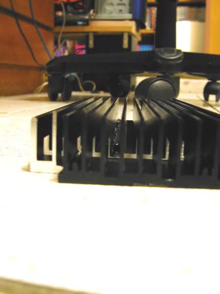

使用一片和顯卡幾乎同樣大小的散熱片,
覆蓋整片顯示卡,
在依零件高度將散熱片本體使用铣床铣出合適的深度,
並使用導熱墊片讓所有發熱元件和散熱片緊密接觸。
然後散熱片的溝槽內部將埋兩根U型導熱管,
讓GPU所發出的熱量迅速的透過熱管傳導到散熱片的整個本體。
使用低轉速12公分風扇擔任提供空氣對流的角色,
使用風罩將風量集中並由後方PCI插槽洞口排出。

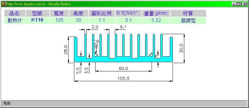

所以在網路上搜尋之後,找到了﹝金電子﹞這家廠商,
除了作為電子零件的通路商並有實體店面之外,
還擁有自己的鋁擠型散熱片加工廠。
在網路上的型錄多方挑選以及計算之下,
總算找到一片尺寸以及承受功率都適合的散熱片了,
其編號為 K116
其熱阻為 3.1度/1瓦/1吋,按照計算,
若使用21公分長的散熱片,熱阻變成,
3.1 / ( 210mm / 25.4mm ) = 0.375度/1瓦
最高溫昇計算公式為;環境溫度 + 熱源功率 X 熱阻 = 最大溫昇
以夏天的平均溫度 30度估計,
30 + 120W X 0.375 = 30 + 45 = 75度
以這樣來看,即便在夏天30度,全速運作也不會超過75度。
當然,這是理想的狀況。

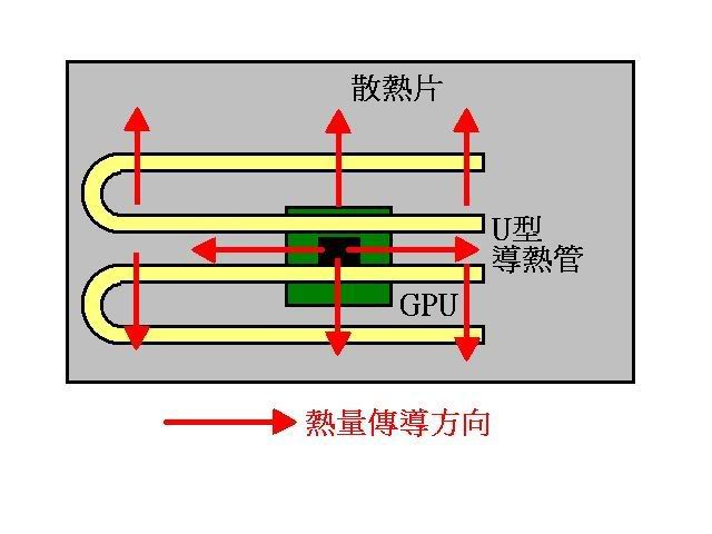

由於散熱片本身向水平方向延展過大,而熱源屬於點熱源,
因此為了加大散熱片水平方向的熱傳導能力,將埋入兩根U型散熱管,
讓點熱源可以迅速的透過導熱管均勻分布到整片散熱片上面。
進而擴大熱源分布面積,減低熱量集中在GPU周圍的情形。
而稍後的實驗也驗證了導熱管優異的性能以及存在的必要。
原始設計示意圖

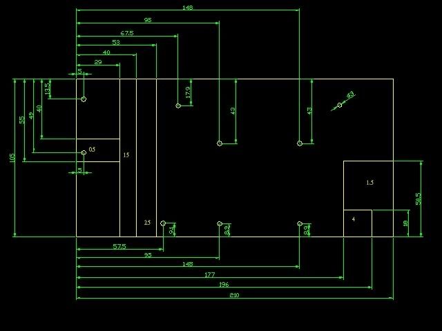

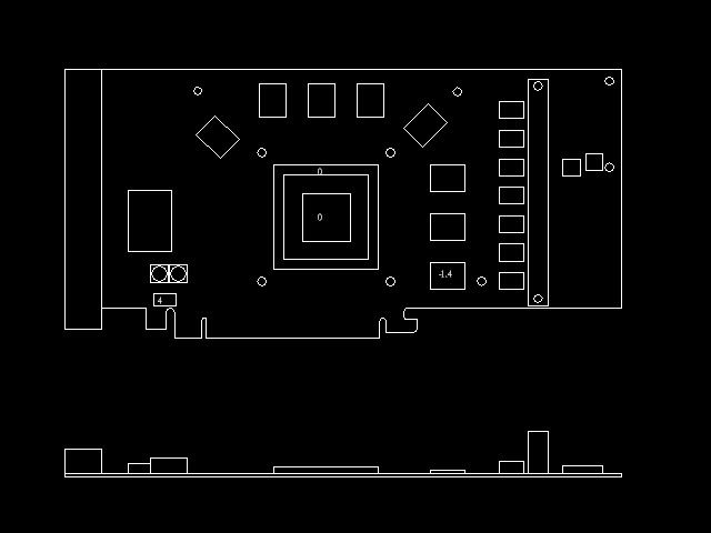

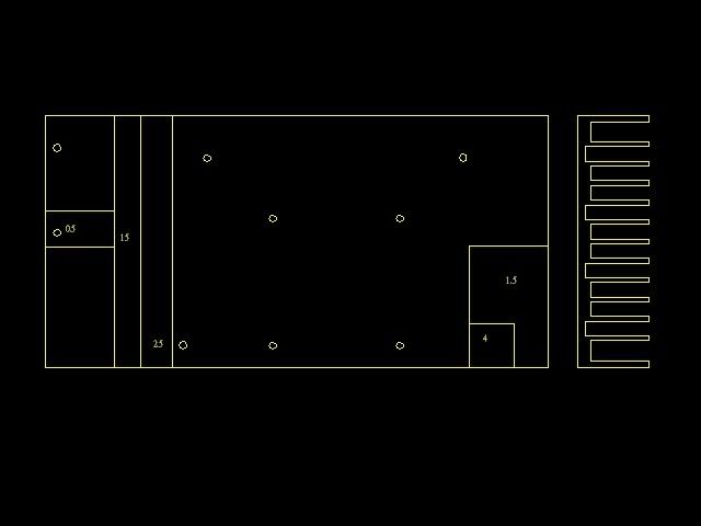

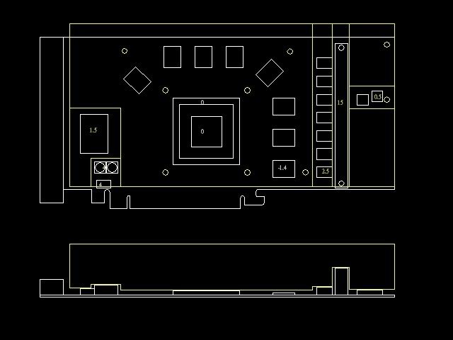

接著,為了往後加工的精準,
顯示卡上面會有高度需要接觸的元件都必須知道實際的高度,
於是接下來就是測量以及使用AutoCAD建模,
來加快設計腳步,並且避免人為的計算錯誤。
顯卡測量建模完成。
畫出散熱片需要切削的區域以及深度。
顯示卡以及散熱片合體,再次比對加工區域以及深度。
接著標示出散熱片的詳細加工尺吋,準備開工啦。
到此,初步設計完成。

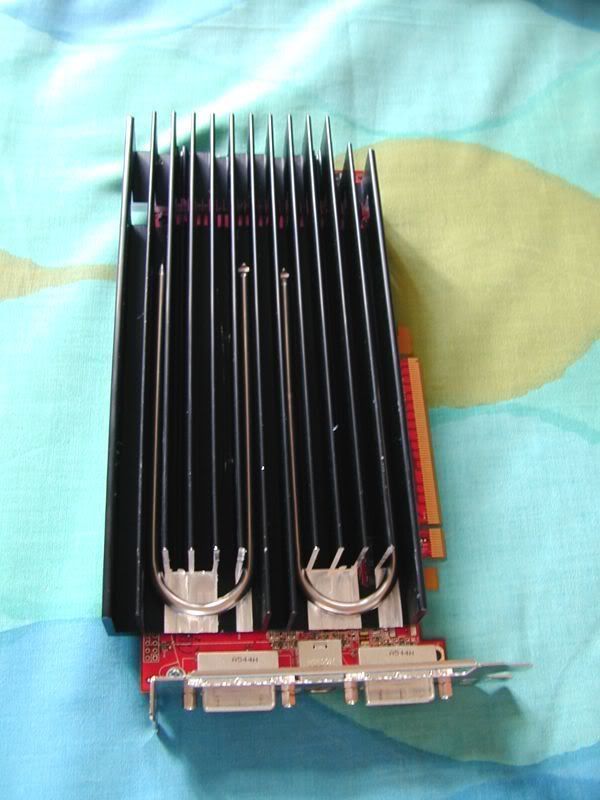

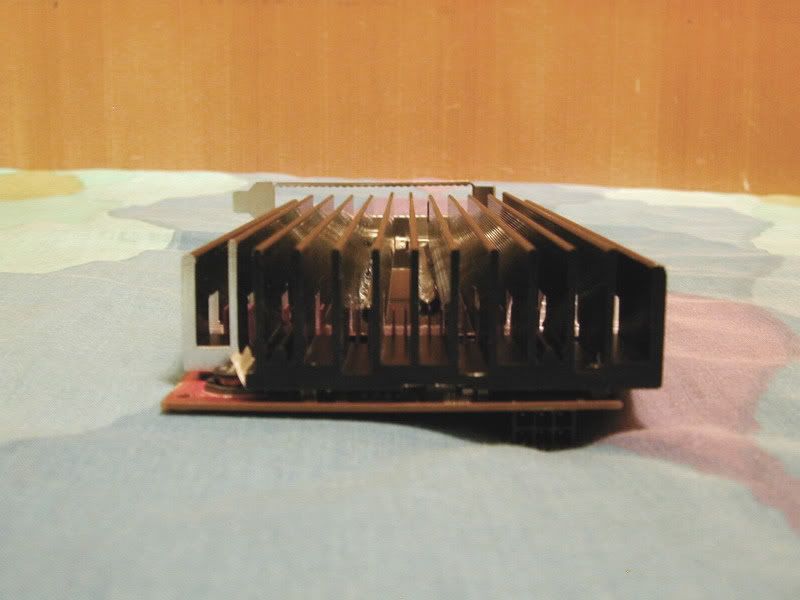

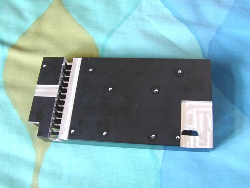

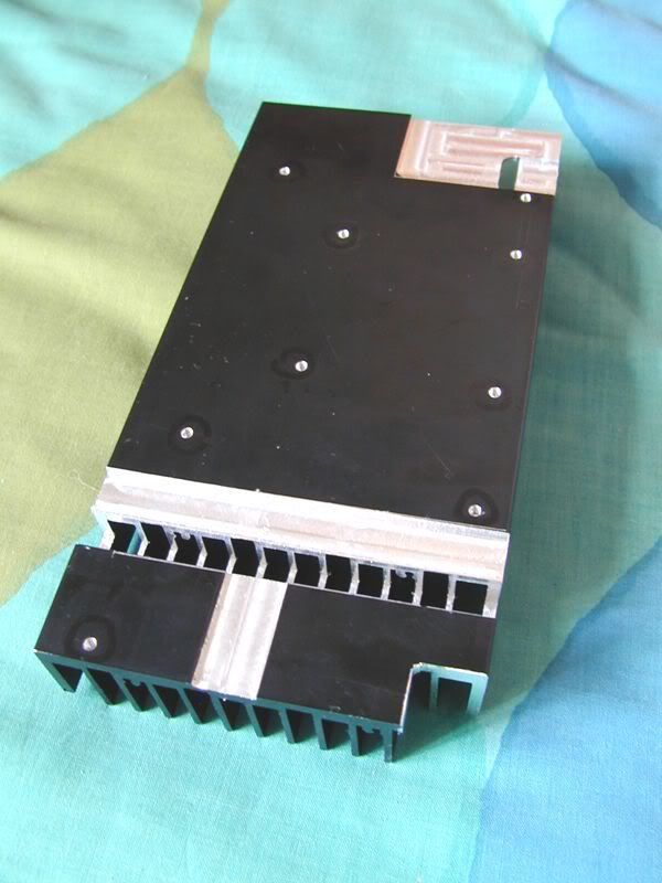

在經過將近半小時加工後,散熱片總算依設計當中的樣子成型了。
價格也非常公道,僅收300元。
比起其他師傅動輒開價上千,我以經是感謝的不知道說啥。
師傅還說,歡迎以後去他那裡聊天借機台都行。
廢話不說,看看加工後的樣子吧。

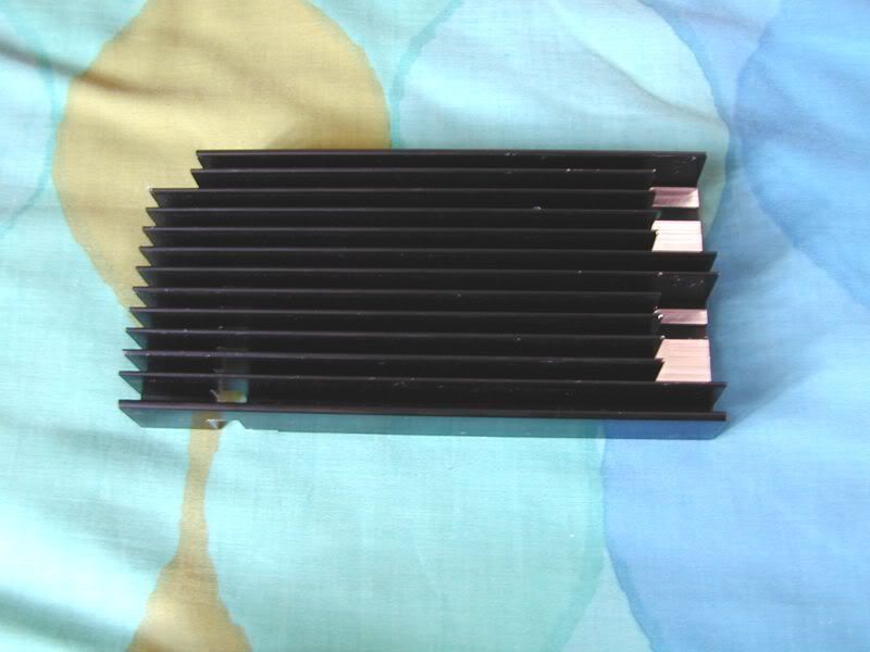

本來只是一塊醜不拉機的散熱片,加工後成了這模樣。
散熱片正面近照
散熱片背面近照
換個角度再來一次

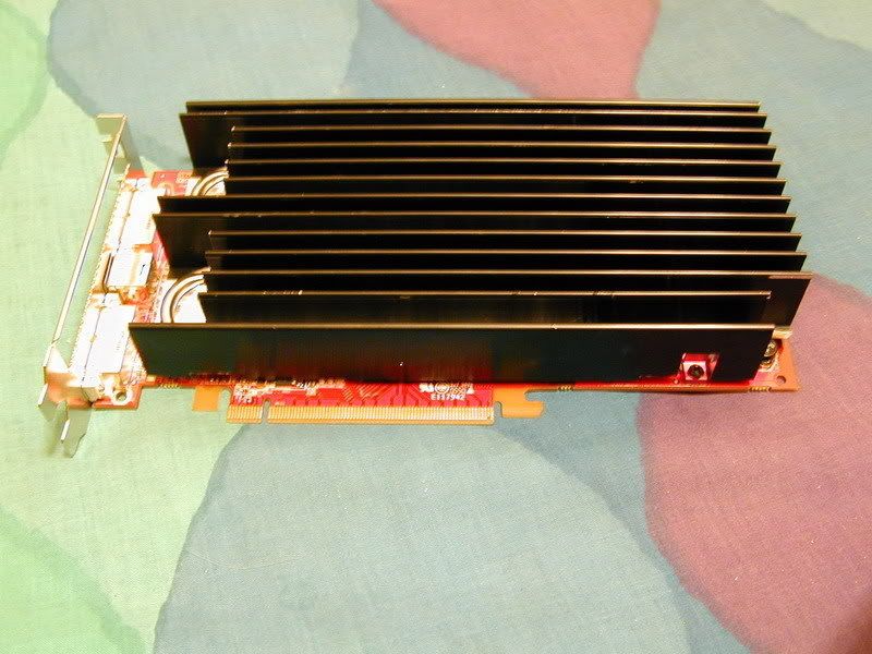

所有組件預組一次
原廠顯卡上的供電晶體散熱片也能吹的到風

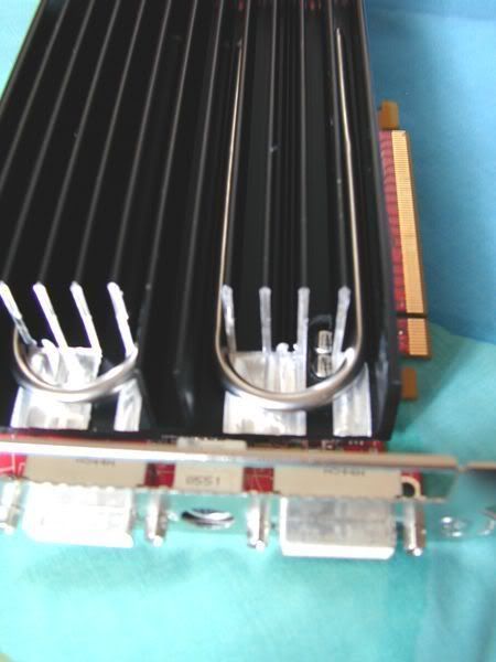

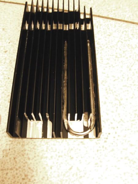

還沒埋入的導熱管近照

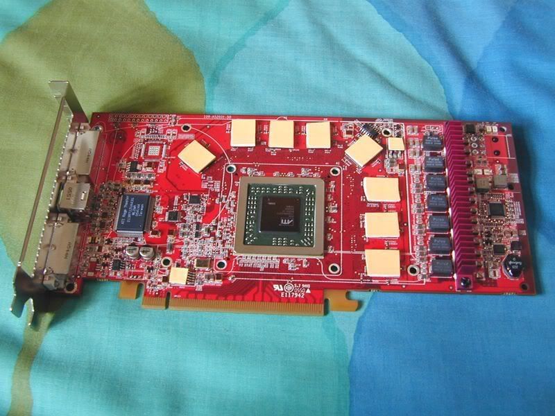

首先,依照各間隙電上厚度不一的矽膠導熱片,
各大電子材料行均售。

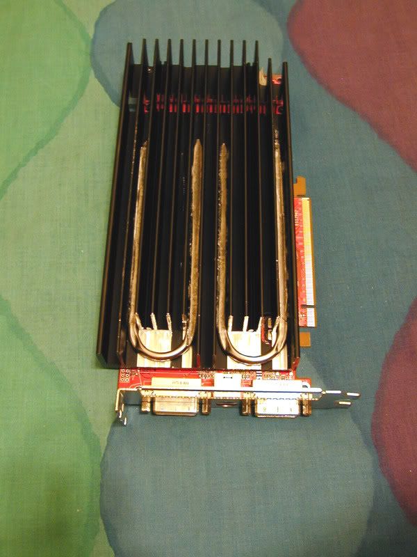

接著就來埋導熱管吧。

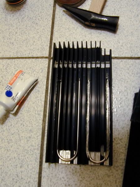

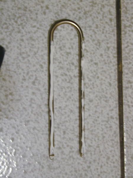

首先,為散熱管塗上導熱矽膠,並抹均勻。
埋入第一根導熱管。
近照,有醜醜瞬間膠痕跡就是導熱管位置了
啥?你說你沒有看到加工過程?
好吧,再來一次。
圖上導熱矽膠放入散熱片,打扁之後用瞬間膠固定。
啥?還不夠清楚?
沒辦法啦,又沒人幫我照相。忍著點吧,自己想像。

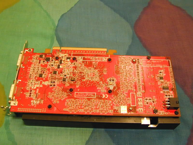

接著和顯卡再次合體。
另外一個角度的合體照

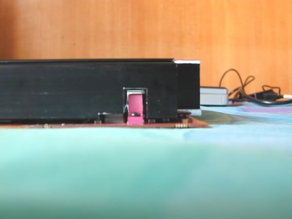

合體背面,散熱片除了做為散熱用之外,也是這一片長卡的支撐架。
全部的結構靠著11根螺絲固定。
另一個角度,有沒有發現原裝出風口已經被我剪掉了。
為了降低出口的風阻。
散熱片近照,仔細看可以看到原廠供電晶體紅色散熱片,
這樣連供電晶體的散熱都兼顧了。
試著直接不加任何支撐,插上主機板以後直接直立起來,
看顯示卡會不會變形。
很幸運的,非常堅固,一點變形的現象都沒有。

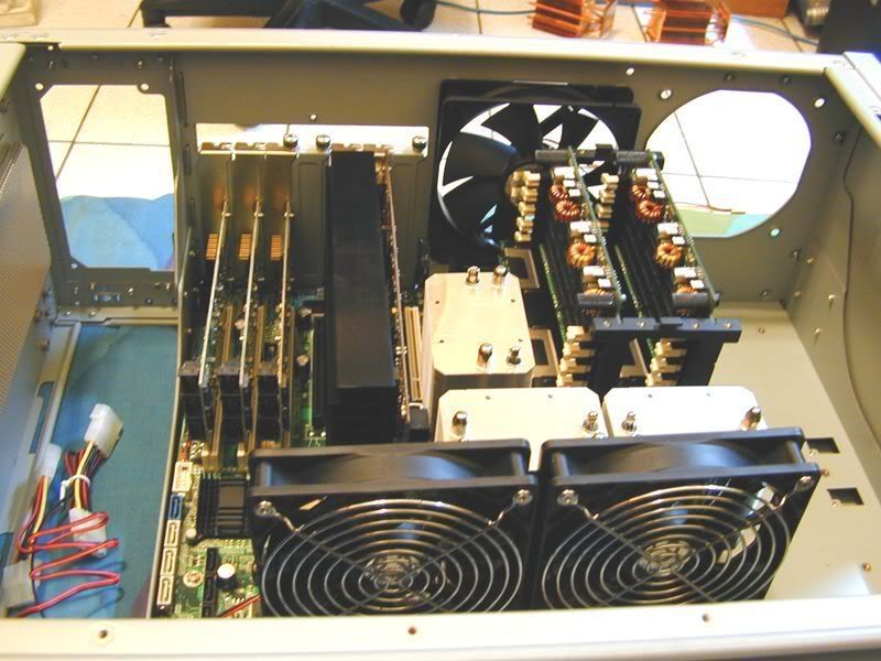

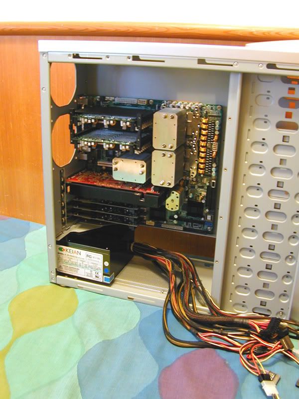

接著機殼再次躺平,擺上三科12公分風扇規劃散熱風流,
客倌們,看出來風的流向了嗎?
熱對流將會是這樣子

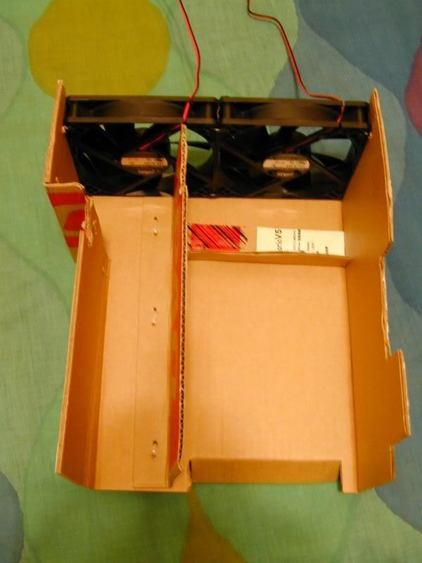

接著使用硬紙板先製作風罩,方便修改。
使用雙面膠黏貼後穿孔用束線帶固定,以確保結構堅固不鬆脫。
左邊較窄的就是顯卡和南其晶片共用的風道,
右邊較寬的是CPU + 北橋 + 記憶體的風道。

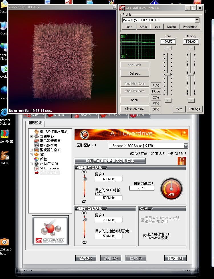

上機試運轉啦!
終於到了可以運作的地步了。
但是,導熱管真的有效嗎?
告訴你,實在太有效了!
當埋入兩根導熱管之後,即便超頻運作,
全速也只剩72度,
埋導熱管前後溫差度有17度之多,對何現今散熱設計愛用導熱管理由可見一般。
照計算,環境溫度30度,最高運作溫度是 30 + (0.375 * 120)=75
而現在環溫25度全速運作僅有 72度,
再加上基本溫度的5度溫差也只有77度,
也就是說,理論計算值與實際測量值僅差2度,
這對我改裝這麼久得到如此貼近的結果還是頭一遭。

補一張相片,墊上導熱矽膠墊的樣子。

還把電源接頭改焊到背面..厲害..
舊 2006-09-27, 04:56 PM #8
流金歲月離線中
chunyan0001
chunyan0001的大頭照
您的住址: 桃園楊梅
文章: 863
作者流金歲月
還把電源接頭改焊到背面..厲害..
大家來找碴,有人發現了.....
