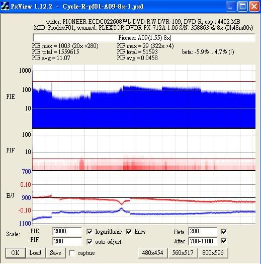

CyCle 4x DVD-R(PF01)測試(Pxscan)
Cycle 4x DVD-R,此版面有一些是PF01,一片$5,
別以為賺到了,實際測試結果,Pxscan的結果很慘......
ps:版面參考此篇-http://www.pcdvd.com.tw/showthread.php?p=1078187326
Pioneer A09(1.55) 8x

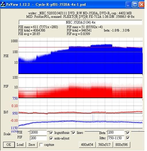

以下是4x燒錄

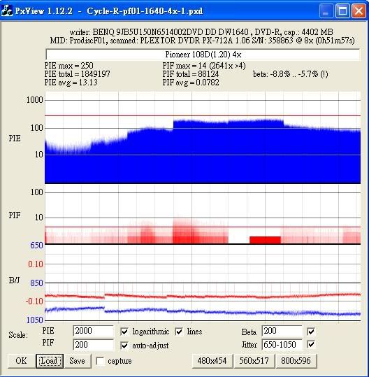

Benq 1640(BSHB) 4x
NEC 3520A(3.04) 4x

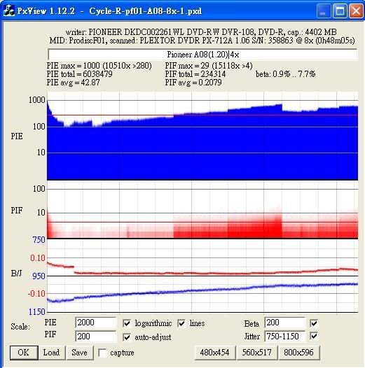

Pioneer A08(1.20) 4x

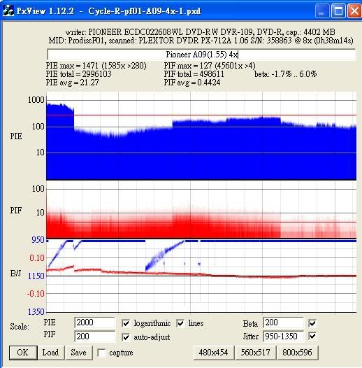

Pioneer A09(1.55) 4x

既然也用 Benq 1640 檢測
可願也用其他機器作比較?

作者Muchin
您有多部機器
既然也用 Benq 1640 檢測 了
可願也用其他機器作比較?
這些片子都再用CD Speed(Benq 1640) surface scan,全部沒有error,
"可願也用其他機器作比較"
不太了解此句話的意思?

Muchin
文章: 441
換句話說:
那些片大都只在及格邊緣
很適合用來比較不同機器 PI/PO error 量測的差異
可以至少也用 Lite-On 167T 測測嗎?
