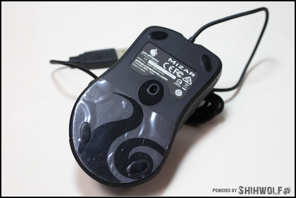

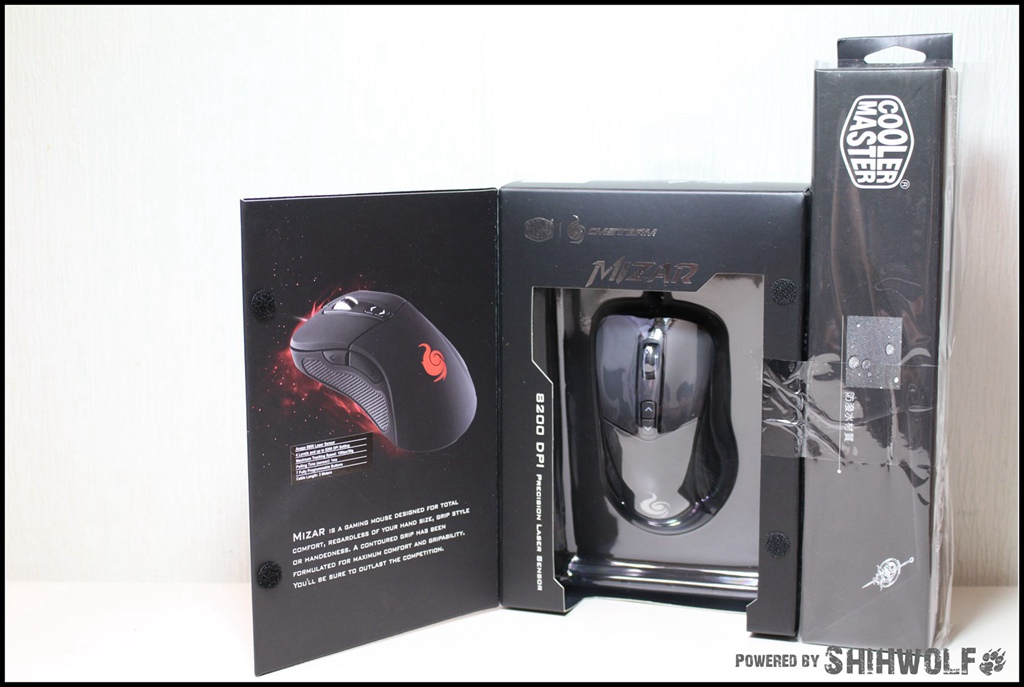

Mizar 小弟購入時間為2014年03月18日. 現在買還送滑鼠墊.

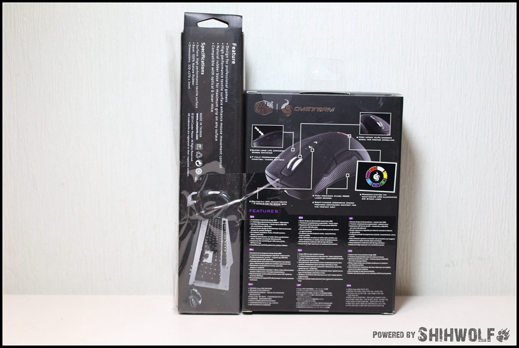

背面部份大圖清楚可見 Super long life japanese omron switches. High impact ALPS encoder wheel for precise scrolling.
開蓋式試手感包裝設計.

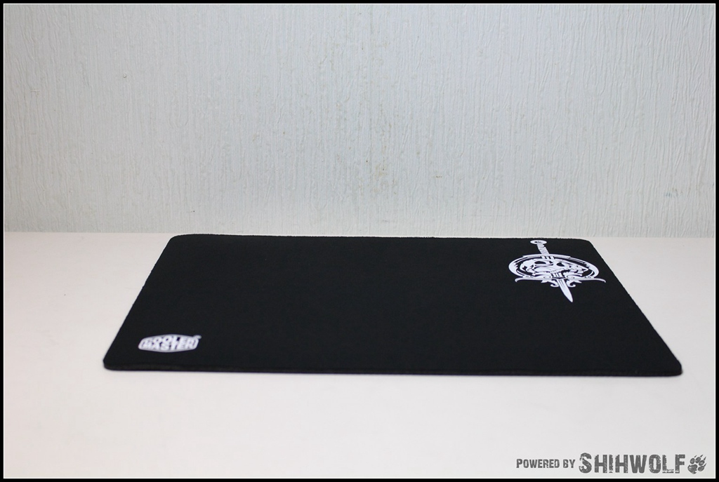

贈品滑鼠墊.
布質墊, 厚度挺厚.
背面即一般橡膠底.

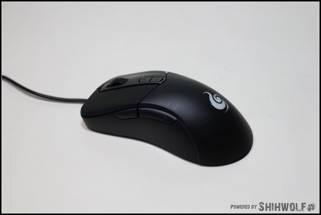

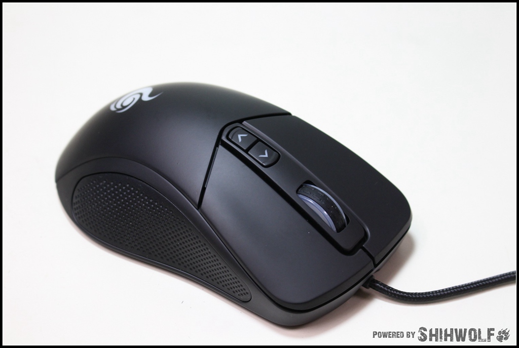

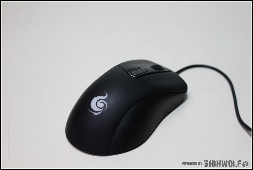

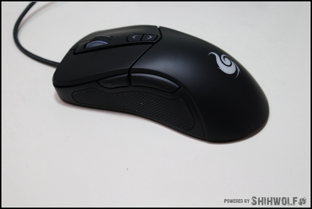

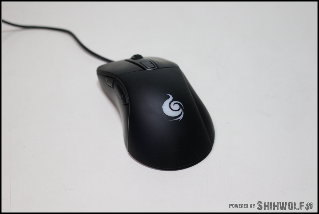

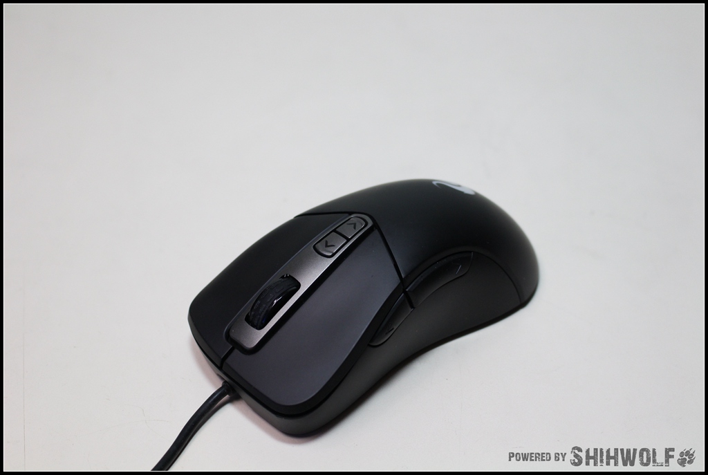

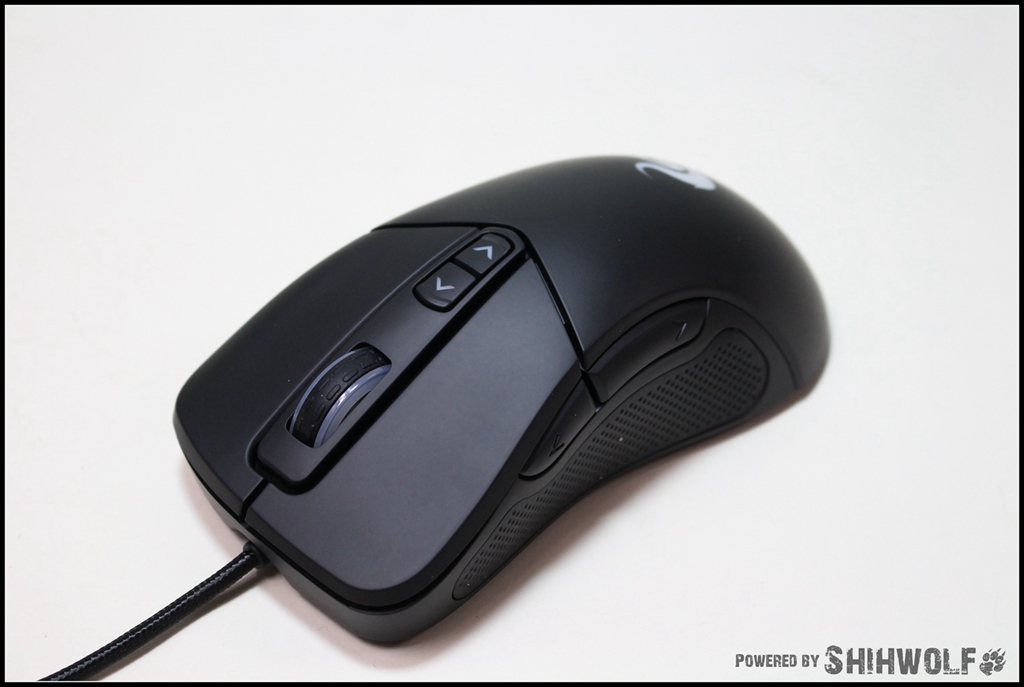

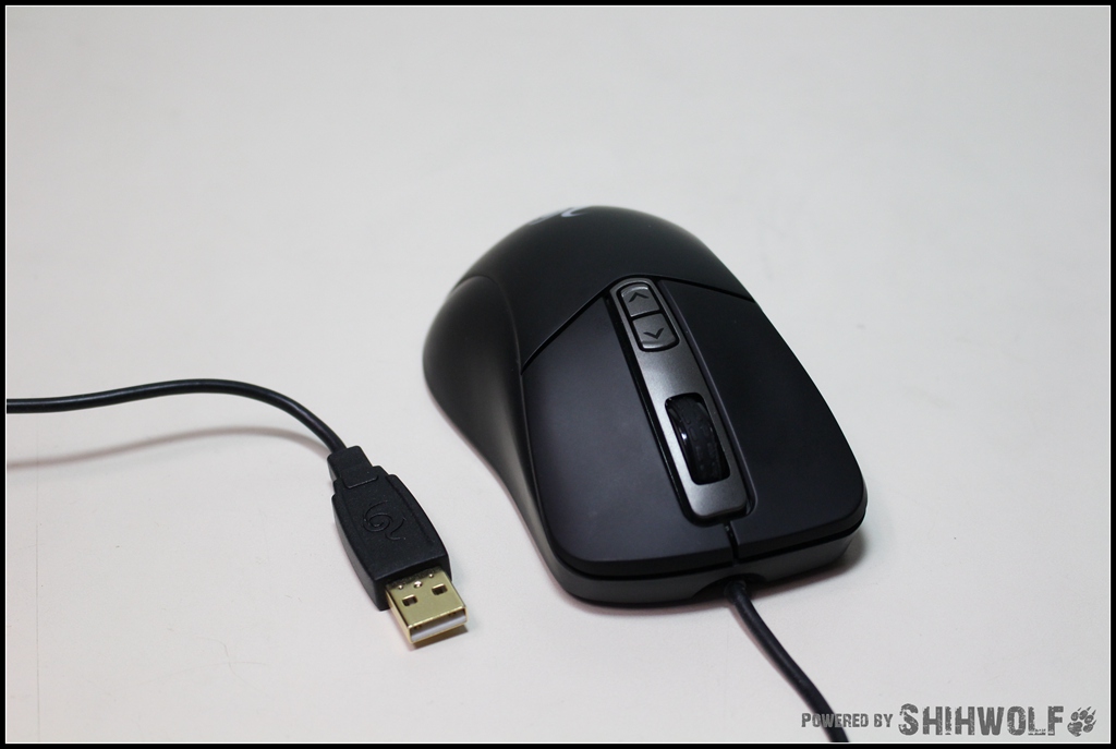

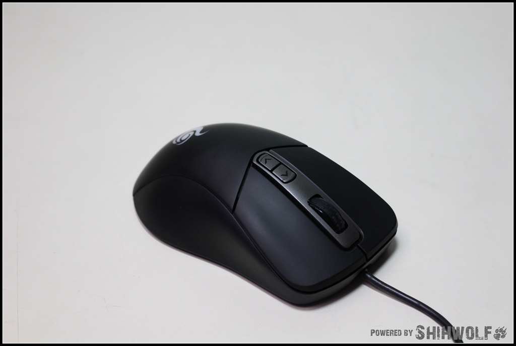

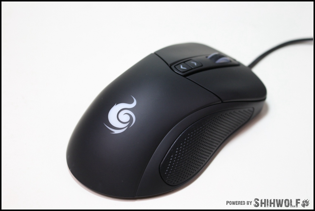

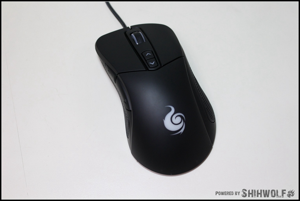

產品本身各角度特寫.

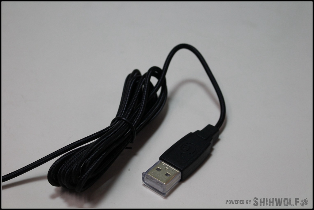

線材採用編織線身, USB接頭另外有塑膠套.

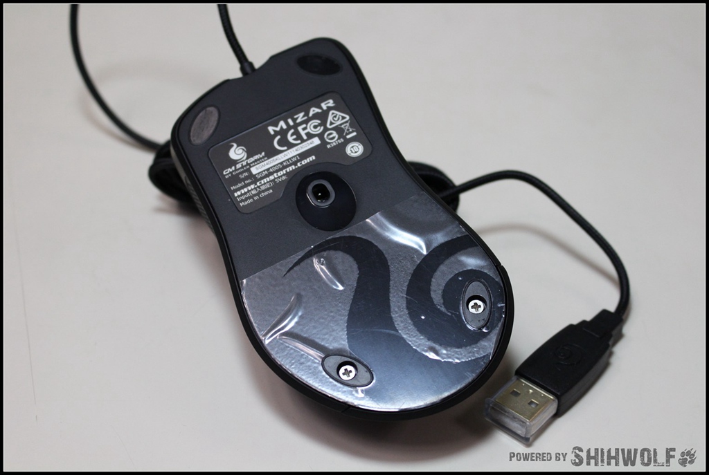

滑鼠底部特寫.

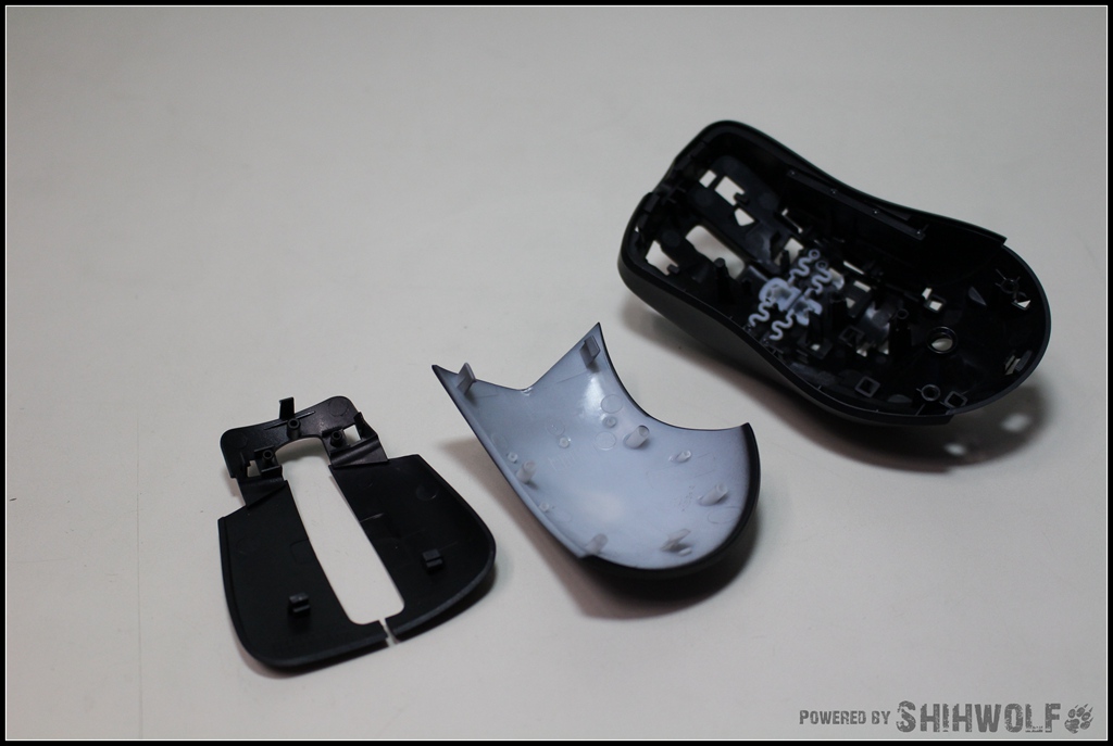

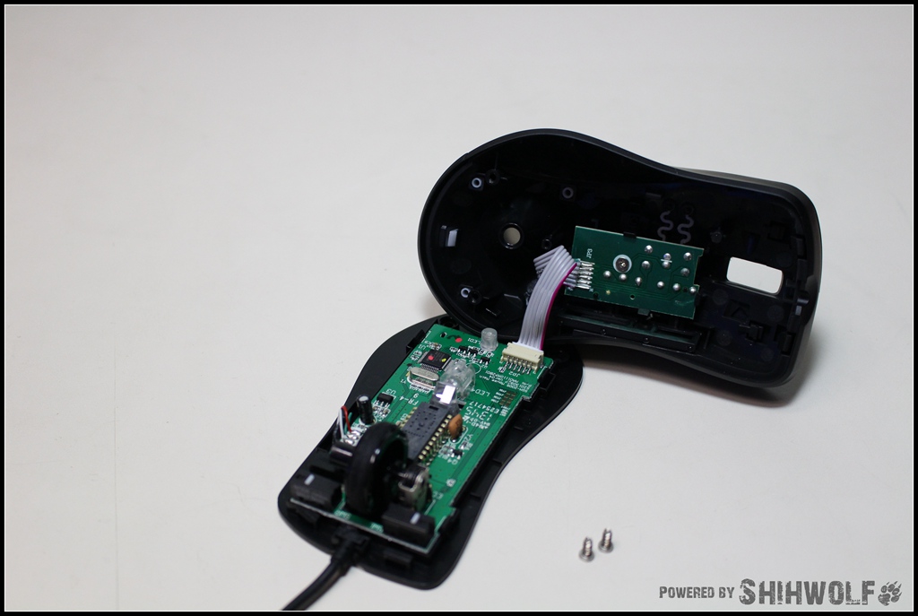

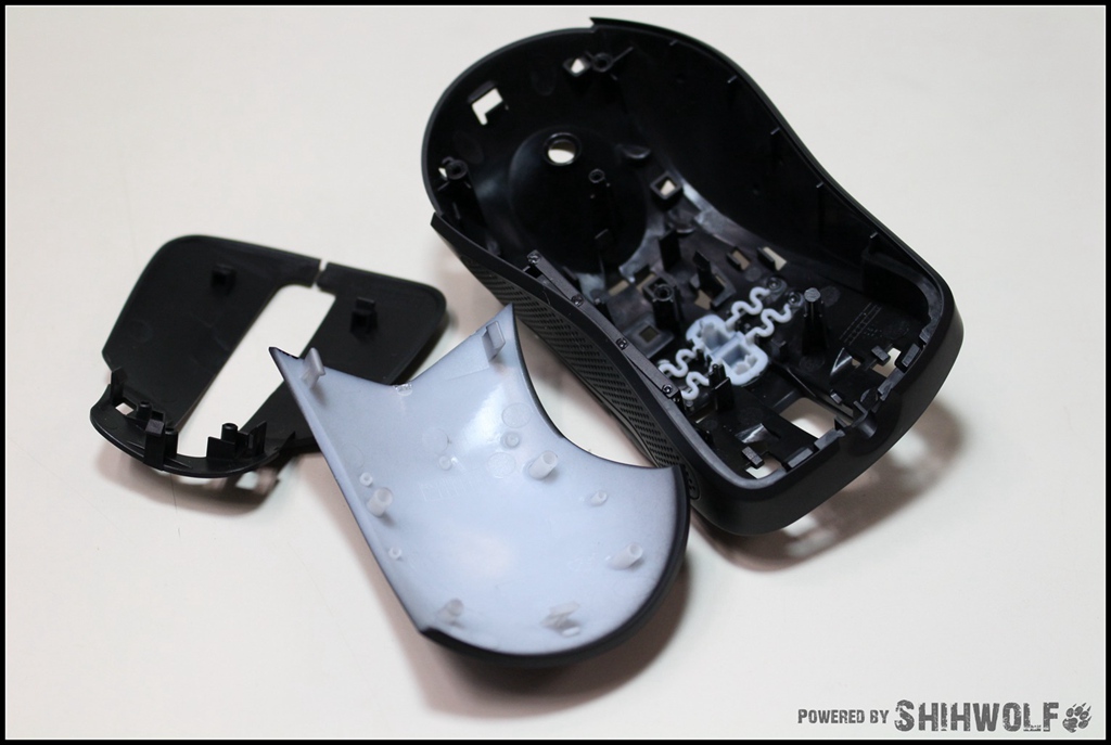

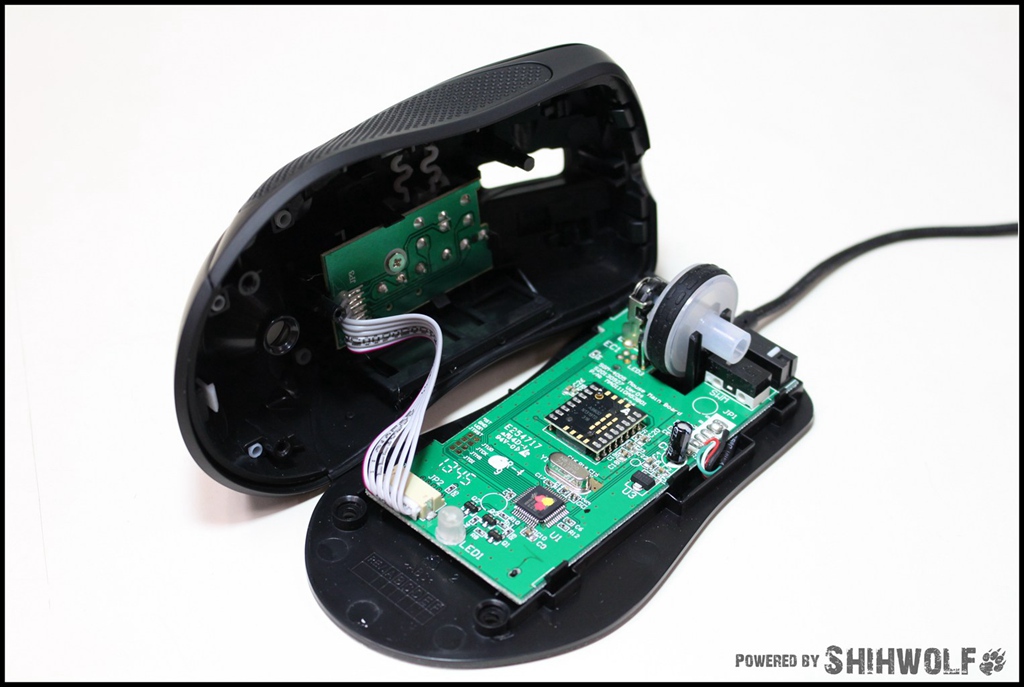

拆下四週鼠腳. 只有下方兩顆螺絲.

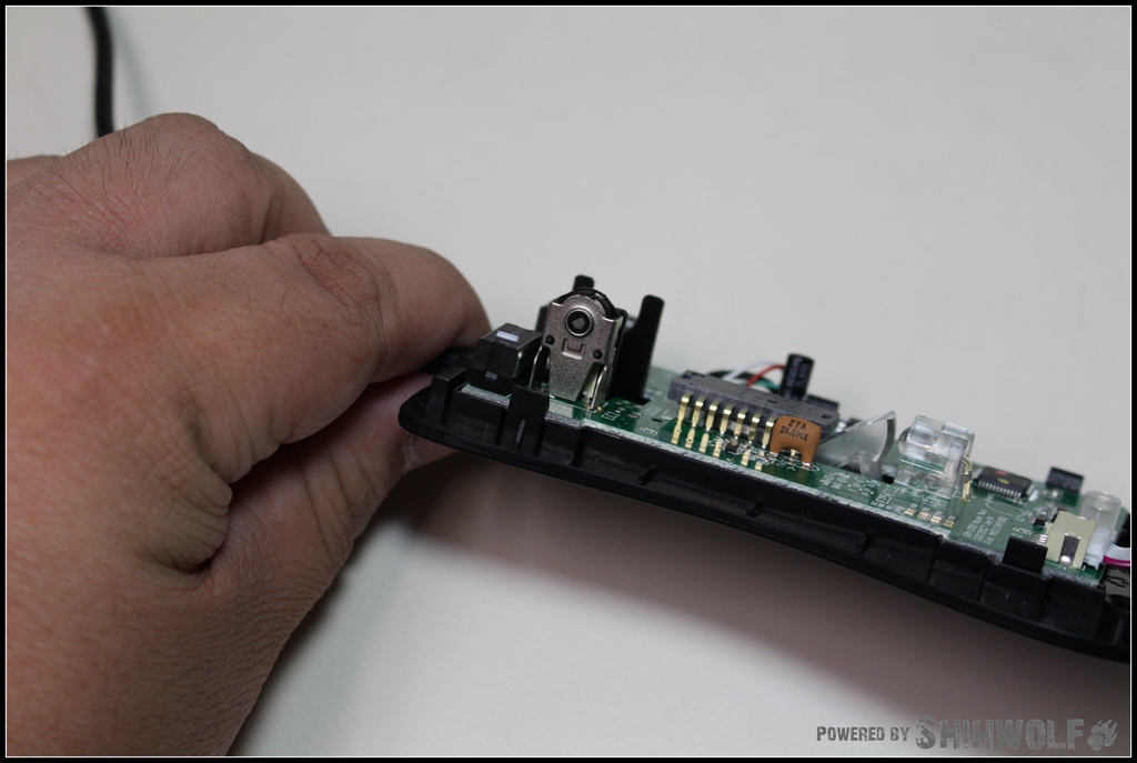

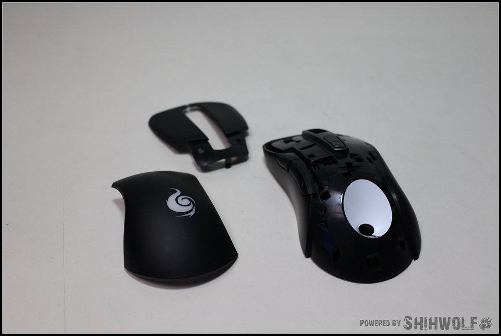

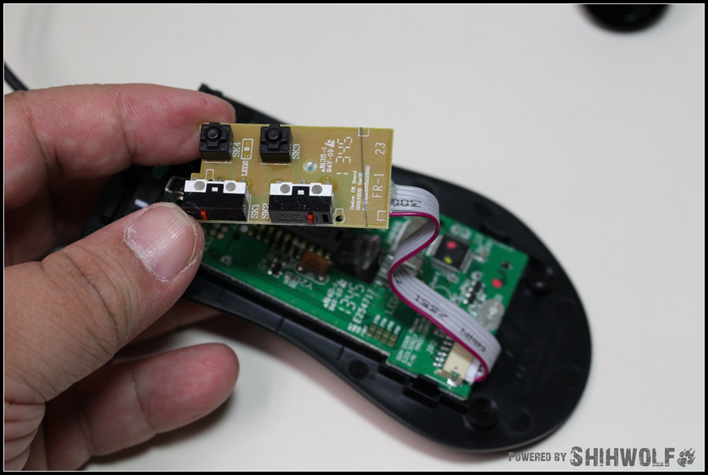

側邊兩顆按鍵和燈是直接固定在上蓋, 拆的時候小心排線.

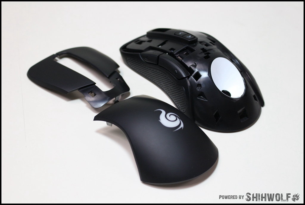

按鍵分離式上蓋.

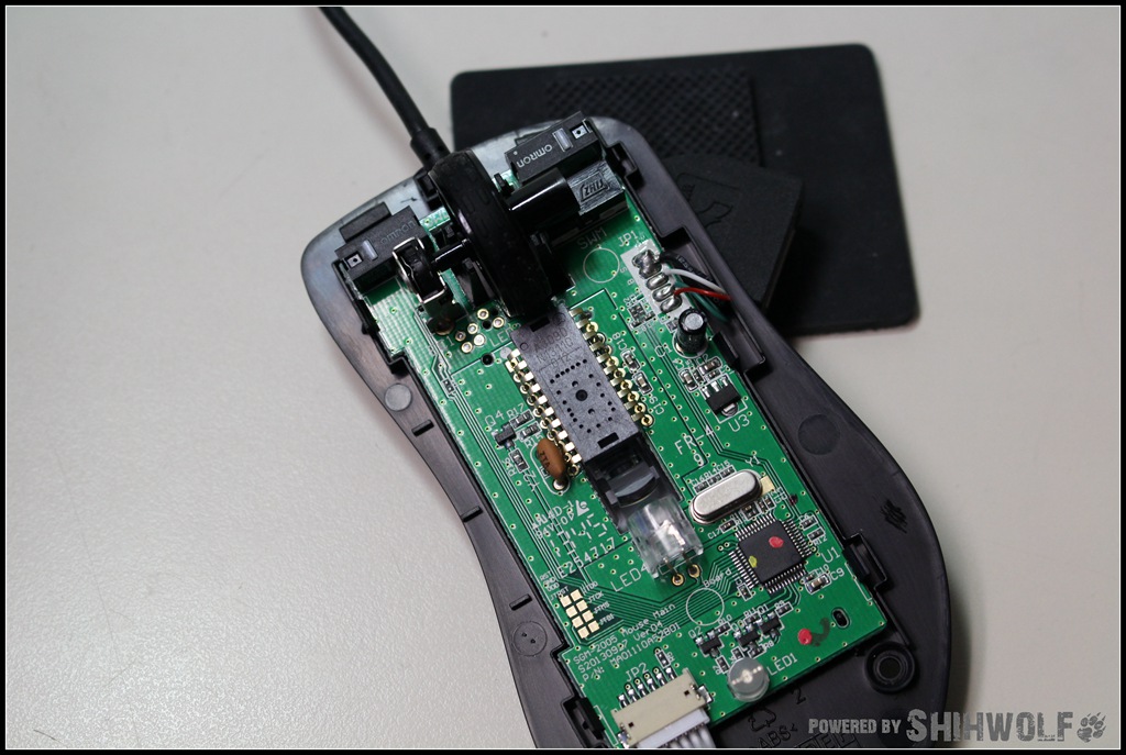

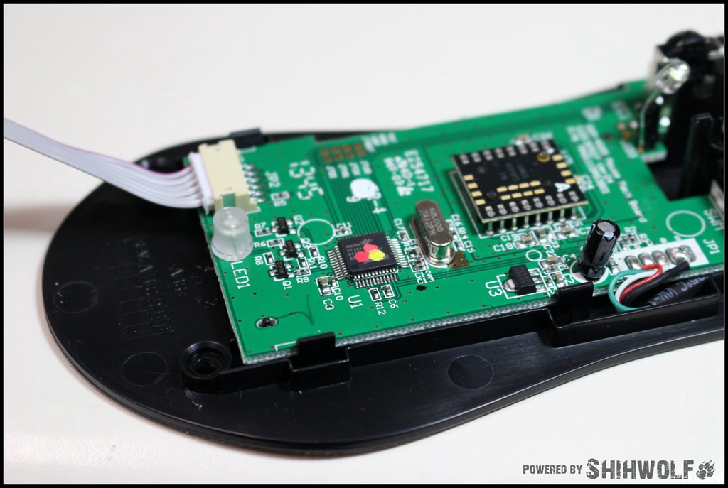

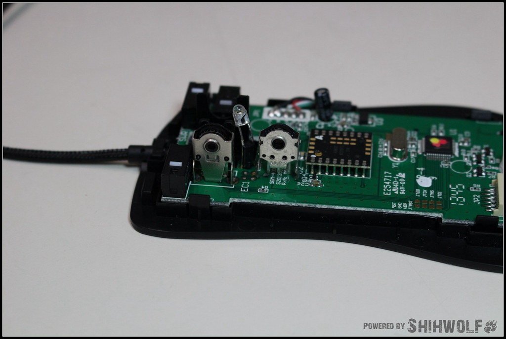

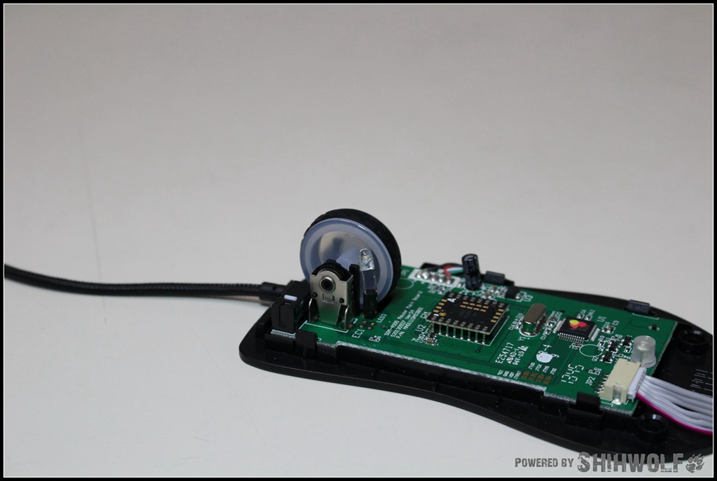

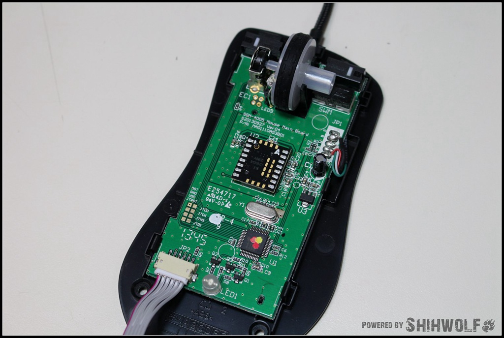

A9800 雷射感應核心.

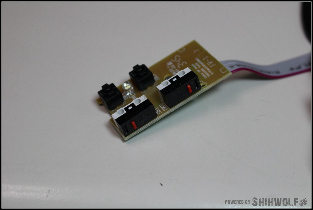

固定在上方的是紅點微動.

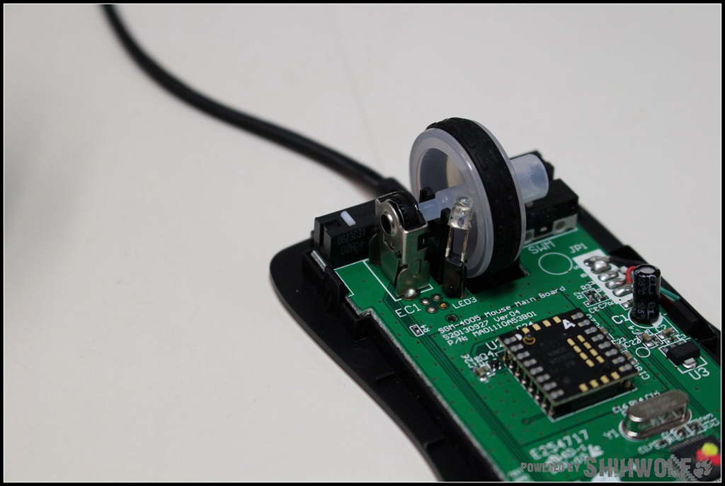

滾輪燈號是在左側直打.

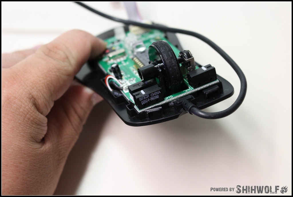

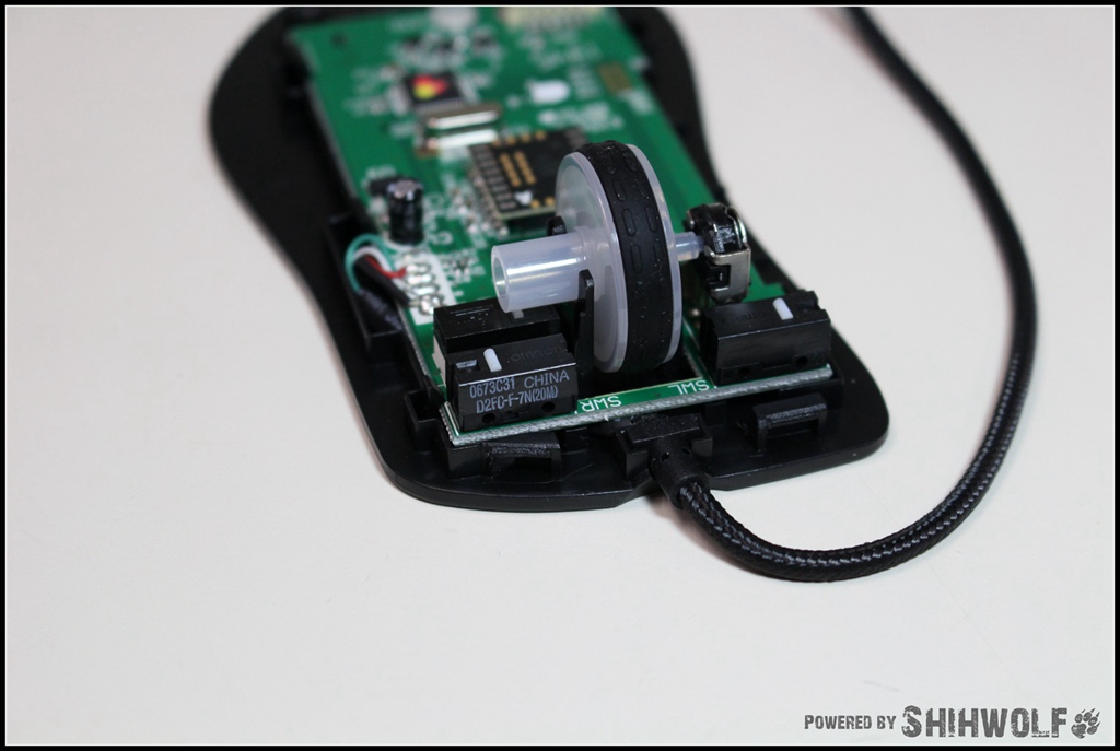

左右鍵採用 D2FC-F-7N (20M) 這個我想大家應該很了解. 是Omron製品沒錯. 但並不是Japanese switch.
除了微動開關, 我們再來看看Encoder. 我放了一顆正牌ALPS Encoder在右邊. 可以看到ALPS字眼. 那左邊的是什麼? 我就不點破了.
MCU 側特寫.
紅點微動特寫.
沒有ALPS就不要特別去註明你是ALPS.

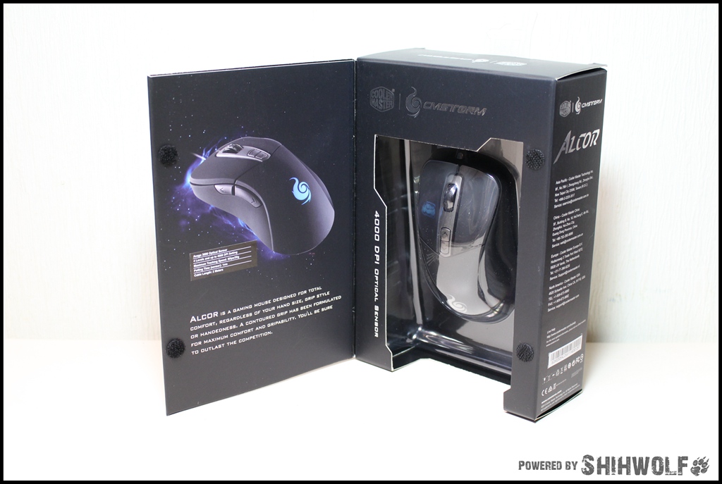

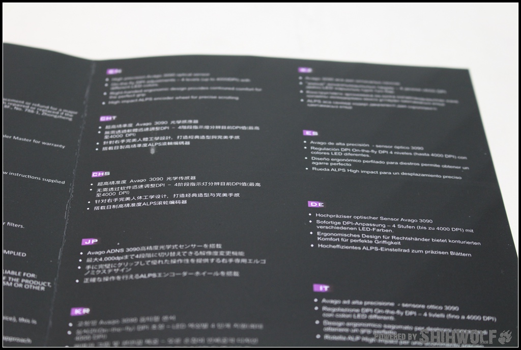

再來看看另外一支光學感應版本, Alcor. 我又在包裝上面看到ALPS Encoder的字眼...
官方網站截圖. 在2014年03月21日 還打著 "ALPS 滾輪編碼器 ".
CM Storm Alcor.
彩盒背面規格特寫.

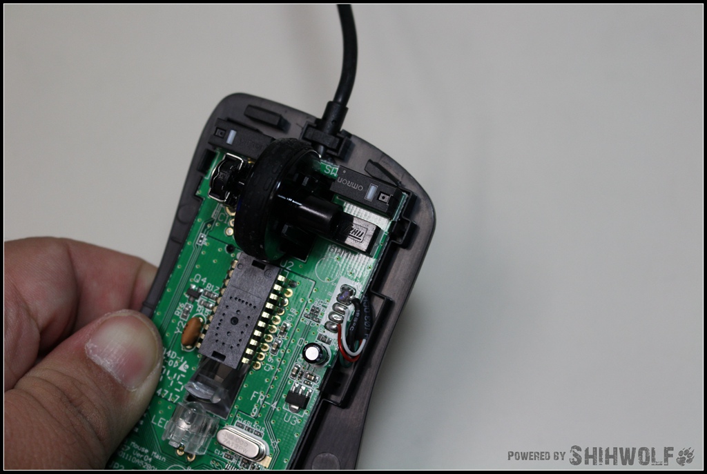

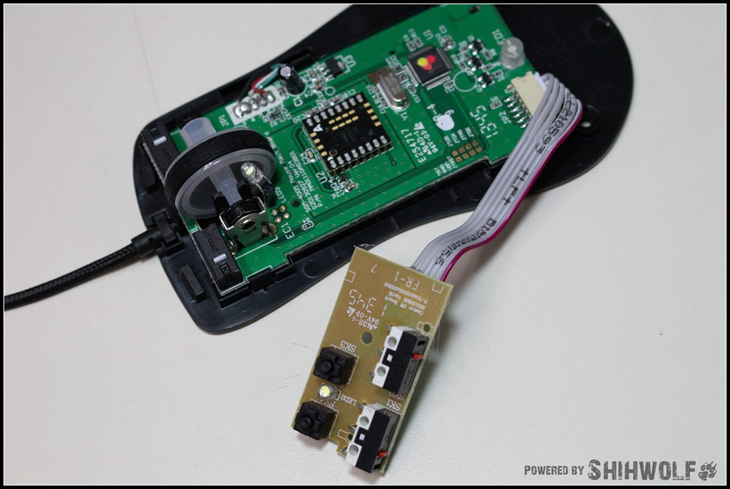

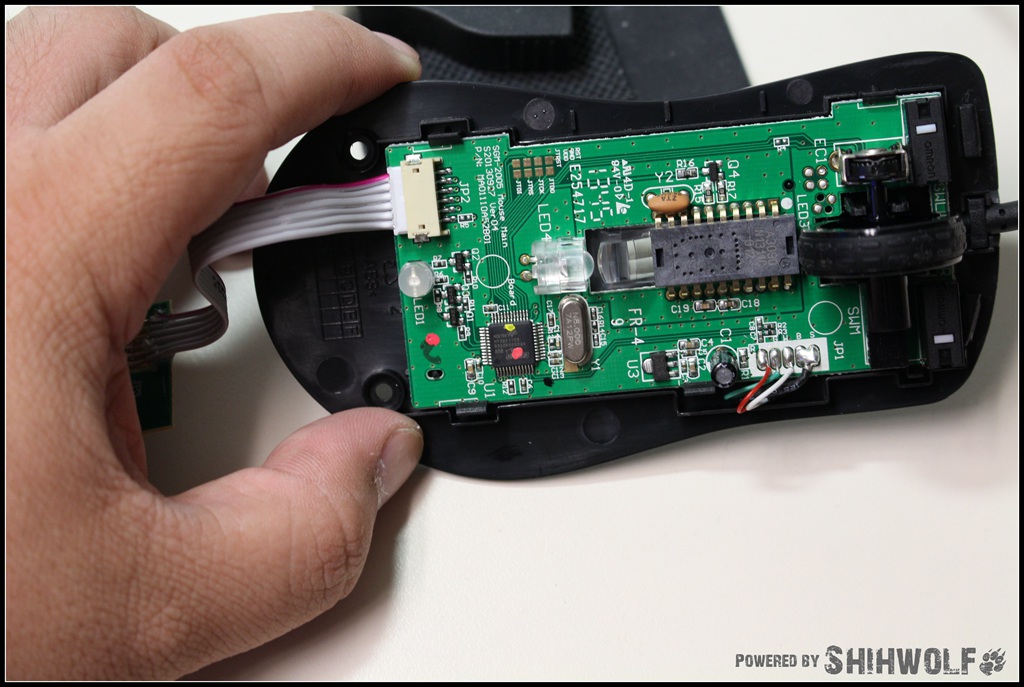

拆解方式同Mizar, 所以直接看內部構造.
上蓋也是採用按鍵分離式設計.
A3090 光學感應核心.
微動 D2FC-F-7N(20M)
Encoder 一樣就不另外點破.
