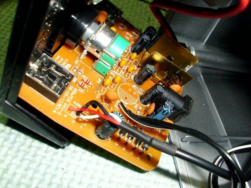

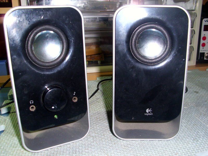

昨天心血來潮,把一堆故障的喇叭拿來修理,
最後只剩一組喇叭無法修復,型號是羅技LS11,
這喇叭只要稍微開大聲一點就破音,以前可以開很大聲,
兩個喇叭單體都有破音現象,因此不是喇叭單體故障,
接到手提音響,結果仍舊一樣,當音量到達一定程度就破音,
如果維持小音量,就一切正常,完全沒有問題,
想請教這可能是那部份故障所造成,有可能是音量旋鈕可變電阻的問題嗎?
(破音時喇叭電源燈會忽亮忽滅,如果繼續開大聲,電源燈會完全變暗)

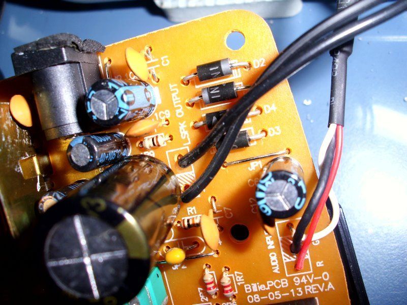

圖2和圖3有差一棵大電容..
注意大電容的正負極..

有可能是功放IC掛了,
如果接上示波器看輸出波形,
應該只有一個半週在工作而已。
