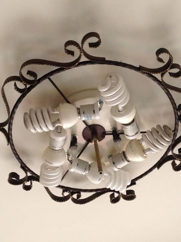

請問有人知道這種天花板燈座該怎麼拆嗎?
小弟最近在忙大掃除∼
天花板有幾顆省電燈泡壞了好一陣子了
趁最近大整理順便換一下燈泡!
可是我又想把2樓較小的燈座換到3樓
把3樓較大燈燈座 換到2樓!
打開燈殼後就不知道下一步該怎麼拆了勒...
2款燈座裡面螺絲孔位置架構都是一樣的,只是一個骨架較大一個較小

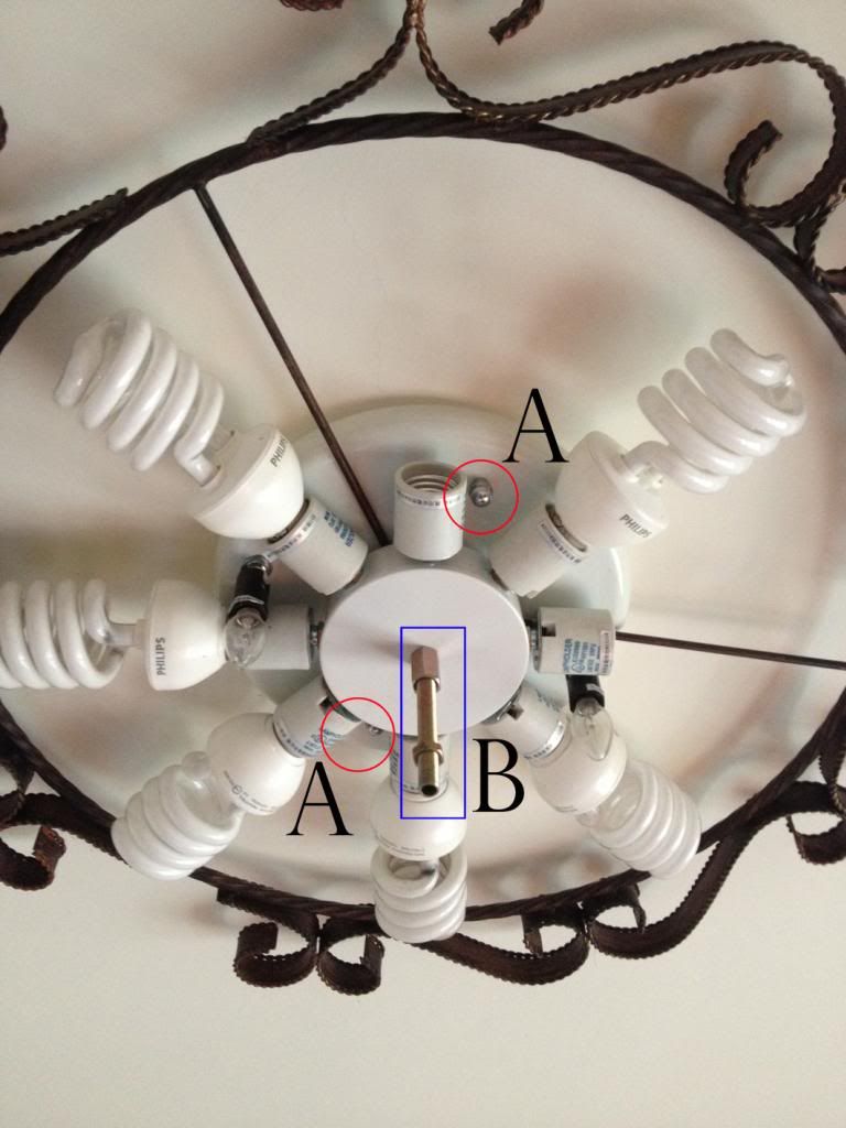

我看一看只有A部位2個螺絲 還有B部位
我是該拆A部份 還是B 還是AB都得拆呀?
因為剛剛拆除玻璃燈罩還蠻重的
有點擔心一個人爬到鋁梯上無法一手拆一手取下燈座...
想求助一下有經驗的網友們∼

A轉下來後還有螺母
B應該不用動

B應該是燈罩的
拆A就可以了!!

兩個講一樣吧
要擔心應該是拆A後
燈具後面連的電線,會讓你無法馬上把燈具拿下來,
要想方法固定住或找人幫忙扶一下!

應該沒有不一樣歐 只是說法不太一樣
A的應該是在天花板上的固定座
至於有沒有螺母要看樓主拆下來才知到了
