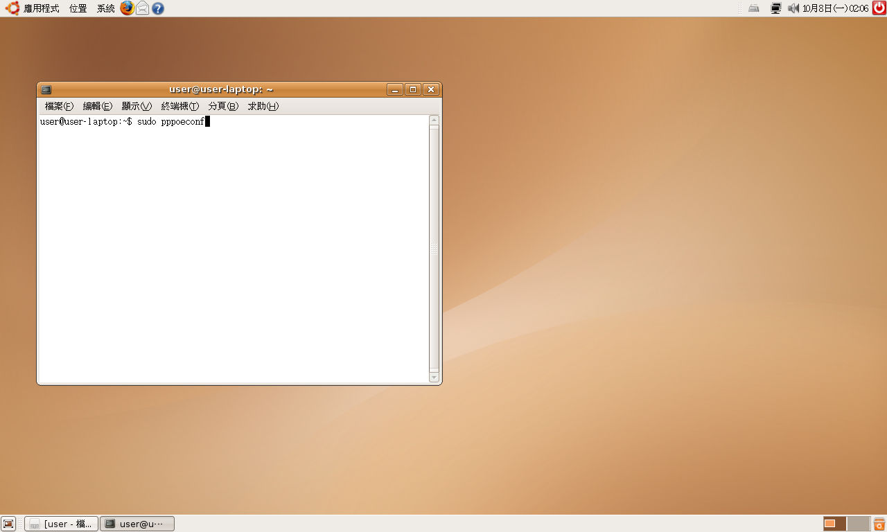

關於設定上網的部分,根據許多查詢的結果如下
先開啟終端機
在對話窗裡麵要會輸入文字(有點類似以前在DOS所輸入的語法);輸入的語法是「sudo pppoeconf」
「sudo pppoeconf」這是設定 pppoe 連線的語法, 只要能夠連上網路, 其餘一切都不成問題...
輸入後,系統會回應找到設備...就讓linux它去找吧

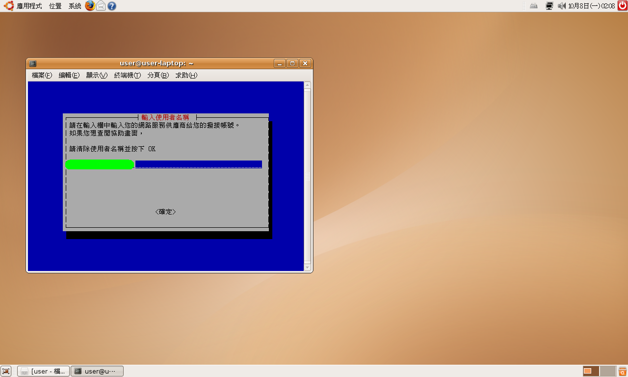

在此輸入你的帳號(大部分都是HINET ADSL的帳號...)
再輸入你的密碼,這裡是以明碼顯示
這裡就讓系統設定,按下是

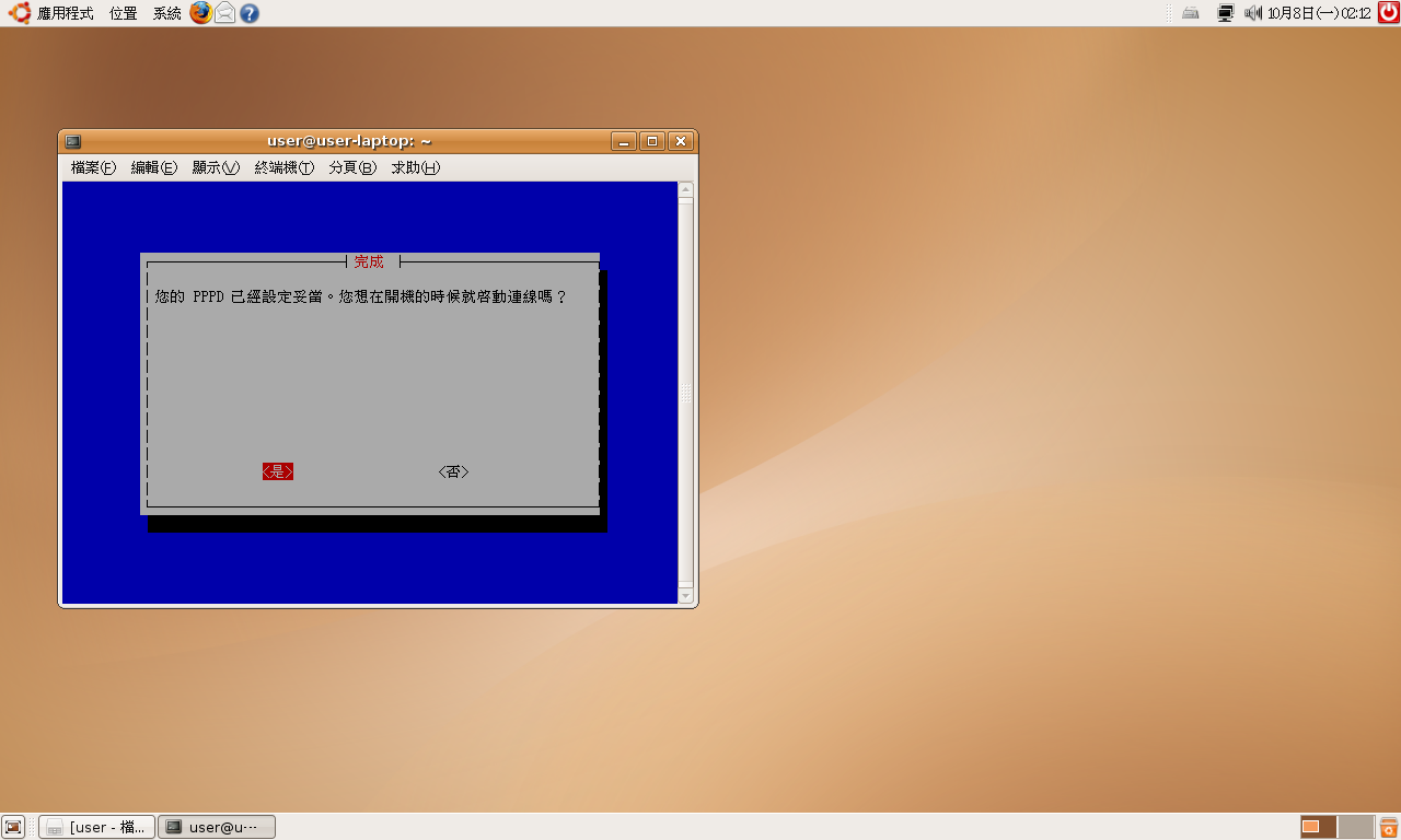

LINUX會詢問你的ADSL封包預設值,就依照它的要求回答是就好
系統會問你要不要每次開機都啟動有線網路連線(不用每次都這麼一步一步地作),回答否的話,就要每次開機後做這一些動作

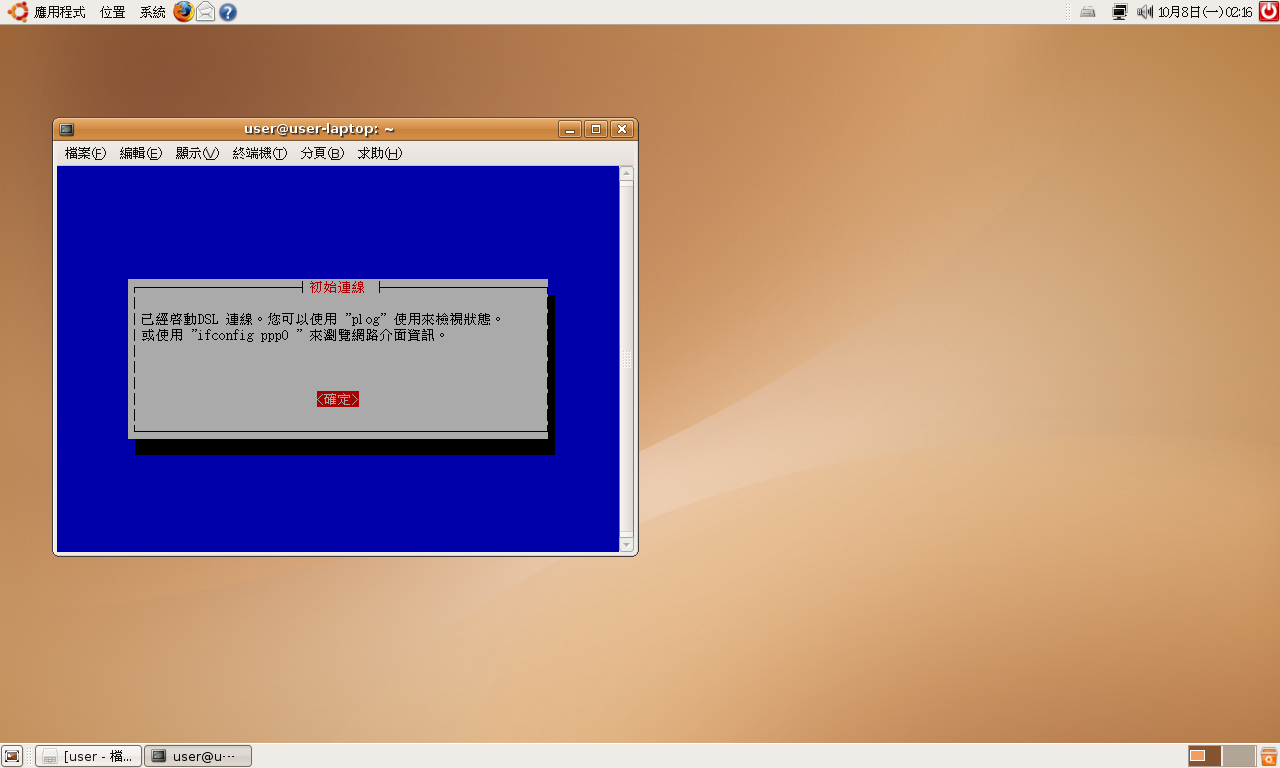

LINUX會問你要不要啟動連線,就回應是
系統已經把你的電腦連線了(有線部分),然後就可以上網了
OK,有GOOGLE大神就好解決了~
