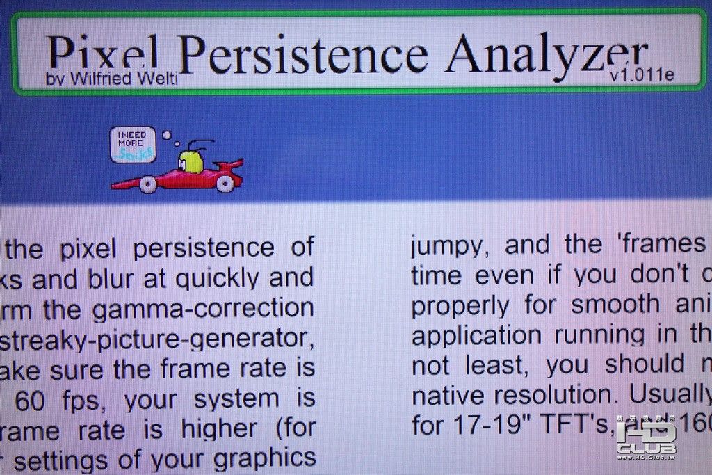

問題是出在LCD這種停留顯示的方式
如果是60Hz,代表一張畫面停留16ms...這樣對動態解析度很傷
加上轉換下一張畫面的速度不夠、又有殘留上一張的影子,總合起來就是慘慘慘
如果螢幕調成24Hz不會變好,因為一張畫面停留的時間更長了
那如果是60Hz下撥放24P電影,那會自動補間成60張,所以效果同上述
可以下載PixPerAn這軟體測試
http://www.prad.de/en/monitore/test...e/pixperan.html
軟體一打開的鴨鴨車上面有個對話框,如果看不到裡面的字寫啥就是弱!!
因為CRT、PDP預設就能看到
在我的SONY 40HX75A上開倍速到脈衝模式也能看得清清楚楚
