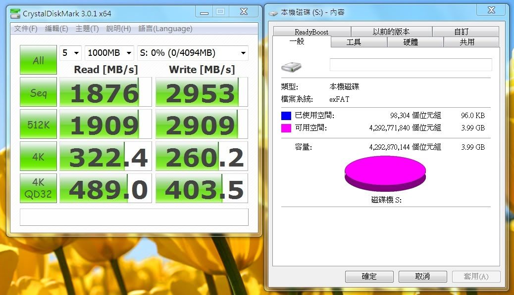

同場加映 exFAT
老實說,我一開始其實並不打算測試這個問題的
有很重要的原因在於...
個人認為與其去計較file system所帶來的效能差異
遠不如提升CPU效能,或使用x64 OS來得明顯
尤其是這些結論就測試過的時候...
若總結各個變因對ramdisk的效能影響大概會是這樣:
OS限制 > CPU效能 > 記憶體效能 > ramdisk軟體效能 > file system效能

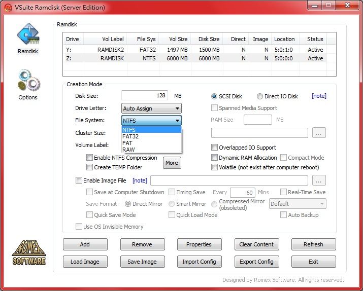

好吧我來離題一下

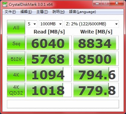

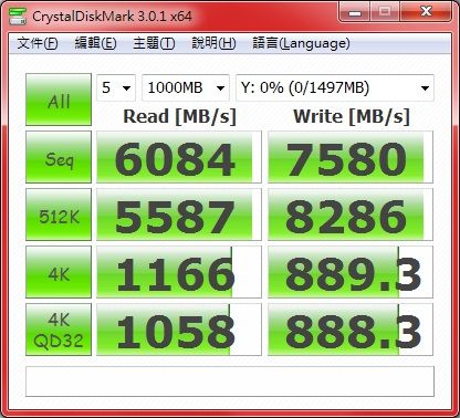

因為VSuite沒有exFAT更沒有UDF,所以我測了二個跟樓主想問的完全無關的格式
FAT32
NTFS
看起來似乎是互有勝負,寫入部分不論誰贏,差距都相當相當的大 4k部分NTFS完全不是FAT32的對手,沒有單一大檔需求還是用FAT32吧.....

小弟身為窮鬼一族, 還是用 FAT32 這類不用錢的提升 2% 效率就好.
不過你測出來的 NTFS 有項目贏過 FAT32, 這其實有討論空間 (有人想深究嗎?)
一般來說, FAT32 應該是完勝才是(+2~5%), 畢竟 FAT32 少了很多功能
雖然對比SSD都是天文數字了,但是512k和seq的寫入贏的還真不是普通的多
有空我再多測幾次
因為2顆容量不同,測出來的效能也會不太一樣
個人經驗是容量愈大,測出來的數據都會稍微快一點
故在測試的時候,我都儘量將變因控制在1個
才不易產生誤差
有空我再多測幾次
512K跟Seq快,很正常
M01這篇
就早有人用Imdisk在Seq Write就測出破萬的數字
所以對這兩個測試值看看就好,其實不需要太在意就是...
