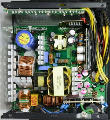

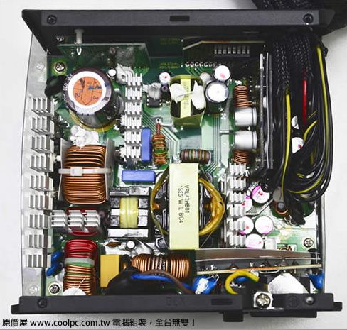

其實說穿了就是海韻G系列的東西,換個殼盒子
海韻G系列
True Power Classic
上傳的圖像
文件類型: jpg 圖片 8.jpg (190.6 KB, 165次瀏覽)
文件類型: jpg 圖片 7.jpg (240.1 KB, 165次瀏覽)
此文章於 2013-10-31 09:05 AM 被 doomer19830129 編輯.
