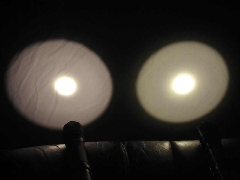

下面是 CREE 廠牌 LED 暖色系的色溫表... 參考一下..
個人手邊是有 5A 及 5C 不同色溫的 LED 手電筒
肉眼看的方式比較起來 ~~ 5C 有點帶紅(偏一點點紅...)
不過個人認為 LED 手電筒 都靠光杯把光源集中了,
就算採用橘皮杯把光源更柔合些但照設出去還是有一團光的感覺耶..
(即所謂光斑BEAM) .. 大概類似下圖的感覺
這樣如何當所謂的攝影器材呢 ???
可能我個人能瞭解的部份僅在於手電筒,
如果你所需要當攝影器材輔助照明的話可能必需自行購買 LED 燈泡+電路板, 不加任合光杯 才不會有一團光的感覺影響攝影...
至於推薦哪隻手電筒好~~ 實在不敢亂亂推...
自己買了那麼多手電筒感覺每支還是有缺點.......
如果真的要推 我大概只能以規格論的推薦
LED 要亮 就目前而言 四核 CREE M-CE / SSC P7 不過這部份色溫選擇很少
LED 要色溫
目前推薦可以找 CREE Q3-5A / CREE Q3-5C (Q5 大多 WC 色溫)
或 SSC P4 CRI93
可是要色溫的手電筒 大多有廠牌有使用的數量少之又少...
一般都是自行 DIY 將 LED 換成喜愛的..
anyway, 前一篇回文中~~ 寫了很多論壇, 有興趣可花一些時間去看看, 收穫或很多
