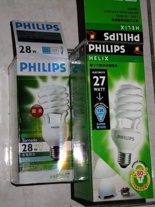

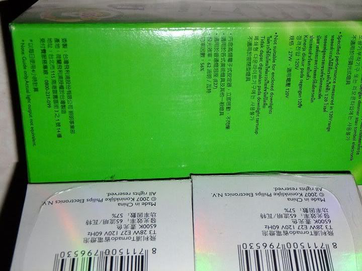

我用過的PHILIPS 有兩種, TORNADO 是大陸製, HELIX 是台灣製,
TORNADO 號稱65LM/W * 28W, 可是光衰很快, 用沒幾個月就暗掉了, 而且四顆中有兩顆是故障的.
HELIX 是62LM/W * 27W, 雖然是較舊版的燈管, 但感覺比較亮, 而且撐很久.
http://i1080.photobucket.com/albums...87/DSCF2298.jpg
http://i1080.photobucket.com/albums...87/DSCF2302.jpg
