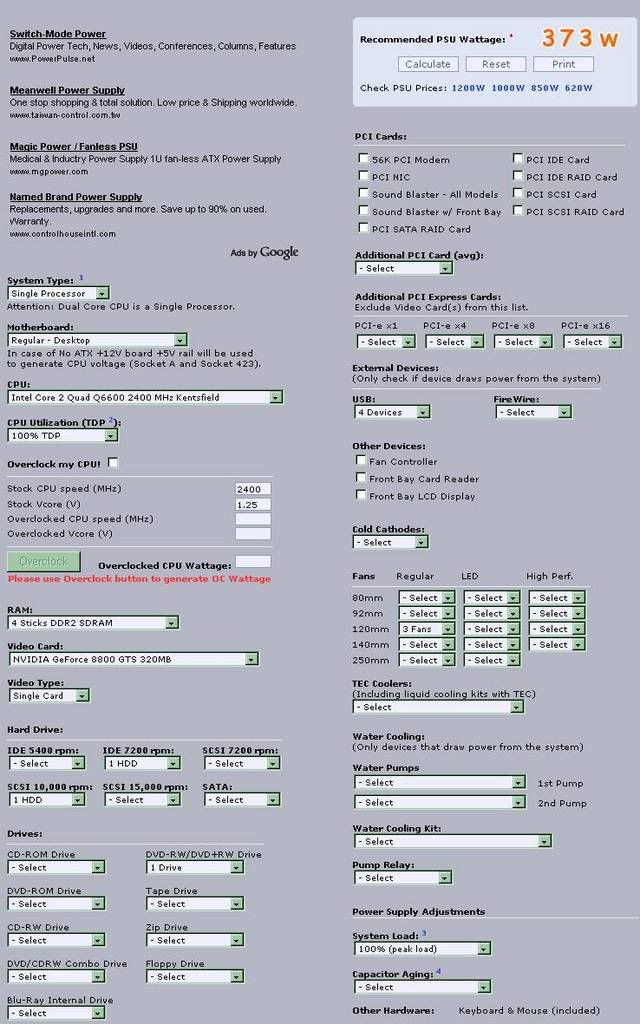

請問您是怎麼算的呀?我怎麼算只有373w…是那裡沒注意到嗎?

你的配備在http://www.extreme.outervision.com
算POWER就要570~590W了, 500w不夠用, 就算裝了600W也是在臨介狀態
至少要650W~700W(這還沒有算進其他的fan,usb,dvd-r...)
<這也是小弟一直沒有考慮(拼裝4核)Q6600的原因,吃電怪獸的power問題>

但extreme內指的是全負載,(CPU四核都跑100%;顯示卡100%)
[我在計算頁中還沒添入風扇USB之類的,總不可能不插鍵盤滑鼠吧]

System Type的Single Processor請改成Quad Processor(這才是四核心)
Motherboard的Regular - Desktop 請改成 Hingh End Desktop (當過7千的高階主機板請使用Hingh End -Severe計算)
其他的可以照你的來算

它的第一項"System Type"底下Attention:Dual core CPU is Single Processor....
所以…這項應該是指…主機版上有幾個CPU…吧吧吧吧吧?…(>_<)
如果四核…要用Quad processor來算…那我就慘了…
因為海韻那顆…4月底才買的…(那時舊電腦的POWER剛好壞…在順發買的…4750)
完蛋了…多6800....吃不消.....
此文章於 2007-07-17 02:31 PM 被 alextep 編輯.
