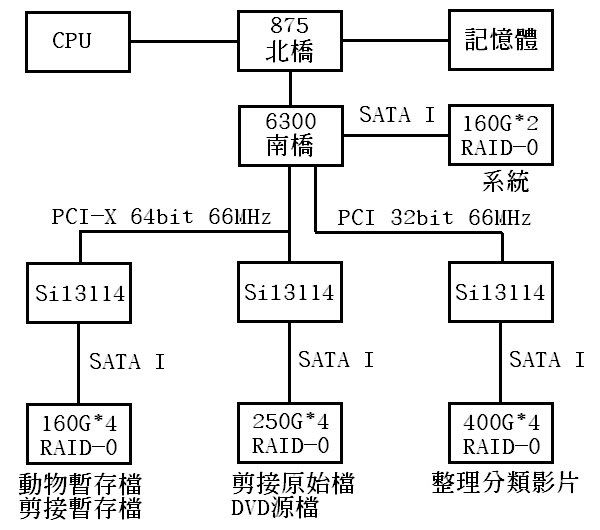

chunyan0001
chunyan0001的大頭照
您的住址: 桃園楊梅
文章: 863
作者118127
另whata您可能不大清楚我的問題
我指的慢不是一般有系統在RUN時的慢 這種慢雖然慢 但還是可切換視窗
但我的問題是整台電腦好像 hold 住的感覺 很難動的那種 連最簡視窗都動不起來的那種
但mp3播放正常 cpuせ記憶體使用率正常
會不會是主機板晶片組相容性問題?
小弟用82875北橋配6300南僑的板子到現在都沒出現過用SATA硬碟有問題的。
小弟系統這樣架:全部都是SATA硬碟。
系統很大,硬碟很多,
HDTV影片檔剪接時也常在各硬碟間對傳,常常一傳就是上百G,
尚未出現過會讓系統停頓反應漫半拍的情形。
