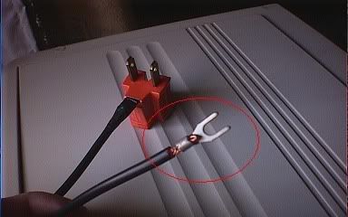

水電師傅直接跟我講說配電箱也找不到地線,應該是當初蓋這棟大樓時就沒有設計
三孔插座是一定要的,不過這樣中間那一孔就是裝辛酸的囉?還是裝完自己用DIY的方法接地?(就是弄跟線連保險絲後,弄個前面講的三轉二裝置,利用這篇前面講的方法連到另一個插頭的水線?)
就是這樣的接法 不過是接到旁邊的水線,這樣可以嗎?

作者Reich 唐
《必須強調的是:使用中性線(水線)是不標準的作法,風險自負。施工前請務必三思。接地非萬能:「不是一接地就能讓電腦的電磁波消失(獅子的鬃毛!!)」。建議請專業水電師傅進行評估與施工,務必做好身體絕緣動作(總開關請先斷電),避免發生任何意外》
如果你的三孔插座是雙連式,就有多餘的接點可以用。
附註:對不起,小弟不知道此產品正確名稱。就是插座的兩個三孔內部是相連的,中、火、地各有兩個接點,兩個接點內部相連。已知 B&Q 有,除了貴霜霜的國際牌,也有其他廠牌有類似產品。水電行應該也有,不過不才沒確認過。
另外,也可以將地線搭在插座內的鐵殼,雖然可能不太完美,應該還是有點接地效果。
《建議請專業水電師傅進行評估與施工,施工時請小心做好身體絕緣動作(總開關請先斷電),避免發生任何意外。》
