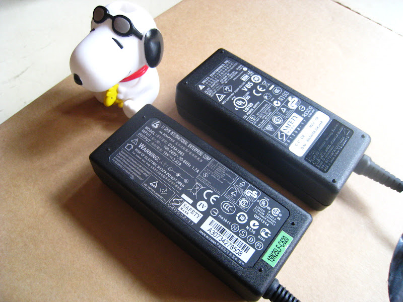

VR220與PR210的變壓器挺輕巧的 , 輸出都是19V / 3.42A ->

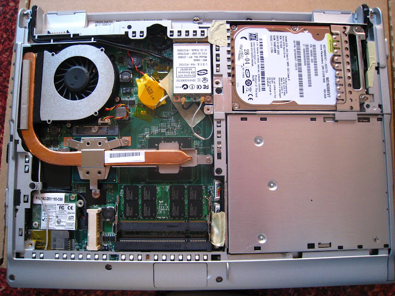

拆底殼已經是家常便飯了 ~
在散熱器模組部份涵蓋了CPU與主機板晶片 ->
位於右上角的無線網路模組 ->
記憶體模組沒有標註製造商 , 不過是用ELPIDA顆粒的 , 還算不錯 ->

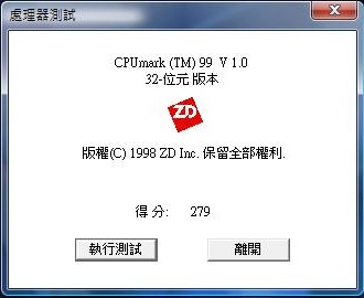

CPU Mark取得279的分數 ->

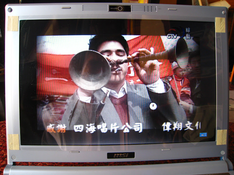

完工之後跟朋友借了圓剛的三頻電視棒HX玩玩 , 雖然在XP平台無法使用ECO Engine , 但將電源選項設為 攜帶型 / 膝上型 ,
LCD的亮度也改成50% , 4cell的續航力還是有近2hr的表現 !!

事後才發現忘記拿下LCD的保護膜 , 加拍兩張 ->
