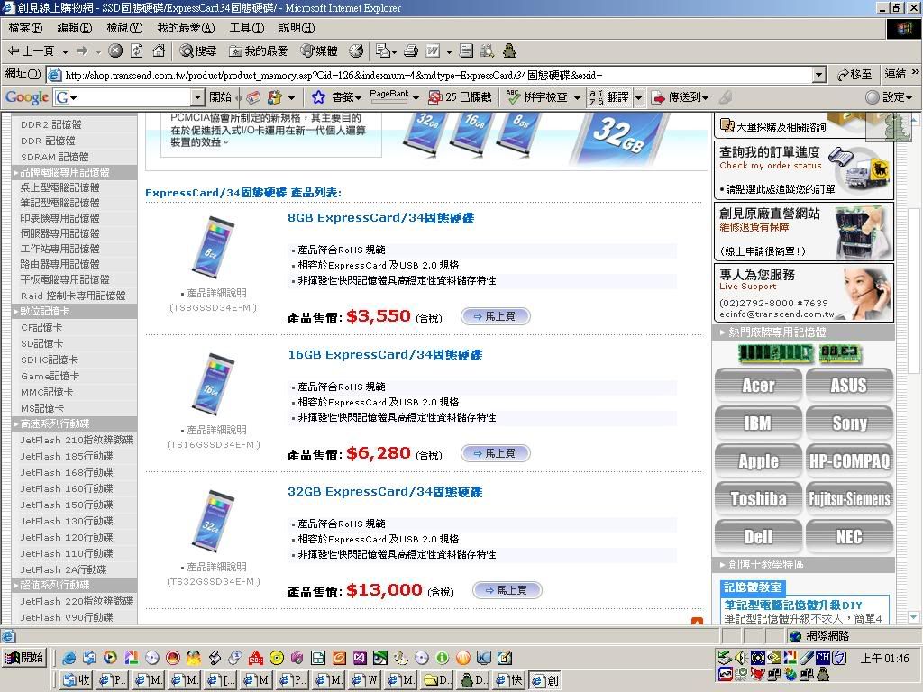

作者冰漾
囧...
還是我把 RAM 記成 SSD...@@a
中間的可更換區域是RAM,右下角焊在主機版上面的是SSD
SSD的價格:
http://shop.transcend.com.tw/produc...4固態硬碟&exid=
不過,這種SSD並不能更換Eee PC的SSD
就 這樣...
