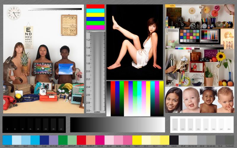

再來多言一下...
我的螢幕雖未經校色器測試過...但其實有經過軟體初步吃測試的...
提供如下:
http://www.passmark.com/products/monitortest.htm
測試一下而已...粉好用了...
http://red13.deamo.googlepages.com/HPlcd.rar
Red13兄提供之HP lcd測試軟體...
(原始Post文出處.. ... http://forum.coolaler.com/showthread.php?t=148828 )
其他如Eizo LCD測試軟體、DisplayX測試軟體、moninfo.exe等(已忘了下載來源...)
可搜尋google一下...都可試試...不難找到!
可惜測完後...我又改來改去...等於我還是沒用到他們...(我比較龜毛!...)
然而上述軟體提供了一些基本的調整...亦頗能參考之...
至於大貓貓兄於您那篇校色器文章所提的((((美麗女人之黑絨背景布...)))
是的...我是看得見的....在此亦供下載...
http://jamesfuh.myweb.hinet.net/testimage_1920x1200.jpg
(圖很大...請下載原尺寸自行測試為宜)...此處只貼縮小圖...
各位同學也不妨以此圖之(((美麗女人之黑絨背景布...)))為標準...
調整看看您的螢幕是否能清晰看見它....測試過程應該也賞心悅目吧...^^
