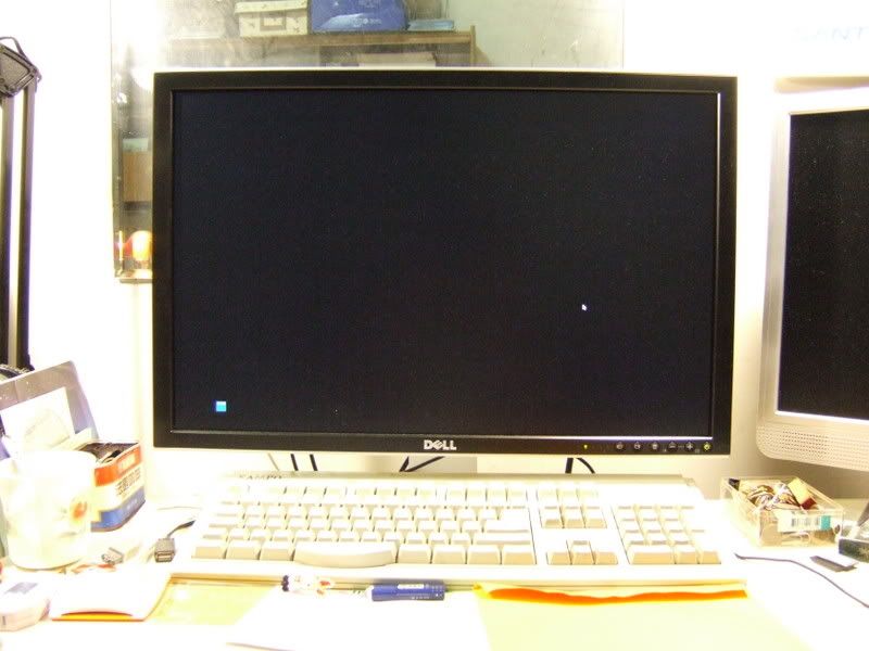

而我的Dell 2407-wfp-hc漏光狀況....
就用圖說來呈現吧!!
純黑...有光線狀態下...
照相技術不太好...肉眼看是相當不錯的...連室內的灰塵都一清二楚...哈!

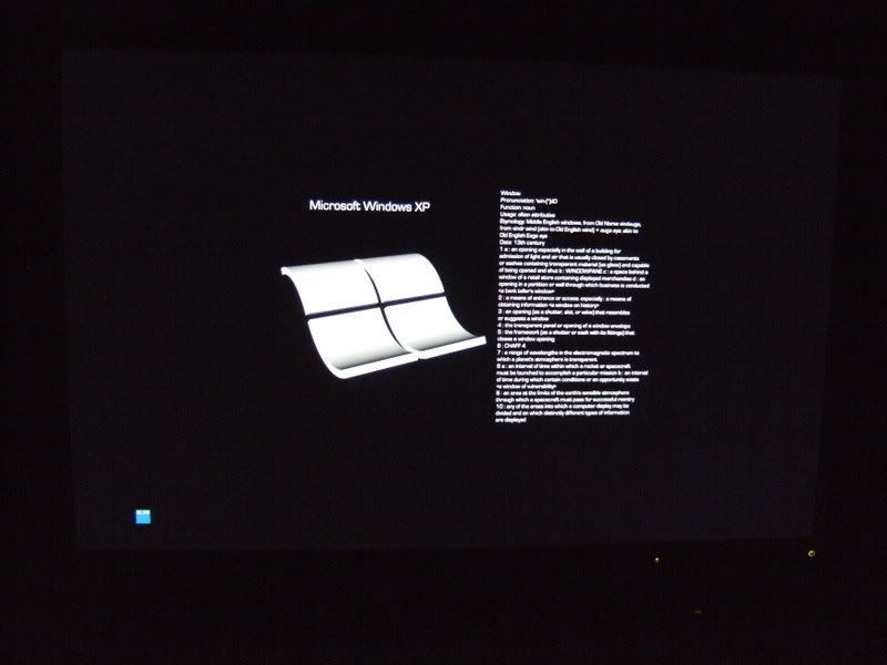

關燈照相...
這就是所謂漏光嗎...^^
相機黑色無法對焦限制...實際上肉眼看...應該還算各處均勻的...

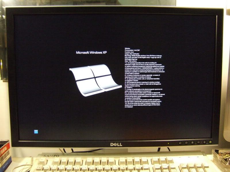

再來一張...有內容的黑底圖...
肉眼細看黑色部份...相當不錯的...相機拍則顯有些糊影...

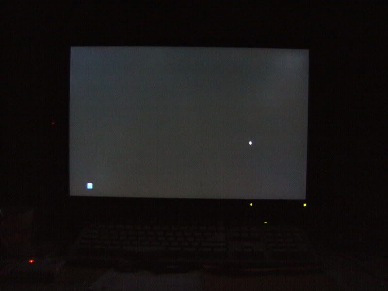

關燈再照...
很好啊!...至少個人是這麼覺得的...
以上是我的dell 2407hc結果...^^
